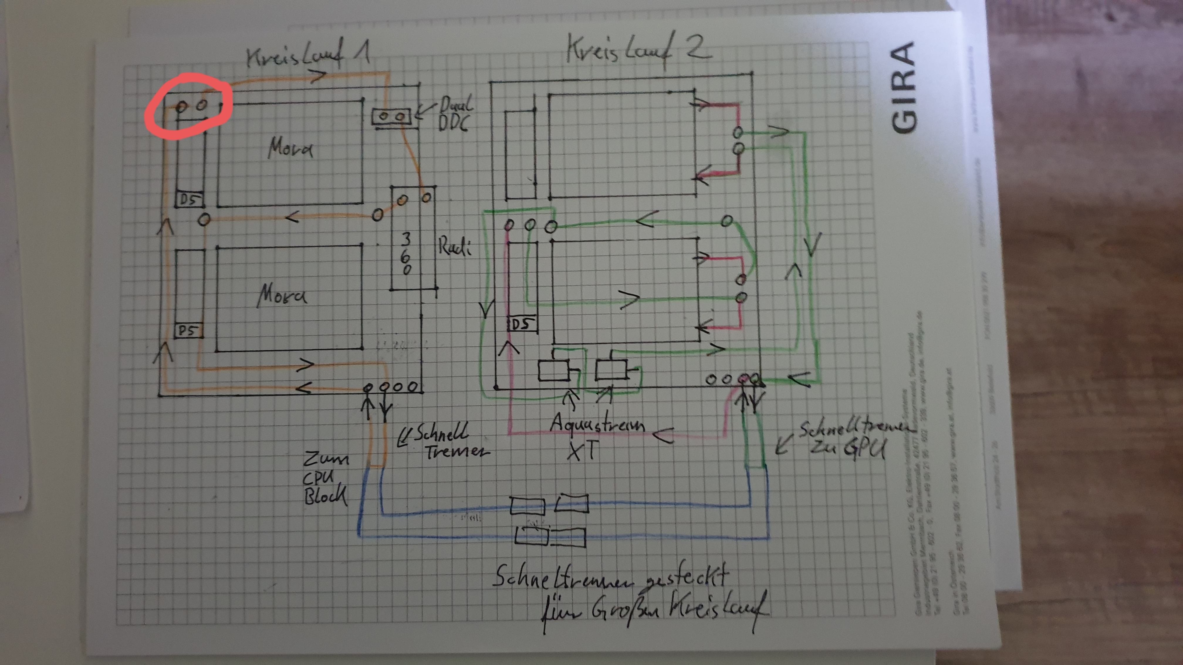

Vielleicht hilft dir das weiter um zu verstehen das der AGB nicht am mora fest ist

wenn Dein System einzeln an und über 200l/h schafft dann ist das für 3 Pumpen gerade so in Ordnung. Liegt wohl an den Bremsen im System, bei mir schaffen das 2 Pumpen. Wenn Du jetzt beide Systeme miteinander verbindest, sollte der Durchfluss wenigsten gleich bleiben aber nicht sinken. Entweder haben die getrennten System unterschiedliche Wege und blockieren sich nach Zusammenschluss selbst oder die große Bremse ist ein AGB. Also erst einmal die Wege prüfen ob das passt und dann ein AGB entfernen. Ich gehe mal davon aus das alle Anschlüssen richtig zugeordnet sind.
Dann mal ne Frage an unsere Spezis, schon mal nen Top von innen angeschaut? Ich würde einfach mal Wasser rein schütten und drauf achten wie viel wieder raus kommt, wegen der Bremswirkung. Bei einem Gehäuse von Meter mal Meter würdet ihr die Pumpen wohin bauen damit sie sich nicht stören? Was man hier so zu lesen bekommt, ist schon stark. Muss man demnach ein Dualtop auseinander sägen, damit sich die Pumpen nicht gegenseitig stören?
Das war halt für mich auch sehr fragwürdig da das ja eigentlich egal sein müsste Hauptsache irgendwie hinter den AGB hab ich mal gelernt.

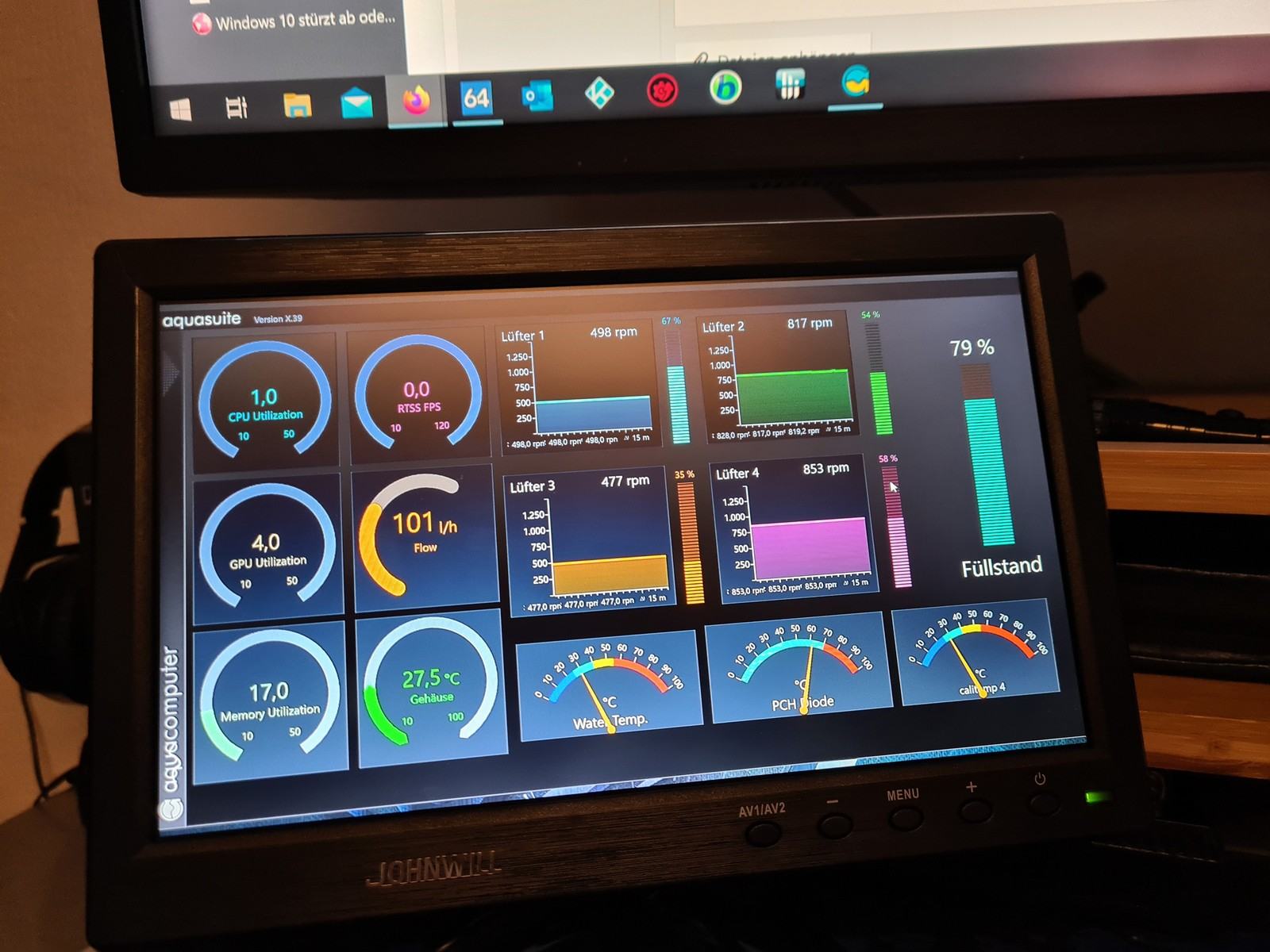

Ich habe das jetzt so gemacht, muss aber die AS im Hintergrund laufen lassen.

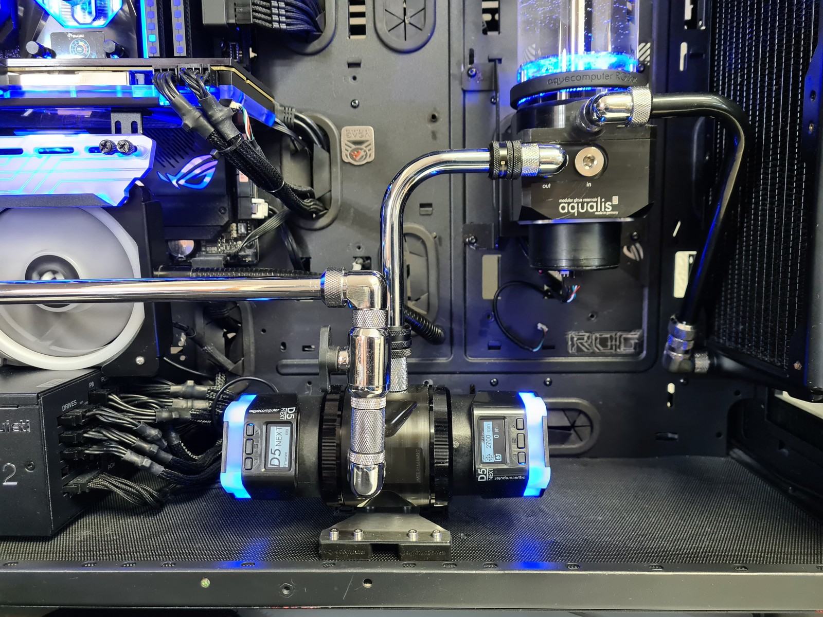

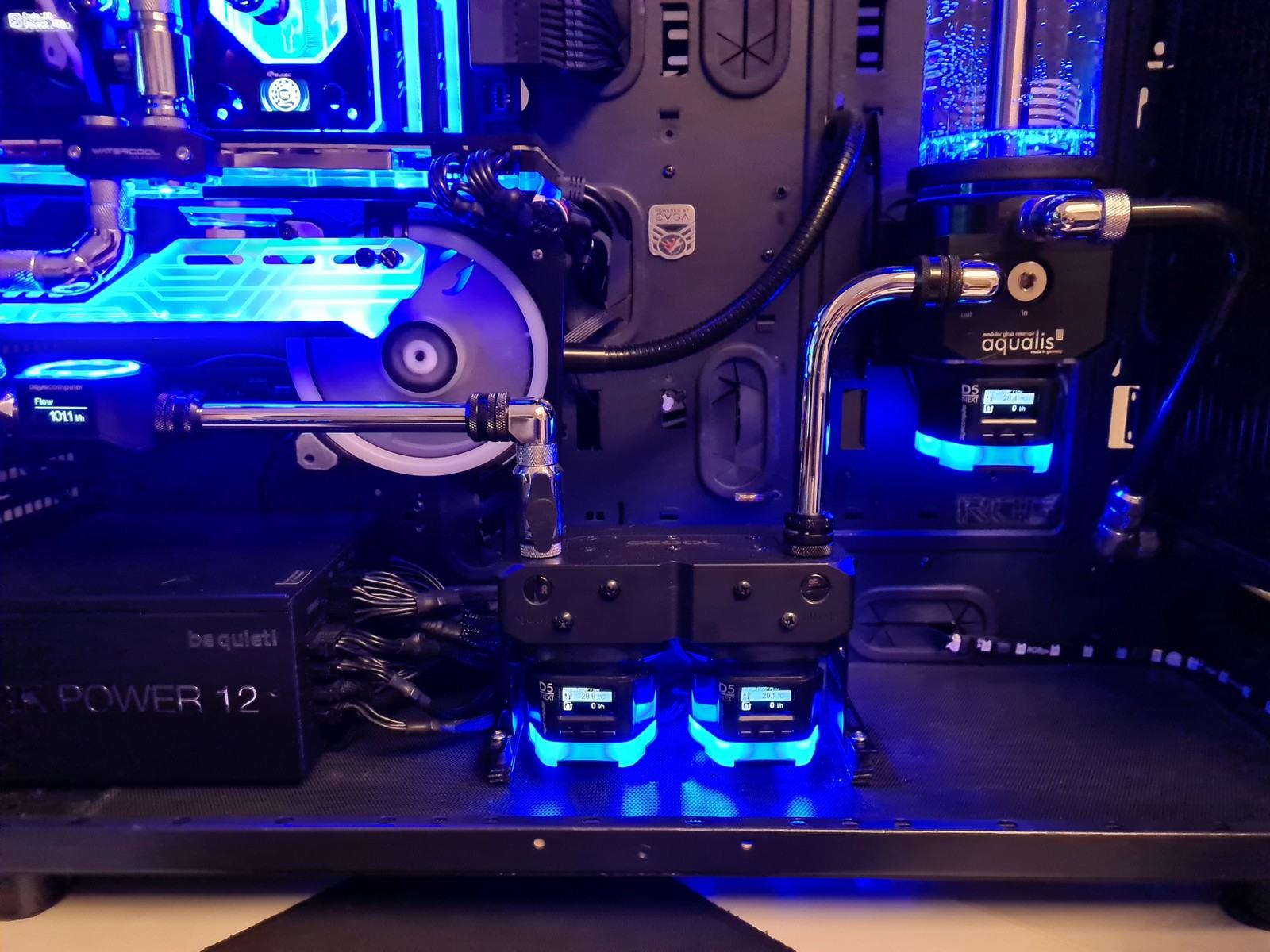

bei mir sah dann das so aus. Und so mit dem Gewichtsmonster.

Falsch musste ich nicht habe an der mackierten Stelle einfach eine 13/10 zu 13/10 Schlauch winkel eingesetzt um das agb ab zu klemmen!
Mehr nicht es alles an Ort und Stelle wie vorher!
Und was davon is Durchfluss und Lautstärke mäßig besser?
den besseren Durchfluss hat das Monster dafür ist er aber lauter. Man hört deutlich die Laufgeräusche der Motoren, hat das Doppelpack von AC nicht, obwohl er um ein vielfaches leichter ist. Wie gesagt ca. 15l/h weniger Durchfluss.
Geschmackssache, ich habe das Monster wieder eingebaut und lasse die Pumpen so laufen, das sie dabei möglichst leise bleiben.
