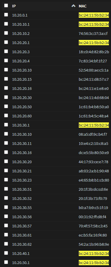

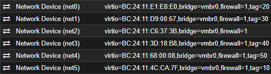

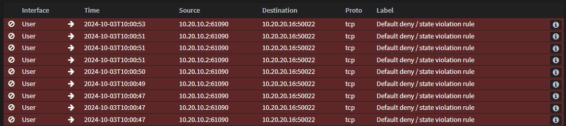

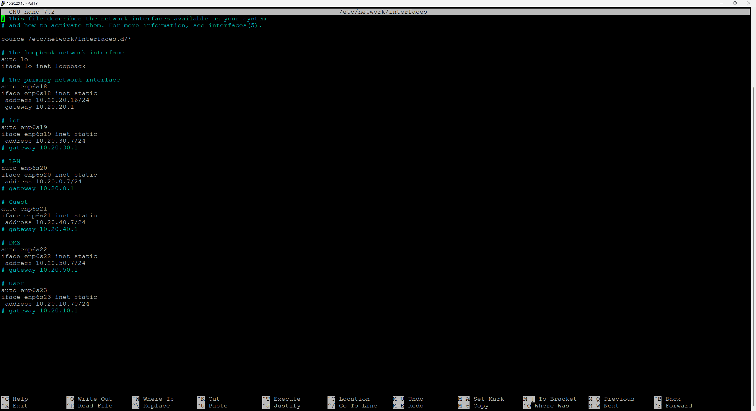

Ich versuche folgendes umzusetzen bin aber auf ein Problem gestoßen, was ich mir selbst nicht genau erklären kann. Will einen WatchyourLan Container installieren der auf all meinen VLAN/LANs lauscht, jedoch nur von spezifischen Geräten Zugiff darauf gewähren. Also ufw installieren und routing vom docker selbst übernehmen, somit iptables für docker ausschalten. Dies hat soweit funktioniert, bis ich das Interface hinzufüge, von welchem Subnet aus ich die VM manage per SSH.
Somit VM zurückgesetzt und nur die Interfaces mal hinzugefügt und siehe da Problem gefunden, die OPNSense blockiert nach einer gewissen Zeit den SSH Traffic.
Überblick.:
VM - 10.20.20.16/24 - VLAN ID 20 Homelab
PC - 10.20.10.2/24 - VLAN ID 10 User
VM als auch OPNSense läuft auf Proxmox als VM
Sobald ich mit dem PC im gleichen Subnetz befinde kein Problem, klar wird auch nicht geroutet
Erstellen einer Firewallregel die den Traffic erlaubt, wird die Verbindung nach 30 sec geblockt von OPNSense
MAC Adressen gecheckt ob irgendwo ident, nein nur die des VLANs mit dem parent Interface
Des Weiteren sind im ARP Table unter OPNSense die für die VM hinterlgeten fixen IPs jener VLAN/LANs nicht ersichtlich bzw. kurz und verschwinden wieder.
Proxmox Hardware
Warum ich bis jetzt noch nicht auf das Problem gestoßen bin, weil ich keine VM habe welche ein gleiches Interface hat in welchem sich mein Management-PC befindet.
