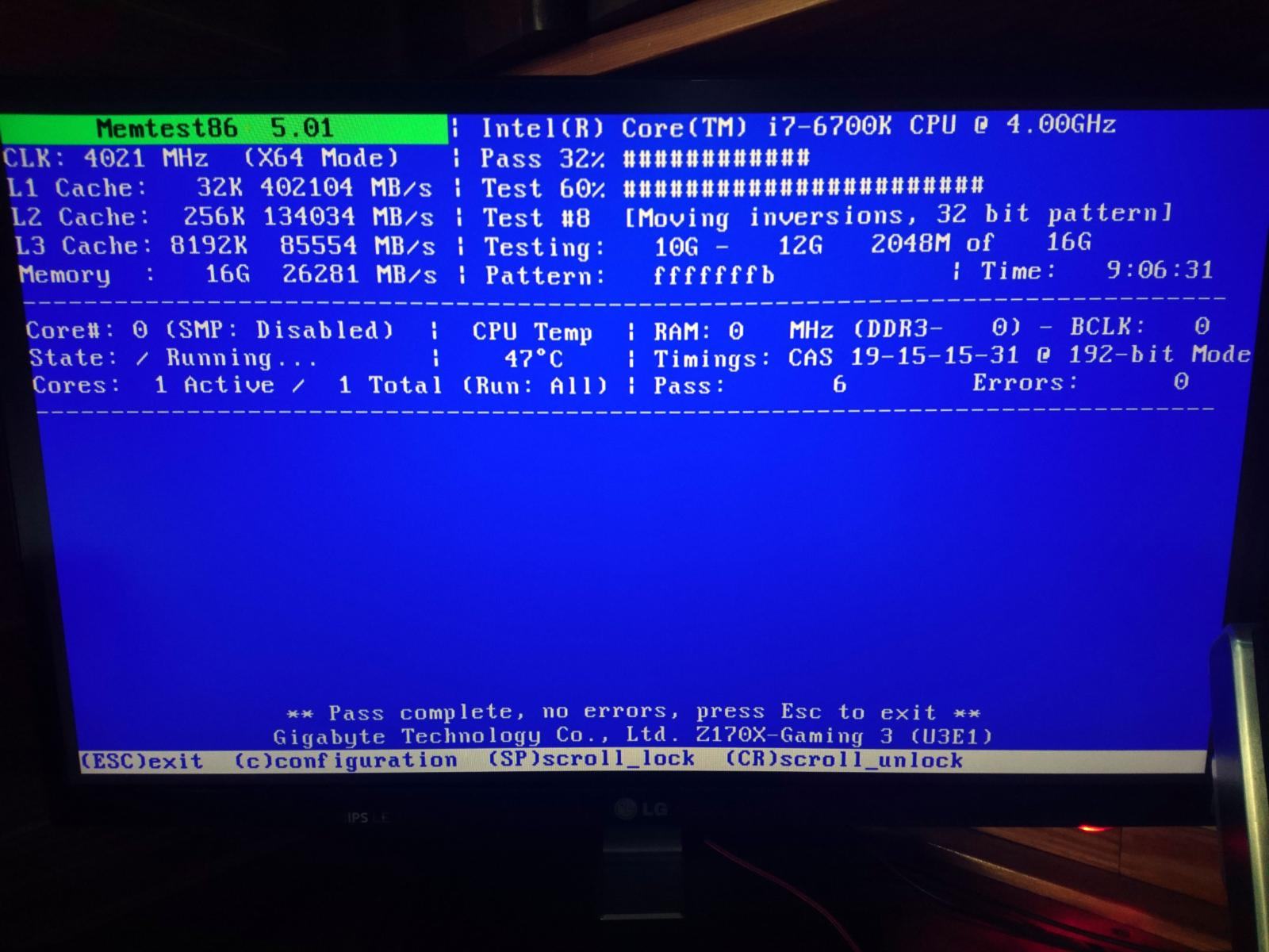

Nun wäre mein nächster Ansatz allerlei Probleme mit dem RAM, werde mal sobald ich zu Hause bin den MemTest durchlaufen lassen. Aber auch Samsung Magician + SeaTools um die Festplatten ausschließen zu können. Habe ggf. die Möglichkeit zwei andere Ram Sticks auszutesten..
