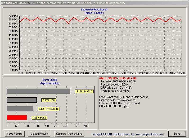

Performance in Ordnung?
Hampti
10.02.2004
2.103
Wien
Kann das ein korrekter Wert sein?
Die 4 Platten (Seagate Barracuda 7200.10 320GB SATAII) laufen auf einem A8N VM CSM@Raid 5 mit Stripesize 128.
Weil die Werte sind meiner Meinung nach für einen Onboard Controller nicht mal so schlecht.
Die 4 Platten laufen auf einem A8N VM CSM@Raid 5 mit Stripesize 128.
Oh man, was für ein Talent... Wenn Du uns verrätst welche Modelle Du verbaut hast, können wir auch eine Aussage machen. Wenn es 5 Jahre alte IBMs sind, sind die Werte hervorragend. Sind es aktuelle 1 Tbyte Samsung F1, stimmt wohl was nicht...
Haltung bewahren. Hab das jetzt eingefügt.
können wir nicht sagen
du hast ein mieses, synthetisches tool verwendet welches probleme mit raid hat sowie nicht übers filesystem bencht ;)
Und welches Tool wäre dazu besser und läuft auch auf einem W2k3?
Die Kurve sieht recht seltsam aus. Allerdings ist die CPU-Last auch 30 % . Kam die vom HD Tach oder wo sonst her ?

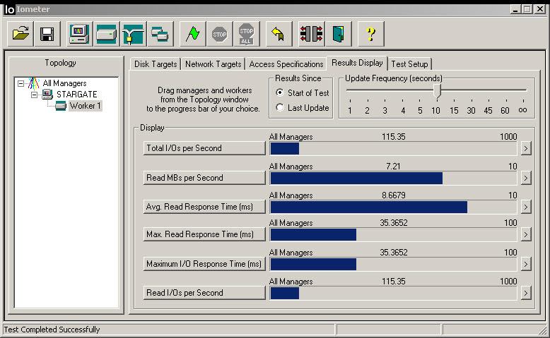

z.b. iometer
einmal 100% seq. read einmal 100% seq. write wenn dich die seq. werte interessieren

nö 14,5%. Es schwankt ziemlich stark. Hab jetzt aber rausgefunden wie das mit dem IOmeter funktioniert und teste das mal durch. Mal schauen was die Werte sagen.
edith: 1. Wert 100% lesen.
edith: 2. Wert 100% write

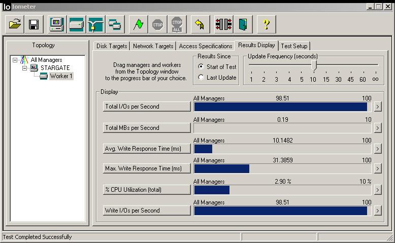

wenn das raid5 über den onboard controller läuft, dann muss die cpu die ganze arbeit übernehmen. also ist die hohe cpu-last normal.
Na ist doch mal ein Wort. Zumindest beim Lesen ist alles OK, nur daß halt das RAID nicht mehr als ca. 80 MByte/s bringt mit dem NVidia-Chipsatz. Die CPU-Last von ca. 14% erzeugt dann wohl das RAID.

Hab jetzt mal das Raid 5 auf meinen 3ware 8500@PCI Controller verpflanzt und lustigerweise hab ich da zumindest was das lesen betrifft eine schlechtere Performance als am Onboard Controller.
Naja - PCI. Theoretisch gehen 120 MByte/s praktisch so um die 80. Mit nem PCI-RAID-Controller kannst du heute keinen Blumentopf mehr gewinnen - zumindest in Bezug auf Geschwindigkeit.
