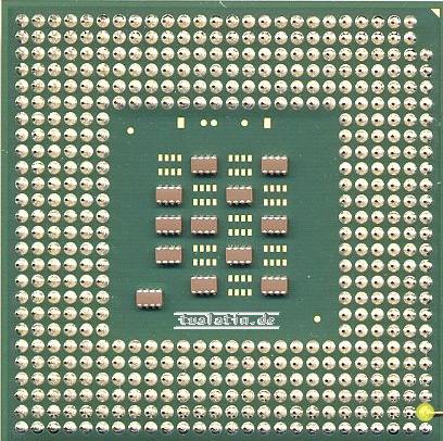

Hallo, ich suche o.g. Mod, am besten mit Anleitung.
Die Mod bewirkt, das der P4M statt mit der Standard P4 V-Core(ca.1,55V) gefahren wird, auf Desktop Boards, dann nur auf der V-Core von intel für P4M CPUs fährt, was ca. 1,1xV sind.
Man muss wohl einen Pin abbrechen, aber welcher ist das, und was ist dabei zu beachten?

Hier ist der Pin zu sehen.
http://tm630.tripod.com/P4B533_MPM.pdf
Wie man das am besten Anstellt? Entweder Pin Isolieren, an der CPU abkneifen oder am Board schauen wo evtl die Zuleitung zum Pin durchtrennt werden kann, die letzte Variante würde ich nehmen, lässt sich dann gut mit nem kleinen Dip Switch versehen.

Was wäre der Nachteil, wenn man einfach den Pin abtrennt, statt die Lösung mit dem Dip Switch am Board zu verwenden?
Muss man einfach nur den Pin entfernen, und fertig?
Albatroner
Der Nachteil ist nur das der CPU danach nen PIN fehlt.
Mir ist es lieber am Mainboard zu modden, dann kann ich mir aussuchen ob ich den Mod benutze oder nicht. Allgemein mache ich meine Mods wenn möglich zuschaltbar.
Nen fehlender Pin ist nicht soo einfach zu ersetzen, geht zwar auch Problemlos ist aber nicht jedermans Sache.
einfach umbiegen ;) der pin hält das locker 3-4 mal durch ;)
abbiegen geht auch (hab das bei beiden c4ms so) solange er in desktop boards berieben wird mekrt man dadurch keinerlei einschränkung , erst in notebooks werden einige spannungsvarianten nich gehen

Den pdf nicht falsch verstehen, der Mod wird benötigt um den maximalen Multi des mobilen P4 auf dem Desktop Board zu nutzen.
Unter anderem wurde in dem pdf halt noch kurz der Pin Mod für die vcore erwähnt, deswegen der Link dazu.
