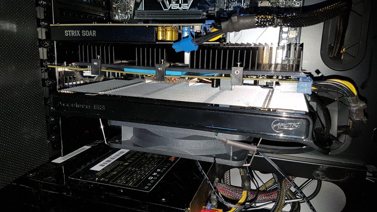

Nachdem das neue Gehäuse und sogar der Stock-Ryzen-Lüfter erstaunlich leise war, ist es umso unangenehmer aufgefallen wie brutal laut meine Sapphire NITRO RX 480 im 3D-Betrieb wurde.
Also den einzigen semi-passiv-Kühler nachgerüstet den ich auf anhieb gefunden habe:
ARCTIC Accelero S3 (samt "S3 Turbo Module"... also ein Lüfter
Gut: sehr leise (sogar Passiv im 2D und leichten 3D Betrieb)
Nicht so gut: Jetzt ist die Grafikkarte quasi eine 5-Slot (einer davon nach oben)
Dadurch passt die Graka jetzt leider nichtmehr in Slot1 da der rückseitige Kühlkörper(=Befestigungsplatte) sonst dem RAM in die Quere kommt.
(das darüber ist meine STRIX-Soundkarte)
Deshalb musste die Graka in Slot 4 auswandern aber... hey, wozu hat man 3 mal PCIe x16, steht ja in jedem Prospekt...

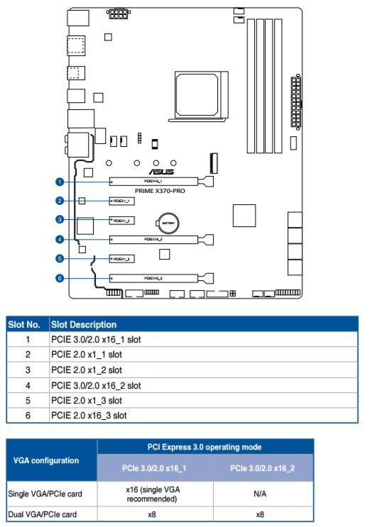

Steckplätze:
AMD Ryzen Processors --> 2 x PCIe 3.0/2.0 x16 (x16 or dual x8) --> Slot 1 und 4
AMD X370 chipset --> 1 x PCIe 2.0 x16 (max at x4 mode) *1 --> Slot 6

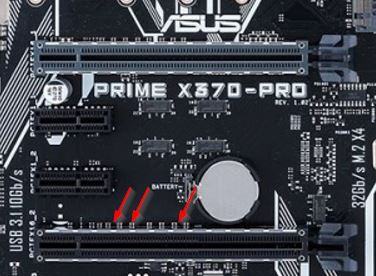

Dumm: Jetzt meldet das BIOS nur x8 für die Graka in Slot 4.
Im Handbuch wird auch das x16 dokumentiert, allerdings nirgends die Kombination die ich benutze zwischen Slot 1 und Slot 4.
Es gibt:
Slot 1 / Slot 4
x16---/ x0
x8----/ x8
Und? Ich bräuchte
0x----/ x16
Der AMD-Support meldet das auch so zurück: keine Lösung möglich außer Slot 1 benutzen den ich physikalisch nicht nutzen kann.
Ich komm mir jetzt etwas verarscht vor: Ich hab 2 x16 Slots wovon ich aber den einen nur maximal mit x8 nutzen kann?
Das fällt unter falsche Angaben in der Werbung...
Jemand Vorschläge? Kann sowas durch ein BIOS-Update (aktuell hab ich schon 0604 aber ich kann ja hoffen) behoben werden?
Wie siehts mit dem dritten Chipset-Slot aus? Merkt man die PCIe 2.0 bei so einer Graka? Geht da eine Graka überhaupt?
