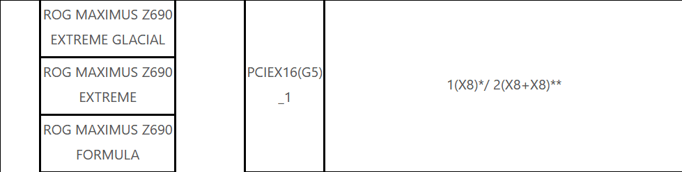

Gibt es überhaupt noch x4/x4/x4/x4 auf ein paar aktuellen Boards mittlerer Preisregion 200~300€. :unsure:
ps: Mein MSI Pro Z690-A (DDR4) hat ja "normalerweise" auch kein Bifurcation Support. In meinen disgepatchten UEFI kann ich aber für PCIe x8/x8 bzw. x8/x4/x4 auswählen.
Ob das praktisch funktioniert oder ob es dazu noch weiterer (bauteilebedingerter) Voraussetungen benötigt, keine Ahnung.
Aktuelle Intel gen12/13 können generell nur x16 oder x8x8. Kein x4x4x4x4 oder x8x4x4. Diese beiden Optionen gehen im Desktopbereich aktuell nur auf CPUs für AM4 (4000er+5000er APUs nur x8x4x4, ältere APUs haben eh nur 8 gpu-lanes) und AM5. Sockel 1700 => alles andere als x8x8 benötigt dann Karten mit PLX-Chipsatz oder ähnliches (Broadcom Tricore HBA z.B..)
Ob Bifurcation dann unterstützt wird, hängt dann noch natürlich vom Board und Bios ab, Meine Asus und Asrocks können es alle.
Wie ich gerade bei ASUS gesehen habe, scheinen die neuen Xeon 3400 und 2400 wieder 4+4+4+4 zu können.

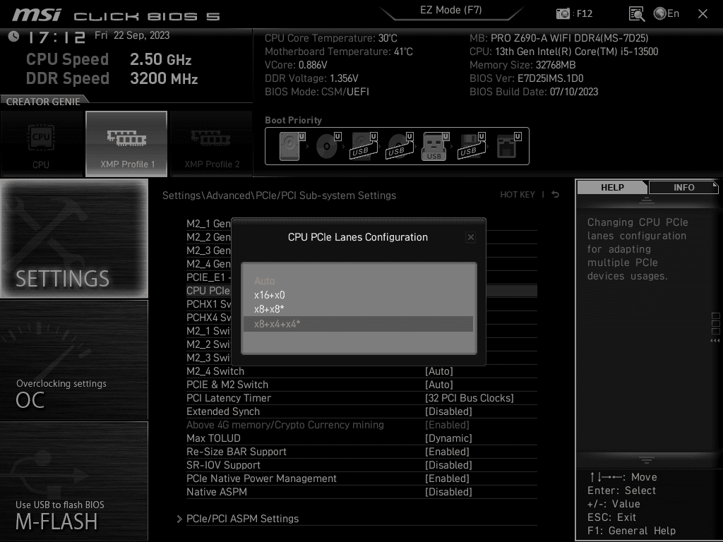

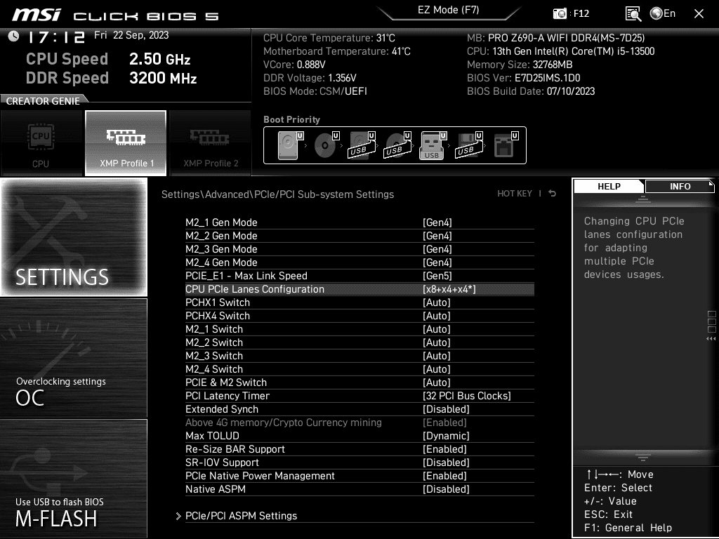

Wie kommt das dann, dass ich mit einen Z690 und Gen13 CPU im Dispatch Mode x8/x4/x4 auswählen kann?
Ghost Setting? :unsure:
Bei ASUS sollte es 16/8+8 erst ab Z790 geben. Z690 sollte 8/8+8 gehen. Ggfs bei MSI anders.
Das kann ich Dir nicht beantworten. Lt. Intel Ark-Produktdaten geht nur 16+4 und x8x8 + 4 (die +4 sind ja die dedicated SSD-Lanes der CPU)
Ark, z.B. 13900K . Das findest Du so bei allen Alder Lake und Raptor Lake Desktop CPUs.
Nur weil ein Boardsettings vorhanden ist, heisst ja nicht, dass es die CPU auch so ausführt (wie z.B. Stichwort OC mit Multipplikatoren oder Ram-Takten bei gelockten CPUs; kann man ggf. einstellen, wirkt aber nicht).
Wenns die CPU nicht anbietet => Boardsetting wertlos (schlimmstenfalls störts evtl sogar die PCIe-Kommunikation) . Oder bedarf eines PCIe-Switches, manche Boards hatten sowas früher.
Es kann natürlich auch sein, dass vielleicht einzelne spezifisch gefertigte OEM-CPU-Varianten es können . Oder es die normalen CPUs nicht "offziell" können (siehe damalige AVX512-Thema beim gen12 anfangs, was dann ja weggepatched wurde),
Das beschreibt jetzt aber eher die Anzahl PCIe Slots und dessen max. Beschaltung. PCIe x16 + PCIe x4 (und halt 2x PCIe x1) hat mein Board ja auch. Das ist so richtig.
Ich meine aber Bifurcation des ersten/obersten PCIe Gen5 x16 Slot. Da bietet mir das dispatched UEFI x8/x8 bzw. x8/x4/x4 an. Kann auch ein Fake Setting sein aber im UEFI kann man es setzen (nach Modifikation).
Mir fehlt aber leider die HW. um das zu prüfen da meine Pixelschleuder eh nur via 8 Lanes (Gen4) beschaltet ist. Wäre aber mal interesant zu wissen, ob das gehen würde, rein über Software (UEFI), die Boards schon von der HW. her dafür fit sind, halt nur dass UEFI diesbezüglich gelockt um das auf teureren Brettern dann frei zu geben.
ps: Weil wenn das rein nur über UEFI gehen "würde", dann könnte ich mir gut vorstellen, dass man auch in der AMITSE zum B760M entsprechende Settings dispatchen und damit im UEFI zugänglich machen kann. ;)

Gut, dann wird das x8/x4/x4 Setting ein Fake Seting sein, dass die Boardpartner übernommen haben aus AMITSE @ Z590 Gen11.
DLVR (CPU+WAN) kann ich ja auch setzen, obwohl nur (derzeit) im mobile Sektor genutzt, daher ein Ghost Setting.

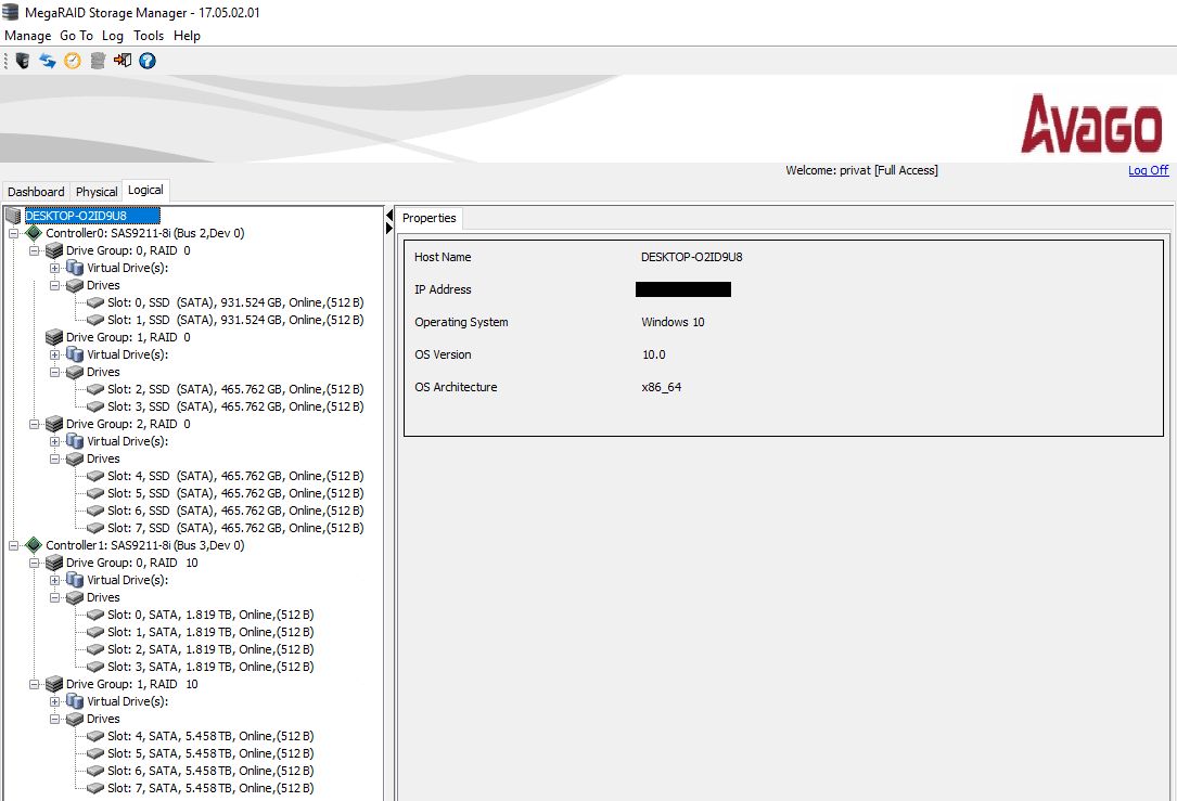

Ich persönlich hatte zu Z77 Zeiten noch zwei der SAS9211-8i von LSI mit bis zu 16 der guten, alten WD Blue SSDs (erste Gen.) völlig problemlos im Einsatz.
Die Karten waren bootfähig, bieten ein eigenes Boot Menü Bios das man so konfigurieren kann, dass sich der Bootvorgang um keine Sekunde verzögert und sind W10/11 kompatibel.
Bei Broadcom findest du aber viele weitere Treiber für alle möglichen Betriebssysteme inkl. Linux.
Da solltest du allerdings, wie @Trambahner schon geschrieben hatte darauf achten, die verbrauchen auch ein bischen was an Strom und benötigen einen PCIe 3.0 x16 Slot der minimum elektrisch x4 angebunden ist.

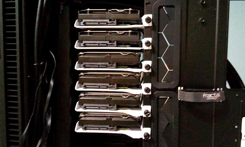

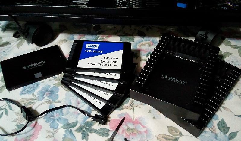

Mein damaliges OC-Formula war diesbezüglich entsprechend ausgestattet:
(8x WD Blue Sata @ PCIe3.0x8 / 8x Barracudas @ PCIe2.0 x4)
..auf einen B760 wirst du so etwas mit zwei dieser Karten nur realisieren können, wenn du auf die Pixelschleuder verzichtest.
Bei einer Karte (PCIe3.0 x16 (elektrisch x4)) wären dann immer noch bis zu acht Sata3 SSD mit Kapazitäten 1~4 TB pro SSD, also 8 bis 32TB gesamt, kein Problem.
Schon damals hatte ich auf der zweiten Karte via HDDs (Seagate Barracudas) 32TB in 2 Volumes gesetzt, die problemlos erkannt wurden.

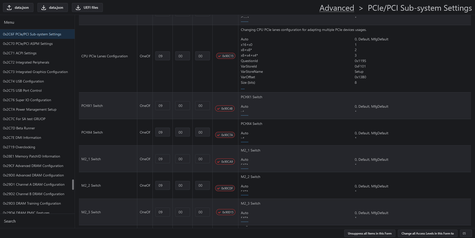

edit: Bezüglich der Bifurcation Diskussion habe ich mir gerade noch einmal das UEFI meines MSI Pro Z690-A WiFi | Biosfile E7D25 Version 1D0 (1E0 ist die aktuellste) angeschaut:
..im Dispatchmode wird mir das so auch im UEFI angeboten, kann allerdings auch ein Ghost/Fake-Setting sein, wie halt CPU/RFIM DLVR (beides auf Z690/790 @ default enabled aber nicht aktiv).

Habe das mal kurz im UEFI eingestellt und Screenshots gemacht:
..kann dann halt nur ein Fehler im UEFI sein (siehe Post #23) oder die AMITSE wurde von älteren Chipsets (Z590 usw.) ohne Änderung diesbezgl. so in neuere Chipsets übernommen. ;)
Das "*" an den Optionen wär interessant, ob das irgendwo erläutert wird. Ich würde vermuten in der Art "hängt von den Fähigkeiten der eingesetzten CPU ab".
Das kann ich dir auch nicht beantworten, im UEFI wird nur das angezeigt was das Infofenster rechts daneben ausgibt.
Ich gehe aber mal schwer von einen Fehler in der AMITSE aus, dass sind eher die PCIe Settings zu zb. einer 11500 / LGA1200.
Werde ich mal den MSI HQ drauf hinweisen.
sondern vorher im ASUS Strix X399-E mit TR1950. Da ging es ohne Probleme.
Je bei den großen Sockeln ist dies anders, seit dem S. 2066 sollte es bei den Intel Boads eigentlich üblich sein das man dies auch bei allen x16 Slots mit 16 Lanes so einstellen kann. Bei 2011-3 ging es nur vereinzelt.
Kein Problem, irren ist menschlich und kommt eben auch leicht mal vor, wenn man mit vielen verschiedenen Systemen arbeitet. In den Mainstream Systemen von Intel ging es aber eben nie und bei AM4 ist es zwar möglich, aber ich glaube es wird nur von relativ wenigen Mainboards auch unterstützt. Die Zielgruppe für die Mainstream Plattformen ist eben weniger daran interessiert und steckt meist eine Graka in den Slot mit den Lanes.
