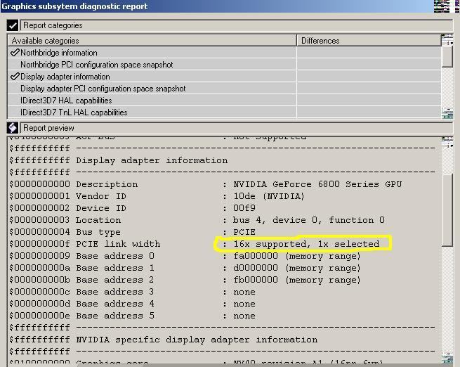

ich möchte nur wissen ob ich irgendwo was einstellen kann, damit ich dort meine 16fache Grafikanbindung habe. Im bios hab ich schon gekuckt, aber nichts mehr gefunden mit dem ich was anfangen kann.
hier füge ich noch ein bild dazu, von der 1 fachen Anbindung.

hast du mal die sli stckkarte umgesteckt sofern dein baord sowas hat? wenn die auf single steht hast du nur pci-e 1x
du meinst die platine auf die SLI-seite einstecken?
muss ich mal probieren, ist nur eine qual die wieder da reinzubekommen.
ja genau
das geht aber ganz einfach
die 2 rasten aussen nach aussen drücken oder runter je nachdm wies bei dir ist
dann kommt die karte schon n stückl raus, stellt sich auf
einfach rausziehen umdrehen wieder einstecken und runterdrücken bis sie verrrastet
FERTIG
jetzt tun mir zwar die finger weh, aber das ding läuft mit 8facher anbindung.
Das Umdrehen hats doch gebracht. scheinbar wird in der Nicht-Sli Stellung alles für den oberen slot bereitgestellt, Und der untere läuft nur als normaler pcie steckplatz.
