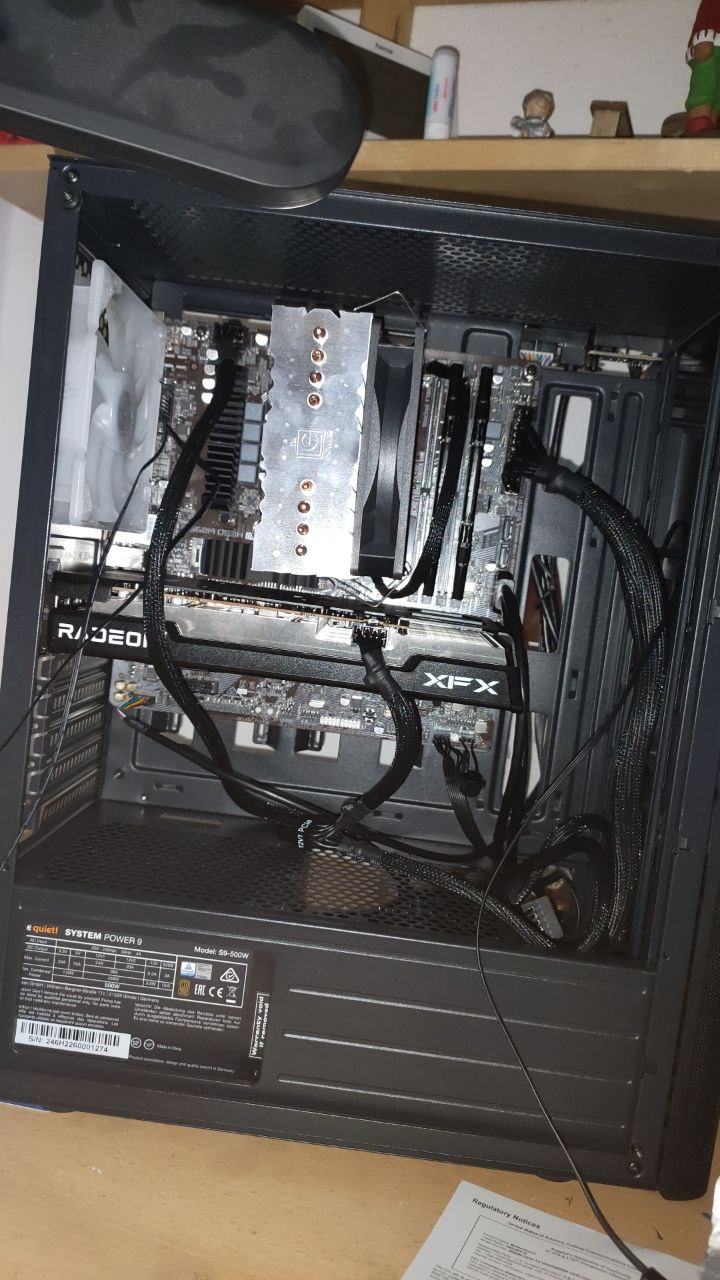

Liebe community,
Ich habe mich dazu entschlossen, zum ersten mal einen PC auf eigene Faust zusammen zu bauen für ein Adobe-lastiges Studium, wobei eine leistungsstarke Hardware nun besonders brauchbar wäre. Auf Hardwaredealz die Teile vom 800€-PC geholt, zusammengebaut und nun funktioniert natürlich jener nicht. Beim Start laufen zwar die Lüfter, jedoch piept das MB nur 5 mal und das wars. Sonst kein bild. Beim Support vom MB angerufen, nur empfohlen worden anderen Monitor zu verwenden oder Kabel zu tauschen. Gesagt, getan, brachte nix. Daraufhin in weiteren Foren gesucht und das CMOS/BIOS zurückgesetzt, gesamten PC auseinander- und wieder zusammengebaut, ohne Erfolg. Es wurde stets die Bedienungsanleitung befolgt, alle Komponenten waren neu und unbeschadet aus der Verpackung geholt worden, alle Schutzfolien die ab mussten wurden entfernt, es wurden verschiedene kabel und Anschlüsse durchprobiert, alles ohne Erfolge.
Ich verwende folgende Komponenten:
Intel Core i5-12400F
Gigabyte B660M DS3H (DDR4)
AMD Radeon RX 6600 (8GB)
32GB G.Skill RipJaws V 3200Mhz
1000GB Kingston NV1 (NVMe SSD)
500W be quiet! System Power 9
Cpu kühler LC-CC-120
Und als Gehäuse SilentiumPC Ventum VT2 TG
Über irgendwelche Lösungsansätze oder Ideen wäre ich echt dankbar.

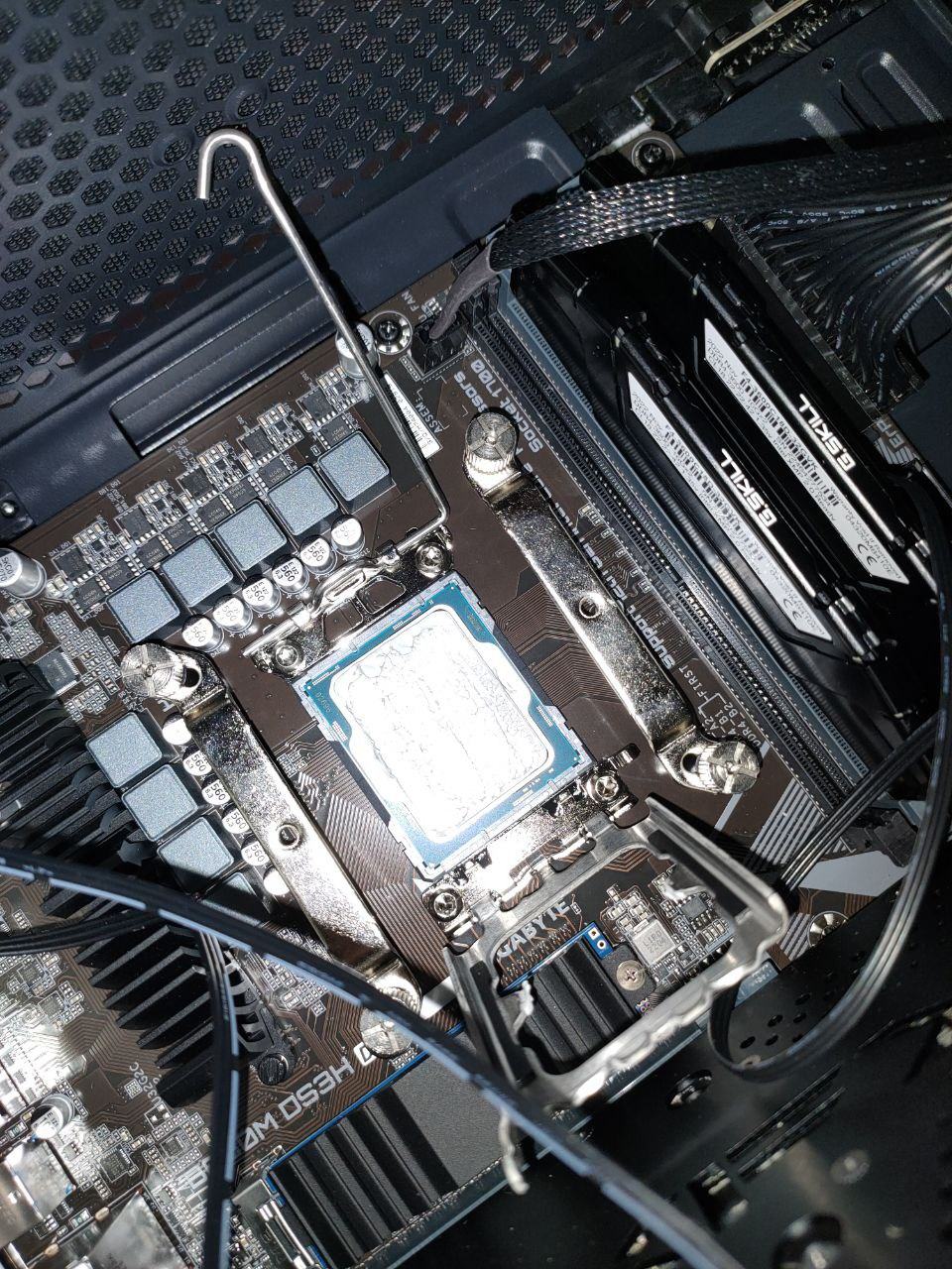

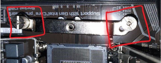

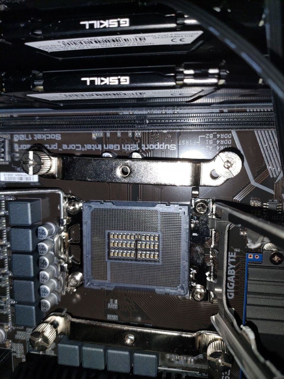

Moin!
Unabhängig, ob ein Fehler daran liegen könnte, würde ich die Halterung des CPU-Kühlers mal prüfen, meiner Meinung nach sollten die gleichen Befestigungslöcher genutzt werden, oder nicht?
Moin!
Der Kühler ist jetzt gerade drauf. Die Bohrung der Schiene ist sehr groß sodass die verschiedenen Löcher so groß sind dass es etwas bei der Montage verrutscht sind. Alles weitere probiere ich selbstverständlich, danke vielmals für die vielen schnellen Antworten!
