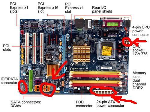

du Nimmste die Passenden Sata steckplätze auf dein Mobo...
an einen kommt das DVD Laufwekr an das andere die HDD... sata/1 das DVD sata/2 die hdd... die steckplätze sind beschriftet
attachment.php
Muss ich noch was beachten?
alle Stromstecker stecken/Powerbutton nicht vergessen/nie mit Gewalt arbeiten

dann sollte alles glatt gehen

Einfach das S-ATA Kabel in ein S-ATA Anschluss stecken, das "SATA teil" ist eS-ATA (e=extern), daran kannst du externe S-ATA Platten anschließen, musst du aber nicht verwenden.

Hast du den CPU Stromanschluss angeschlossen? Ist so ein kleiner 4Pin Stecker, viele NTs haben noch zusätzlich 2x4Pin.

Du darfst nicht den ATX Stecker entfernen und den CPU Stromstecker stecken lassen und den PC starten, sonst machst du ein kurzen.

Hast du auch beide passenden Stromanschlüsse angeschlossen? also den 4pin und den atx? siehe J82Ks Bild...
