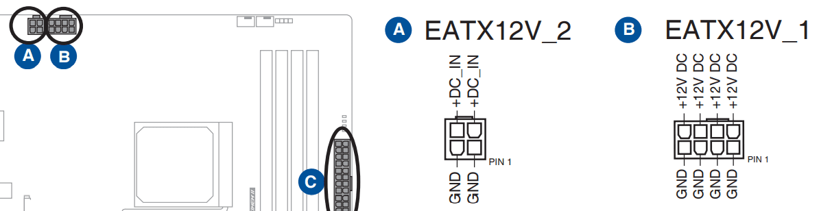

Das MB erhält Strom; sowohl das Logo auf dem MB als auch die LED am Netzwerkanschluss leuchten.
Ich habe sämtliche Stromanschlüsse überprüft - der 24-polige Stecker ist korrekt angeschlossen, ebenso der zusätzliche 8-polige Stecker.
Nachdem in der Anleitung steht: "Stellen Sie sicher, dass Sie den 8-poligen Stromstecker oder beide, den 4-poligen und den 8-poligen Stromstecker anschließen, habe ich einmal nur den 8-poligen, aber auch mal noch zusätzlich den 4-poligen eingesteckt; der 24-polige stecke natürlich immer im Board.

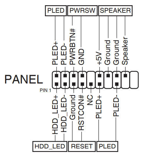

Hinsichtlich des Fronpanels habe ich tatächlich ein paar Probleme mit meinem Gehäuse:
1. lt. Beschreibung gibt es 2x einen Anschluss für die Power-LED (oben links und unten rechts - ich habe nur einen zweipoligen Anschluss; diesen habe ich versuchsweise oben links aber auch unten rechts eingesteckt.
2. mein Lautsprecher hat nur 2 Pole, hier hat der Speaker 4 Pole
Den Power-Button habe ich auch mal umgedreht, um auszuschließen, dass + und - nicht verdreht sind
Dann habe ich, wie ich irgendwo mal gelesen habe, den Power-Button auch mit einem Jumper versuchsweise überbrückt - ebenso ohne Erfolg.
Aktuell habe ich den 4-poligen Stecker wieder entfernt, sondern nur den 24-poligen und den 8-poligen angeschlossen und auch den Powerbutton Stecker eingesteckt und den Jumper wieder entfernt.

erstes Problem gelöst: ich hatte als 8-poligen Stecker den 6+2 Stecker verwandt; nun habe ich den 4+4 verwandt und jetzt startet der PC. Er zeigt zwar gerade noch an: kein RAM gefunden, aber das bekomme ich auch wieder hin :-)
