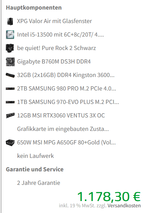

Vielen Dank, das sieht ja echt cool aus. Kann man das irgendwo schon zusammengebaut konfigurieren?
Und eine Frage: Könnte ich die 4070 durch z.B. die oben genannte RTX3060 12GB ersetzen? Dann hab ich wahrscheinlich ein niedrigeres GPU-Limit, wäre aber wieder im Budget ;-)
Kannst du tun.
Du kannst ja oben schauen was die benchmark Ergebnisse sind.
2060+DLSS ist etwas langsamer wie die 4070 ohne DLSS. (4070 etwa = 3080 10gb)
Das wird für die 3060 vergleichbar sein.
Dann kannst du abschätzen was du erwarten kannst. Wird mit der 3060 12gb + DLSS im Bereich 50-55 FPS liegen denke ich auf Basis der Zahlen oben
Musst mal bei dubaro.de vorbei schauen.
Auf der anderen Seite das zusammen zu bauen ist kein hexenwerk
Weißes Gehäuse und schwarzer cpu Kühler, ist das Absicht
Ja weil schwarz weißes board.
War Zufall, hab gedacht ich verfolge das gerade einfach Mal und nehme auch ein schwarz weißes Gehäuse.
Arctic freezer E-Sport duo in schwarz weiß gäbe es auch noch. Und Netzteile mit weißen Kabeln gibt's auch. Falls das relevant sein sollte.
Ich schaue heute Abend Mal was ich so find bei Dubaro agando und co.
@iBloody
ID unten rechts laden:
2380710
Super, vielen Dank!! Dann bin ich mal gespannt, wie der Gute performt und werden berichten :)
