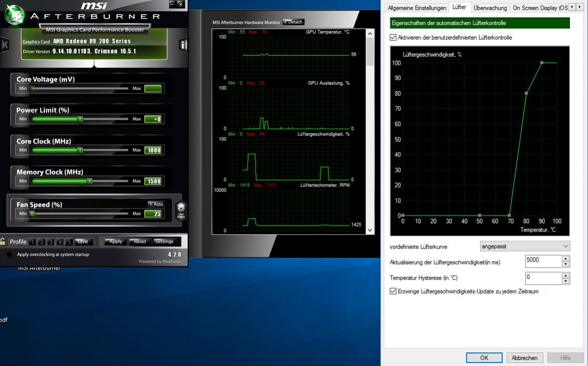

Ne selbst in Atferburner am Regler wie auch im Graphen wenn ich den auf 0 stelle, laufen die Lüfter laut PWM anzeige (Afterburner, HWMonitor und Fanspeed) mit 1400-1500RPM.

Update: Unbenannt.jpg
Dann werde ich mich wohl nach nem neuen Kühler umsehen, oder bei Pascal/Polaris zuschlagen :haha:
Update: Anhang anzeigen 363133
Dass sich die Lüfter deiner Grafikkarte nicht unter 25/30% regeln lassen, ist ganz normal, auch wenn sich im Afterburner niedrigere Werte auswählen lassen. Denn es ist in dem Falle vom Hersteller einfach nicht vorgesehen, dass sich die Lüfter abschalten lassen.
