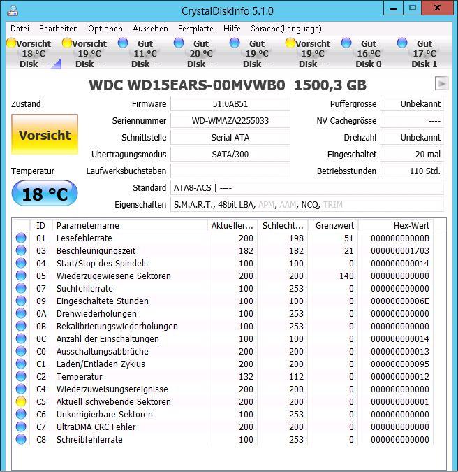

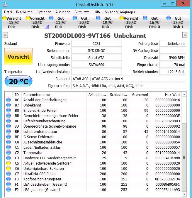

4 HDDs haben einen Fehler (siehe Anhang).
3 von den Fehlerhaften hängen am BR10i (ST2000DL003, WD1501FASS, WD15EARS)
1 hängt an dem Onboard Controller (WD20EACS)
Sollte es etwa am Controller liegen? Kabel sind ganz neue dran!

Hm, insgesamt weisen alle diese Platten eine zu geringe Betriebstemperatur auf.
•Samsung HM501JI: 343 Recalibration Retrys, hier liegt ein mechanisches Problem vor, üblicherweise sollten Samsungplatten mit 5000 Betriebsstunden hier 0 aufweisen (1 oder 2 sind auch in Ordnung).
•WD20EACS: 33 Current Pending Sectors, bei denen nicht Erfolgreich gelesen werden konnte, spätestens beim nächsten Schreibvorgang darauf wird nachgeprüft ob wieder gelesen werden kann oder ob durch Reservesektoren ersetzt werden muß.
Unschön aber nicht defekt.
•WD15FASS: 4 Current Pending Sectors, siehe EACS.
•ST2000: 32 Current Pending Sectors. 62 Reported Uncorrectable Errors, die durch die ECC nicht wiederherstellbar waren.
2 High Fly Writes bei denen der Schreibkopf außerhalb seiner vorgesehenen Parameter war.
Leider ist hier der Screenshot unvollständig, die angeführten Parameter sind bei 12.245 Betriebsstunden tolerabel.
•WD15EARS: 1 Current Pending Sector, für 110 Betriebsstunden unschön aber keineswegs defekt.
Defekt wohl wegen des RAID, das diese Fehler meldet, als Einzelplatten würdest du diese kaum bemerken, außer wenn du auf die Daten eines Pending Sectors zugreifen möchtest.
Hier müßten die "schwebenden" Sektoren einmal überschrieben werden um die Störenfriede loszuwerden.
