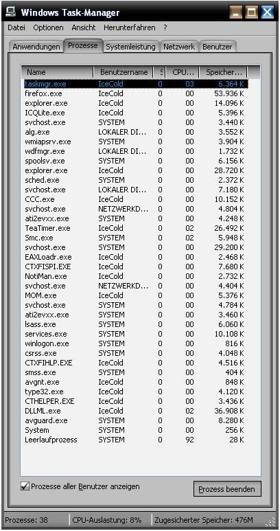

sorry für die schlechte ausprache war wohl nicht ganz bei sinnen. Nun ja also ich meinte die temps sind alle In Ordnung und mein System steht ja unter meinen Posts. Denke Ram dürfte ich mal genug haben und wie bereits gesagt der ist auch nie voll max. so 600MB von 2000 MB hab keine Ahnung an was das liegen könnte.
Dazu sollte man noch sagen das wenn ich ganz oft die maus drücke und auf dem Desktop rumklike wärend dem er malwider henckt dann mancht es im Gehäuse Pipipipipipipipi... so oft ich halt die maus drücke an was auch immer das liegen mag.
Hier eine Lieste meiner Prozesse !
Mfg. IceCold

Hab mir mals das Tool " security Task Manager " geladen und siehe da die irgend so eine scheiß DLL exe von nem Creative Treiber lief dauernt im hintergrund diese konnte Windows beim Ausschalten auch des öffteren schon nicht beenden. Habe einfach mal die komplette exe gelöscht und siehe da er läuft wider ohne probleme.
