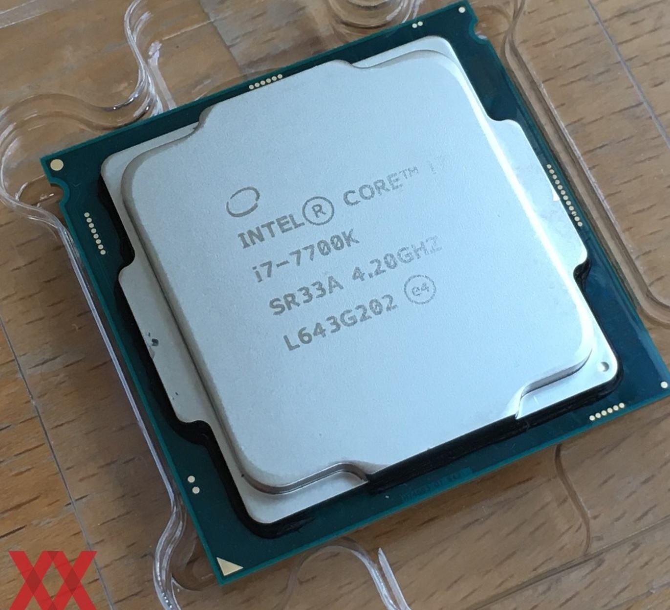

...CPU : Intel ... Kann ich jetzt schlecht herausfinden, darauf steht der Name nicht.
Auf der Intel CPU steht der Name drauf, das ist aber auch nur interessant wenn es eine Intel Serie 7000 CPU ist, weil dann der zweite Bios Chip B1 wegen nicht kompatiblem Bios wahrscheinlich nicht funktioniert.

...Ich kann auf der CPU echt keine Schrift erkennen.
Du musst die Wärmeleitpaste entfernen damit du die Beschriftung auf der CPU sehen kannst.
