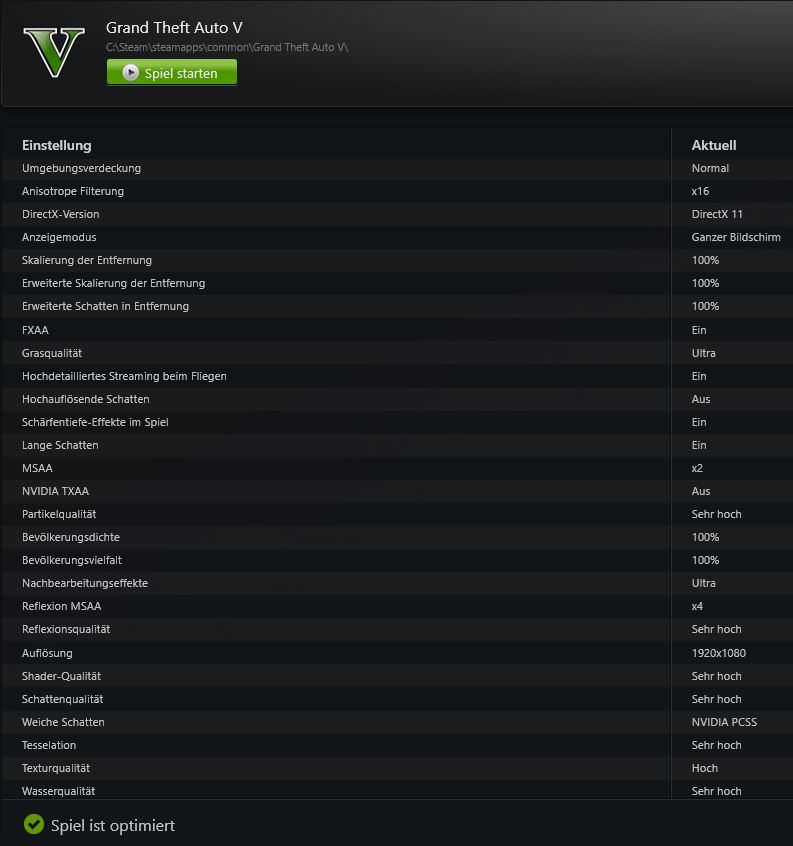

alles klar, dann bleibe ich denke bei dem mb. Ma ne kurze Frage zur 1070 FTW, habe gerade GTA5 in FullHD laufen lassen und komme nur auf avg. 50 FPS. Habe alles auf Ultra laufen. Der clock bleibt auch nur um die 1100... wisst ihr was da los ist?
Temperatur mal angeschaut?
Ja, GPU 65° Grad durchschnittlich bei 1050 MHZ GPU Clock, CPU auch bei 63° Grad und FPS bei avg. 50, wenn ich auf nen Heli schieße auch teilweise nur 30 FPS. Ärgert mich etwas, da das gute Stück fast 500 € teuer war. Oder sitzt der Fehler vorm PC und ich habe irgednwie die Einstellungen verkackt. Habe sie eigentlich mit dem Geforce Experience tool optimiert.
Und der hat nicht zufällig DSR auf 4K oder sowas gesetzt?
Einfach mal n anderes Spiel "nicht optimieren" und schauen, ob das problemlos läuft, 1080p sollten ja mir der 1070 ein schlechter Scherz sein.. Also positiv! :d
So sehen die Einstellungen aus, ich wundere mich, wieso der clock so niedrig ist...
Sieht nicht ungewöhnlich für die Karte aus.. gilt das denn nur bei dem Spiel oder auch bei anderen Titeln, das Verhalten der GPU?

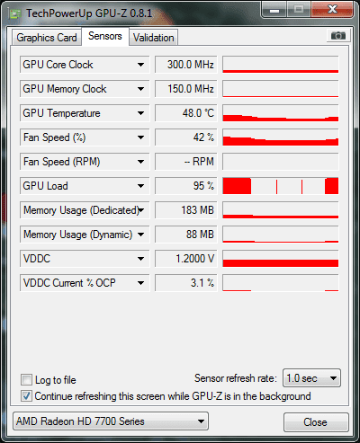

EDIT: Und schau mal ob du solche Spikes bei "GPU Load" hast in GPU-Z, wenn ja, sieht das schlecht für die GPU aus..
Auf jeden Fall solltest du bei Gras maximal auf hoch stellen, das kostet unproportional viel Leistung.
Bevölkerungsdichte und Sichtweite kosten auch viel Leistung.
Dass die so niedrig taktet deutet eig darauf hin dass etwas anderes limitiert. Was passiert wenn du nur testweise die Auflösung auf das Minimum stellst? Kannst du das Spiel mal auf die SSD verschieben und testen?
Ansonsten mal MSI Afterburner runterladen und im OSD alles anzeigen lassen bzw. in ein Datei loggen und bei den Drops nachschauen woran es liegt.

Werde mir heute Abend mal das GPU-Z laden und nach den Spitzen schauen. Es tritt eigentlich nur bei GTA5 auf, CS:GO lastet die Graka voll aus bezüglich Clock. Auch Firestrike hat 1974 MHZ zu Tage gefördert.
