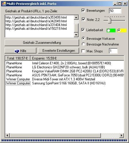

Hallo zusammen,
ich habe einen PC zusammen gestellt der vor allem zwei Kriterien erfüllen soll:
- Günstig (Unter 200€)
- Für Office ausgelegt
Wünschenswert wäre auch, wenn er wenig Strom verbraucht. Hier weis ich allerdings nicht, wie ich das nach prüfen könnte.
Anbei meine Zusammenstellung. Hier auch noch einmal die Geizhals links:
http://preisvergleich.hardwareluxx.de/deutschland/a42976.html
http://preisvergleich.hardwareluxx.de/deutschland/a248393.html
http://preisvergleich.hardwareluxx.de/deutschland/a353499.html
http://preisvergleich.hardwareluxx.de/deutschland/a342049.html
http://preisvergleich.hardwareluxx.de/deutschland/a331404.html
http://preisvergleich.hardwareluxx.de/deutschland/a150219.html
Gibt es irgendwelche Anmerkungen bzgl. Kompatibilität bzw. Verbesserungsvorschläge? Oder kann man den so lassen?

Hallo zusammen,
danke für die Vorschläge. Ja, ich wollte auch XP setzen. In dem System das lord86 vorgeschlagen hat ist ja auch schon eins drin. Das sieht auch nicht schlecht aus.

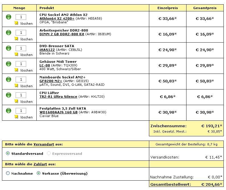

Kann man deine Zusammenstellung günstiger kriegen, wenn man es sich über Geizhals zusammen mixt? (Ist ja immerhin 15€ teurer, dafür kriegt man schon Tastatur + Maus ^^) Denn dann würde ich mir mal die Mühe machen und das auch in das Tool reinhacken.

das kostet dann bei mix computer satte 13€ mehr, das mit den 95W beim biostar wäre ein argument, aber ist preislich nicht wirklich drin bei so nem geringen budget

Das Board hat eine nette Bandbreite and Slots, etc. Für den Preis sicherlich richtig gut. Allerdings haut ne AM2+ CPU doch wieder stark auf den Preis. Dann sind schon alleine 120€ für Mainboard und CPU draussen.
Bei meiner Ursprungsberechnung mit Intel Dual Core waren Mainboard & CPU bei 82€ + Versandkosten. Ist so gesehen immerhin ein Preisunterschied von 40€, den kriege ich mit den anderen Komponenten nicht mehr so schnell reingeholt.

@limulus:
bis 200e rate ich dir auf jedenfall zu nem AMD Dual Core System.
X2 4200EE, 4400EE oder ähnliches
Mainboard AM2/AM2+ mit NV 8200/AMD 770/780 Chipsatz
2GB DDR2 800
Festplatte, Gehäuse mit NT, SATA Brenner
Und fertig ist.

wenn du dir z.b. meine zusammenstellung genauer ansiehst wirst du sehen dass auch hier bereits ein dvd brenner dabei ist, damit kommt deine zusammenstellung auch auf ca 190€ zzgl. versand. also warum sollte man nen lahmen atom nehmen wenn man für das gleiche geld auch nen dualcore bekommt?
