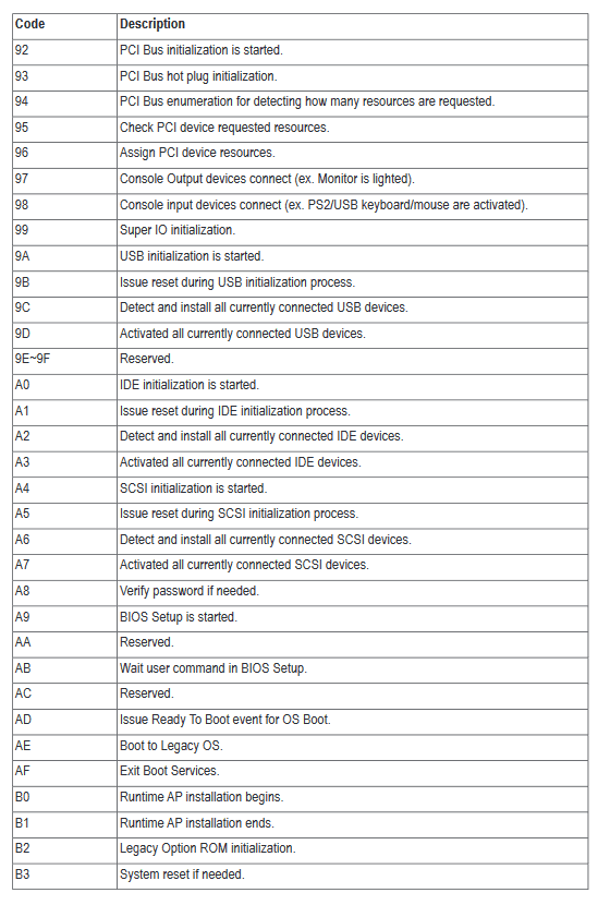

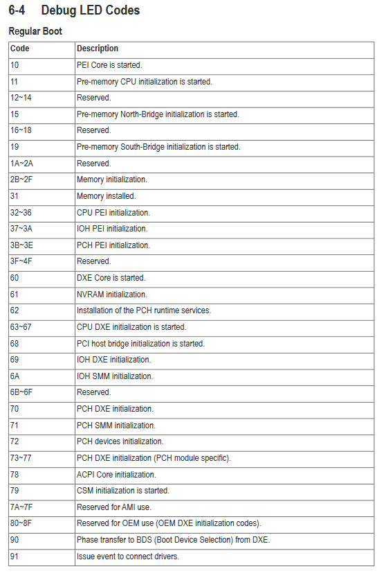

Die Status LED des Mainboards hängt in einer Endlosschleife und kommt nicht über folgende Status hinaus (dann fängt es wieder von vorne an): 32-36 CPU PEI initialization.
(Debugcodes siehe angehängte Bilder).
