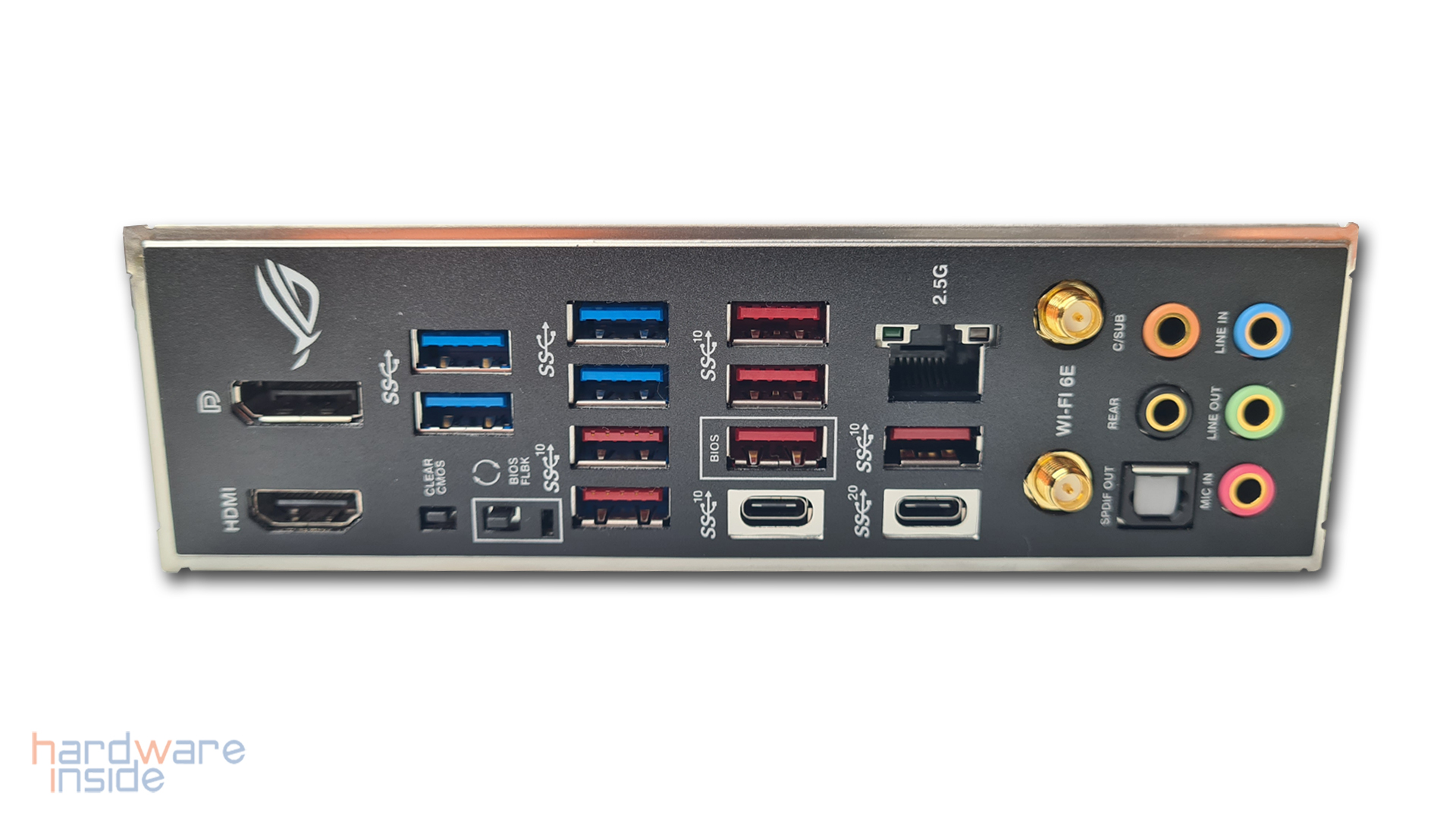

Vorher würde ich eine normales Bios Reset (Clear CMOS) per Schalter hinten am Mainboard versuchen, der PC sollte für den Bios Reset aus und vom Strom getrennt sein.
