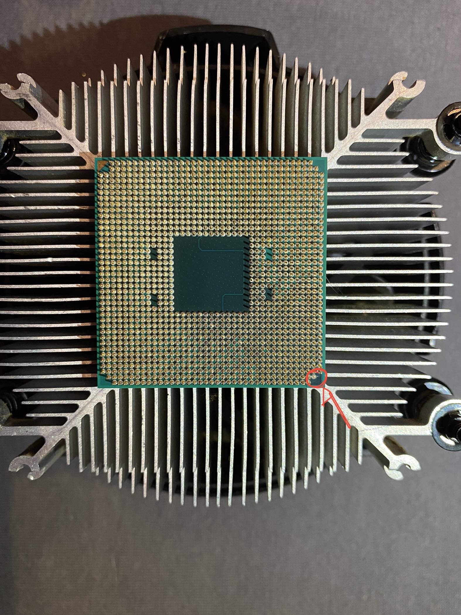

ich musste um an den lüfter des cpu zu kommen auch den cpu ausbauen, dabei ist mir 1 pin vom cpu abgebrochen. nach meinen recherchen im netz, ist das aber eher ein cpu ding, und evtl. hat es einen irrelevanten pin erwischt - lüft müssten sich meiner auffassung nach aber trotzdem drehen, bzw led leuchten oder ein piepton kommen

Ach du heiliger Strohsack, steckt der abgebrochene Pin noch im Sockel?
der pin ist definitiv außerhalb vom sockel. habe auch nochmal geprüft ob noch ein pin abgebrochen ist, es ist nur einer abgebrochen und dieser ist nicht mehr im sockel

ich hab mal anbei noch fotos um welchen pin es sich handelt

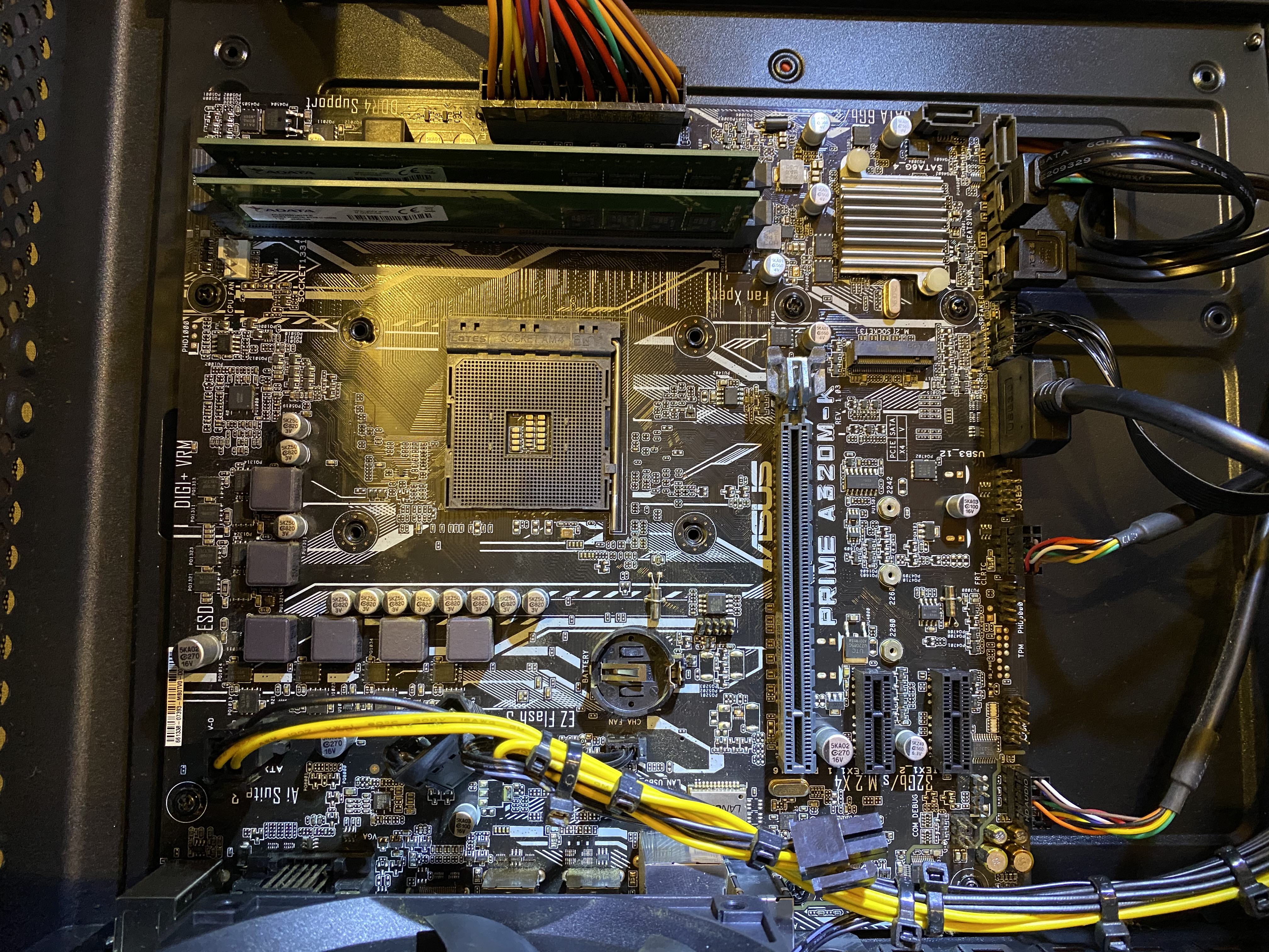

was mich so sehr wundert, ist das wenn der rechner am strom angeschlossen ist einfach gar nichts passiert, kein geräusch, kein led .... als wäre kein strom drauf.
vielleicht sehe ich auch einfach den wald vor lauter bäumen nicht mehr, anbei ein foto von der verkabelung
- cpu habe ich gerade wieder rausgenommen um zu testen ob das MB ohne cpu startet
- batterie habe ich anschließend auch rausgenommen um mal richtig zu entladen und dann nochmal probieren, bei allen oben verfassten posts war die batterie natürlcih drin

Was mir noch auffällt, warum ist keine CMOS Batterie mehr drin?
die batterie habe ich anschließend auch rausgenommen um mal richtig zu entladen und dann nochmal probieren, bei allen oben verfassten posts war die batterie natürlcih drin
zu den CPU pins, es handelt sich wohl um ein VSS Pin, wie cirtical der ist oder nicht kann ich aber auf basis der von mir gefunden posts nciht eindeutig klären, da er scheinbar wohl critical ist, scheinbar aber auch nicht weil genug VSS pins vorhanden sind.
quelle:
und:
in der pdf ist es der pins ganz unten rechts in der mitte der letzten 3-er reihe
