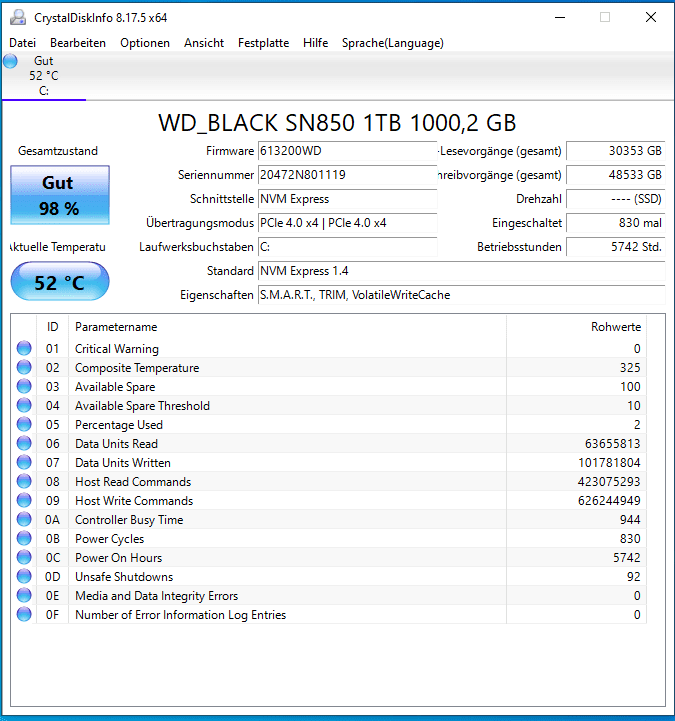

4) Die Laufwerke (SSD, HDD) und SATA Kabel mit CrystalDiskinfo prüfen, Anleitung im Spoiler unten.
CrystalDiskInfo listet C7 CRC-Fehler nicht als Problem, du kannst also 100% Laufwerk Gesamtzustand haben obwohl C7 tausende Einträge hat und den PC abstürzen lässt oder andere Probleme verursacht.
Bei C7 CRC-Fehler sollten hinten bei Rohwert keine Einträge (0) sein, außerdem sollten keine Einträge gelb oder rot markiert sein.
Sind bei C7 CRC-Fehler Einträge vorhanden, deutet das auf defekte SATA Kabel, defekte Controller im Laufwerk oder auf dem Mainboard, Software Fehler, Probleme mit der Stromversorgung des Mainboards oder des Laufwerks.
CrystalDiskInfo auf Dezimal umstellen, die Standard Einstellung in CrystalDiskInfo ist Hexadezimal (Anleitung Bild unten).
CrystalDiskInfo portable (Zip Version): https://crystalmark.info/en/download/#CrystalDiskInfo
Screenshots machst du mit der Taste STRG+ DRUCKEN, mit STRG + V kannst du den Screenshot in Windows Paint einfügen bearbeiten und als .jpg Datei speichern.
Das Bild dann hier im Forum hochladen (unten links in deinem Post Datei anhängen).

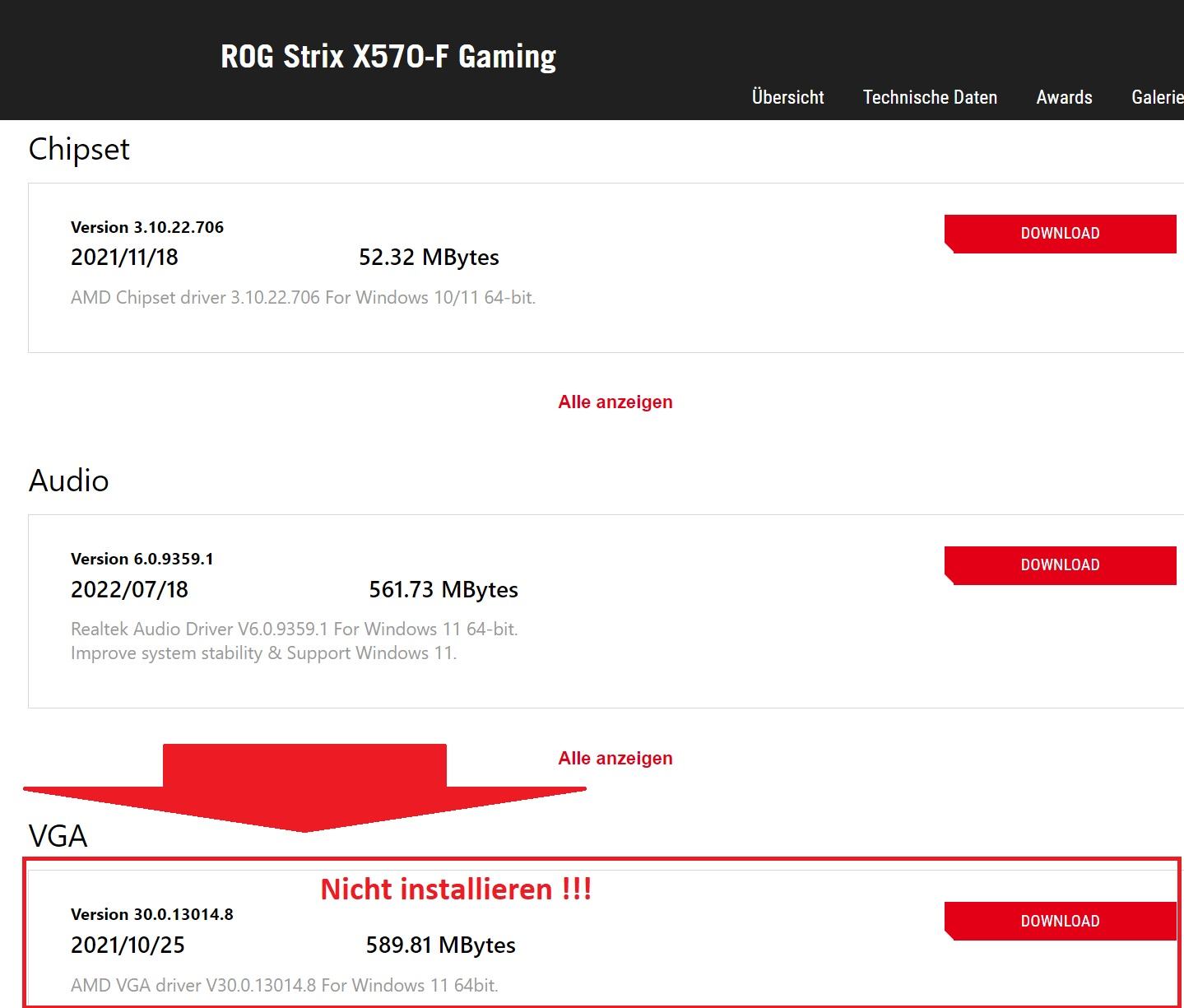

Den AMD VGA Treiber bei den Asus Treiber Downloads hast du hoffentlich nicht installiert?
Dieser AMD VGA Treiber ist nur für die Ryzen CPU´s mit IGPU und verursacht mit Nvidia Grafikkarte Probleme.
Den AMD VGA Treiber kannst du mit DDU im abgesicherten Windows Modus entfernen.
DDU: https://www.computerbase.de/downloads/treiber/grafikkarten/display-driver-uninstaller-ddu/

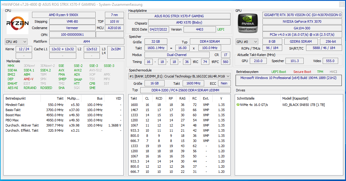

7) Liste mal bitte einen HWiNFO64 Screenshot so wie unten auf dem Bild, da kann man alles wichtige erkennen inklusive Windows Version, Bios Version, fTPM Status, Uefi Status, defekte Laufwerke, Ram takt.
HWiNFO64: https://www.hwinfo.com/download/

die ssd hab ich überprüft und es ist kein fehler zusehen, hab auch nur die eine ssd am laufen

den Treiber hab ich auch bewusst vermieden

hwinfo

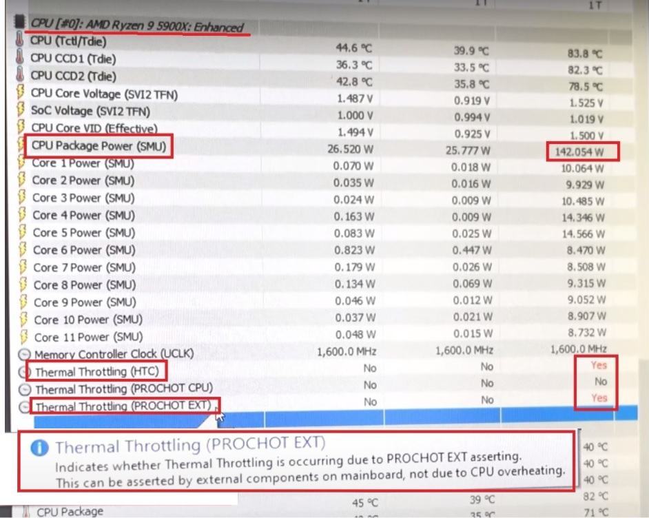

Wie sehen eigentlich die VRM-Temperaturen aus? Kann sein, dass einer deiner Wandler ein Temperaturproblem hat und aussteigt. PBO testweise mal auf NEGATIV setzen und einen Wert von 200 bis 500 eingeben. Der Takt senkt sich zwar dadurch, aber eben auch die Temperaturen durch die geringere Spannung massiv.
Die VRM Temperatur (Spannungswandler vom Mainboard) kannst du in HWiNFO64 sehen, bei VR MOS.
In HWiNFO64 wird bei Überhitzung der Spannungswandler Thermal Throtteling HTC und PROCHOT EXT -- Yes angezeigt (Bild unten).
Wenn du die Spannungswandler Temperatur senken möchtest einfach bei PBO im Bios den 95 Watt ECO Mode auswählen.

Dann schaltet der PC einfach ab, wahrscheinlich wegen Überhitzung der Spannungswandler auf dem Mainboard.
Einfach mal HWiNFO64 mitlaufen lassen und die Temperaturen zwischendurch Prüfen, die Maximalwerte werden bei Maximum angezeigt

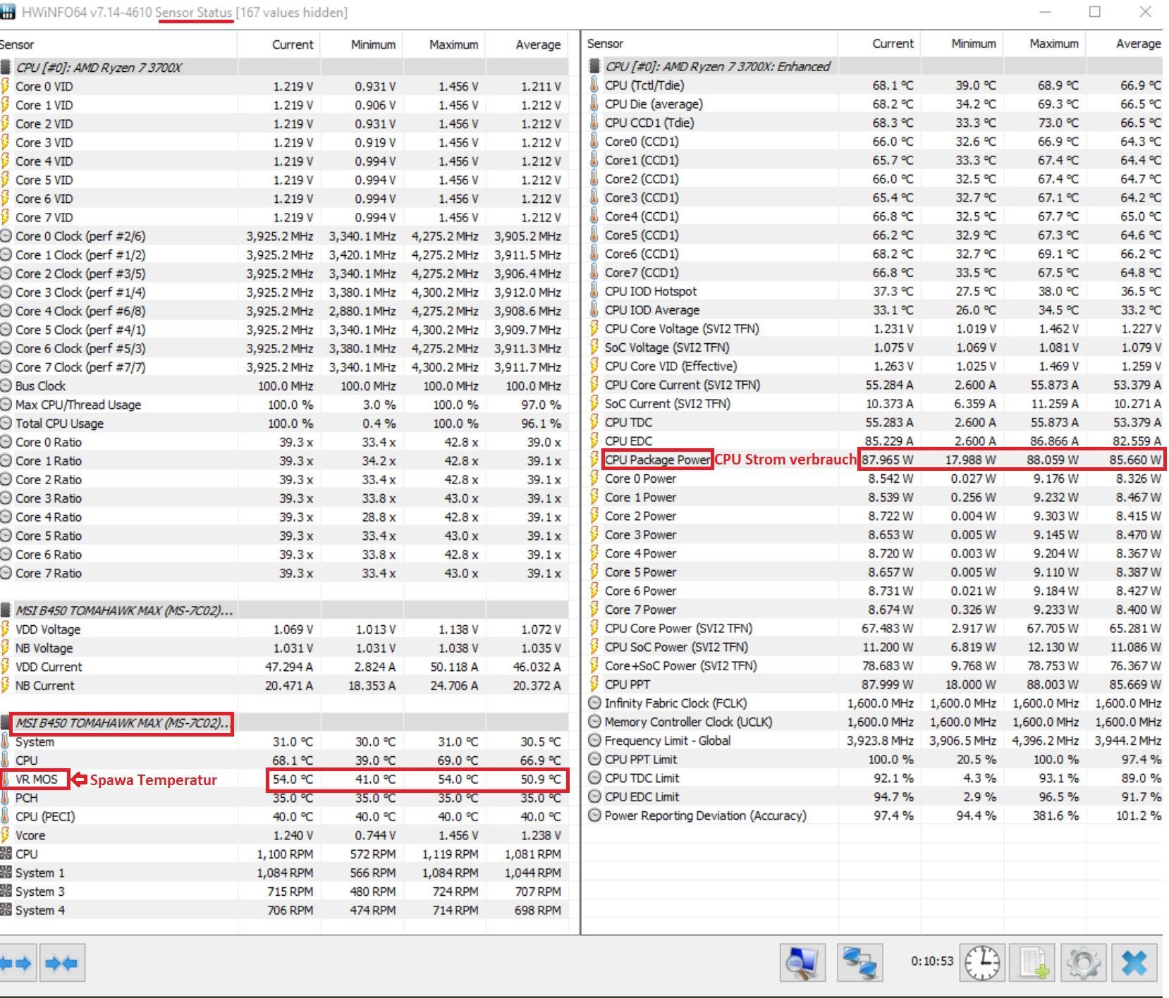

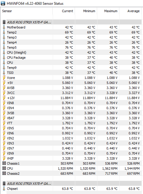

Die VRM Temperatur wird bei hwinfo nicht angezeigt oder ein anderer Name? siehe Bild während einer Spielsession
Aber das mit den Wandlern klingt plausibel für mich, eben gerade kam wieder ein Neustart, wo das Zimmer, bei 31 Grad Außentemperatur, wieder wärmer wird

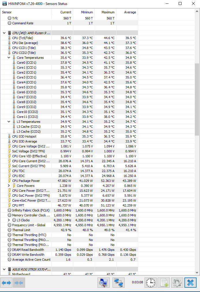

Wieviel Watt Maximal steht bei der Ryzen 9 5900X CPU , CPU Package Power, mehr als 142 Watt?
Bei Thermal Throtteling HTC und PROCHOT EXT sollte No stehen, Yes würde bedeutet das die Spannungswandler überhitzen.

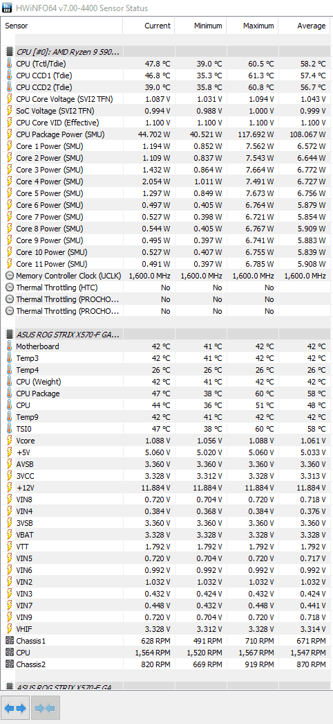

Normalerweise ist Temp 2 und 5 die Spannungswandler Temperatur, hier ist der Asus Thread dazu.

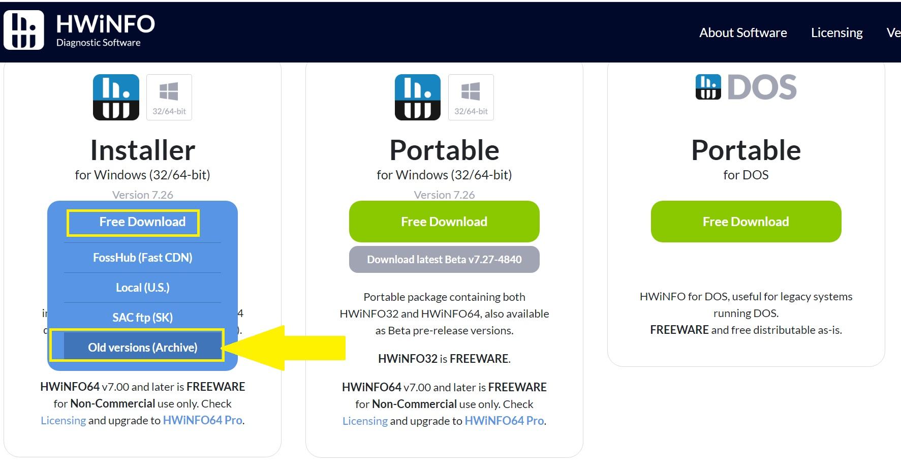

Einfach mal eine ältere HWiNFO Version verwenden, in den neuen Versionen von HWiNFO64 wird bei meinem ASRock Z390 Extreme4 auch vieles nicht mehr angezeigt,
in einer älteren HWiNFO64 Version 7.00 wird noch alles angezeigt.
Bei Old Versions kannst du ältere Versionen runterladen (Bild unten), auch als portable Version.
Ältere HWiNFO64 Versionen: https://www.fosshub.com/HWiNFO-old.html
Thermal Throtteling HTC und PROCHOT EXT stehen jeweils auf No, ist das ein eindeutiger Indiz dass das dann nicht an den Spannungswandlern liegt? Für mich macht es aber mittlerweile absolut den Anschein das der Fehler am Mainboard zu finden ist. Ist ja auch Definitiv ein Temperatur Problem.
Anbei noch das Bild für die CPU Package Power - im BIOS find ich unter PBO keinen ECO Modus kann das ganze auf AUTO - ENABLE - DISABLE - Manuel stellen und bei Manuell kann ich dann was eingeben
Du verwendest immer noch die aktuelle Version 7.26, mit der alten Version 7.00 wird Temp 2 und 5 wahrscheinlich angezeigt.
Mit 52 Watt CPU Package Power wird die Drosselung der Spannungswandler mit Sicherheit nicht angezeigt,
du musst die CPU auslasten mit z.B. Cinebench R23 und vor allen dingen HWiNFO64 Version 7.00 (portable) verwenden.
Auch mit der 7.00 Version wird die Temperatur nicht angezeigt

version 6.22 zeigt Temp 2 und 5 an, Temp 5 scheint mir recht hoch
Hmm mich macht die 12V PSU Spannung etwas stutzig. Die Toleranz liegt zwar bei +- 5% aber eventuell könntest du mal einen Screen unter Last machen. Wenn die Spannung dann bei 12,2 oder 12,3V liegt ok. Sollte sie im 11V Bereich verweilen, dann hat wahrscheinlich dein Netzteil das Problem und bricht bei höherer Temperatur ein.

Die Spannung bleibt uneverändert bei 11.884 V ob im Leerlauf oder bei Volllast, Netzteil ist ja auch schon ausgetasucht worden
Für Windows idle ist 69 und 76 Grad hoch.
Wie hoch sind die Temperaturen 2 und 5 unter Last?

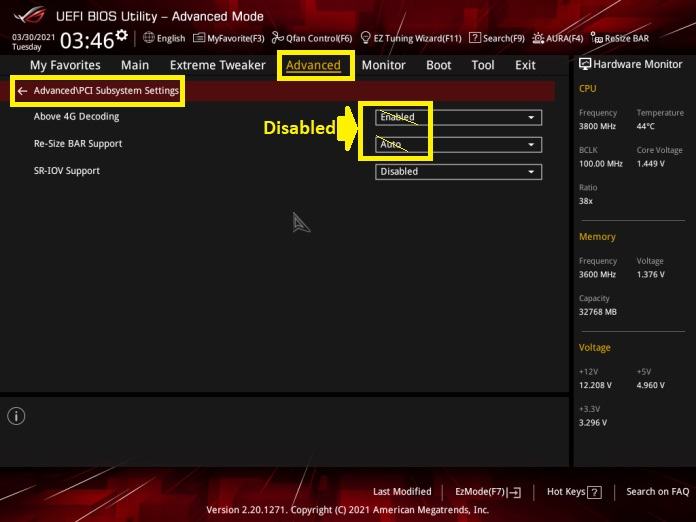

Deaktiviere mal im Bios Resizable Bar, möglicherweise sind die Probleme dann verschwunden.

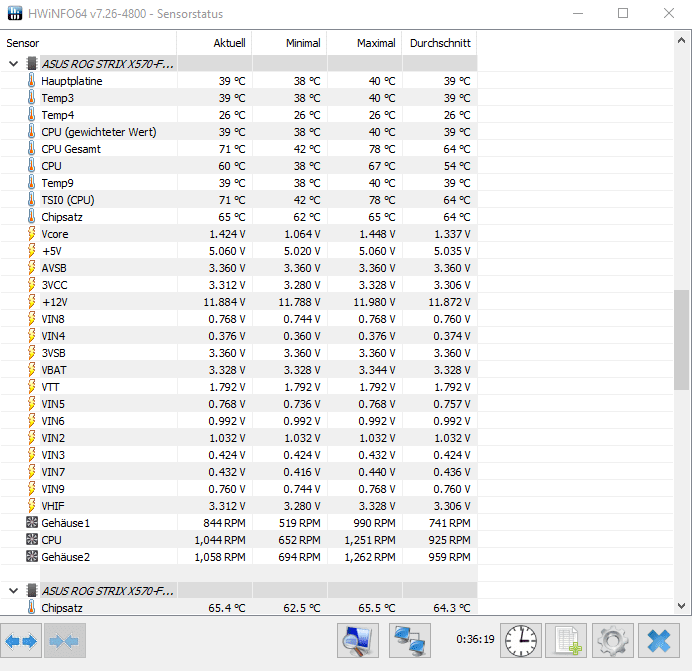

Hab ich mal Deaktiviert. Ob sich was ändert kann ich morgen erst wieder Beobachten, da soll es auch nochmal warm werden.
Unter Volllast geht Temp2 auf 75/76 Grad und Temp5 auf 80 Grad

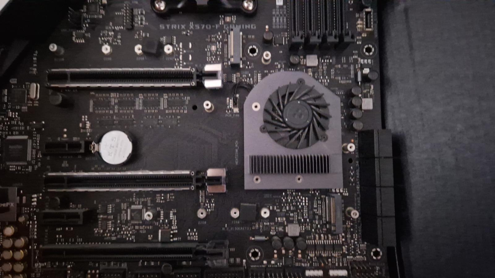

nach langer Zeit kam meine eingeschicktes Mainboard heute zurück, ging ja fix *hust*
Allerdings musste ich mit entsetzen festellen das die Abdeckung vom M2 Lüfter komplett fehlte:LOL:
Fehlt einfach mal komplett.
Zum weiteren entsetzen wurde der Fehler nicht behoben bzw war nicht reproduzierbar - klar wenn die nicht den Raum auf 30 grad aufwärmen passiert da auch nichts....
Aber gut, die Sache geht weiter und ich werd mich bei denen nochmal melden und euch hier wieder mitteilen wie der Stand der Dinge ist..

Das Mainboard ist zurückgekommen, diesmal auch mit der M2 Abdeckung aber es wurde wieder kein Fehler behoben, habe den gleichen Text bekommen wie beim letzten mal.
Werde langsam böse, klar, der Fehler kam ja auch nur zustande wenn die Außentemperatur 30 Grad oder mehr betragen hat, wenn ich mir das Mainboard wieder einbaue wird es bis zum nächsten Sommer sicherlich stabil funktionieren.
Wenn ich aber bis zum nächsten Sommer warte ist die Garantie abgelaufen und dann steh ich da mit lichtem Haar
Was kann ich da noch machen, hat jemand eine Idee?:cautious:
gruß
