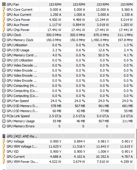

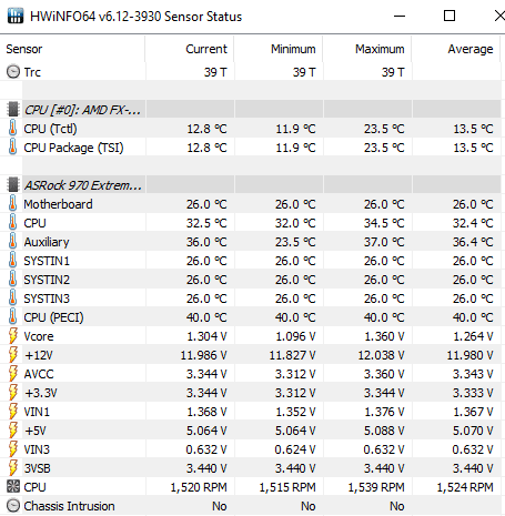

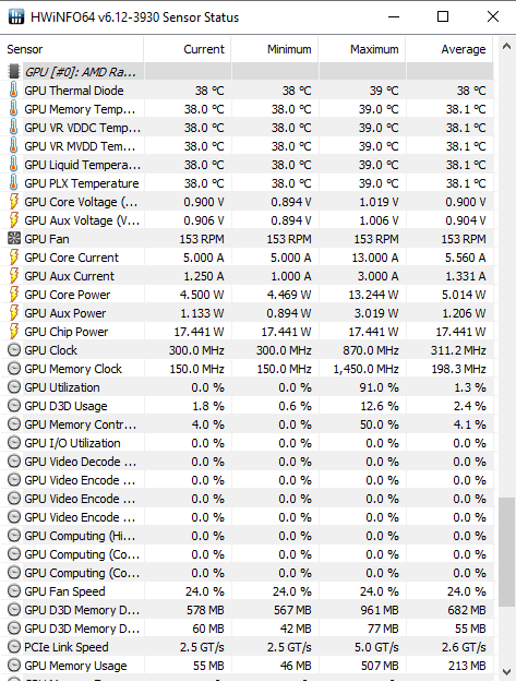

Hi,
Nachdem Du diese Fragen beantwortet hast:
Lade dir mal bitte Hardwareinfo https://www.hwinfo.com/ herunter und installiere dieses Programm.
Wenn Du nicht installieren möchtest: Es gibt dort auch eine Portable Version, die ohne Installation auskommt.
Starten und dann einmal komplett auslesen lassen.
Von Interesse i.S. Netzteil sind im Fenster "Sensor Status" die Blöcke die als Überschrift die Bezeichnung deines Mothersboards haben.
Dabei besonders die 12V Werte aber auch die anderen.
Wenn man dann weiter nach unten geht, kommen irgendwann die Fenster für die Grafikkarte.
Dort gibt es ebenfalls die Angaben zur Stromversorgung = dort wieder der 12V Wert (= VIN/+12V) sowie in der 3.Spalte (Maximalwert) die beiden Amperewerte für VRM Current OUT (IOUT) und VRM Current IN (IIN) aber bitte die Werte aus der 3.Spalte !!!

Tut mir Lied für die sehr späte Antwort, hatte nicht viel Zeit und dachte das Problem wäre weg, aber nun, wo ich den PC wieder mehr verwende, tritt es wieder auf bzw. kommt es wieder zum Vorschein
Hab auch den PC mal komplett zurück gesetzt und Win 10 installiert. Zu dem hab ich ihn mal entstaubt, was gefühlt die Häufigkeit verringert hat.
Bzgl. deiner Frage hab ich drei screenshots angehängt, damit alles stimmt. Motherboard.png GPU1.png GPU2.png
Also ein Lagerschaden müsste man doch hören oder? Die Lüfter dürften sich eh nicht im Leerlauf drehen, da das der Grafikkarten Hersteller so gewollt hat. ist ein Passiv Modus bei dem erst ab 60 Grad die Lüfter anfangen sich zu drehen. Ich glaub die 153 sind nur ein Anzeigefehler, da sich der Lüfter zum Zeitpunkt der Screenshots nicht gedreht hat. Wobei es komisch ist, dass 153 auch beim Maximum steht.
Gruß Milo
