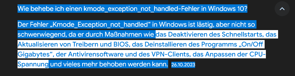

Ich habe alle Treiber vor ein paar Tagen aktualisiert, sowie das Bios auch. Ich habe aktuell keinen VPN auf dem PC mehr, ich habe keine Antivirensoftware die aktiv ist, abgesehen vom Defender. Das Programm "On/Off Gigabytes" kenne ich nicht, u.v.m kann ja so quasi alles sein bei dem was ich online gesehen habe.
und hier was für die Eigeninitiative
Was soll das für eine Eigeninitiative sein?
