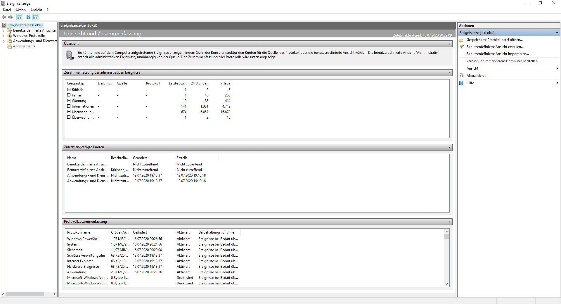

P.S.: Habe mal die ereignisanzeige angehangen, welche nicht wirklich viel aussagt.

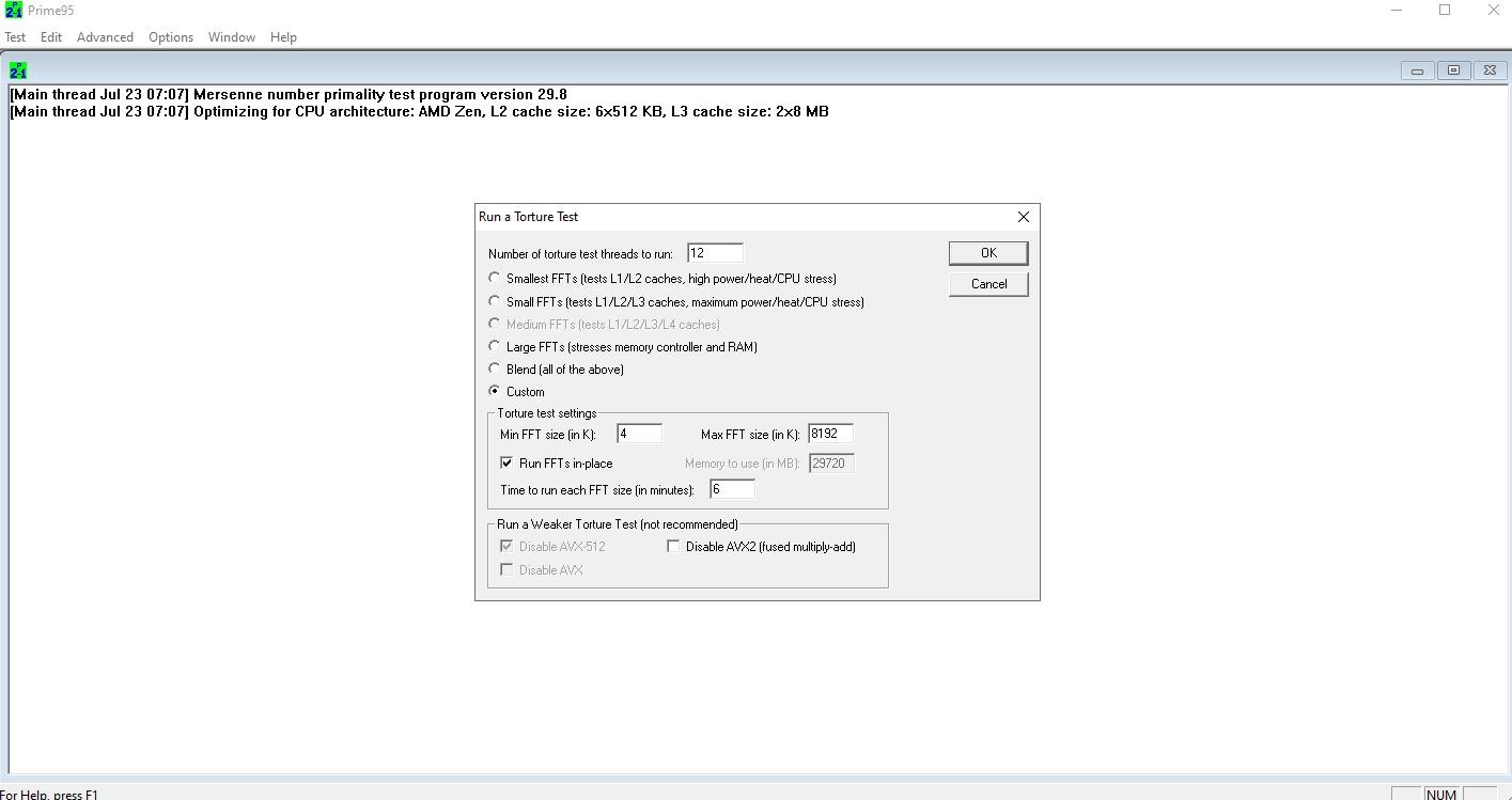

Preim95 Settings im Screenshot im Anhang zum Testen, Temperatur kann man mit CPUID HWMonitor beispielsweise gut im Auge behalten.

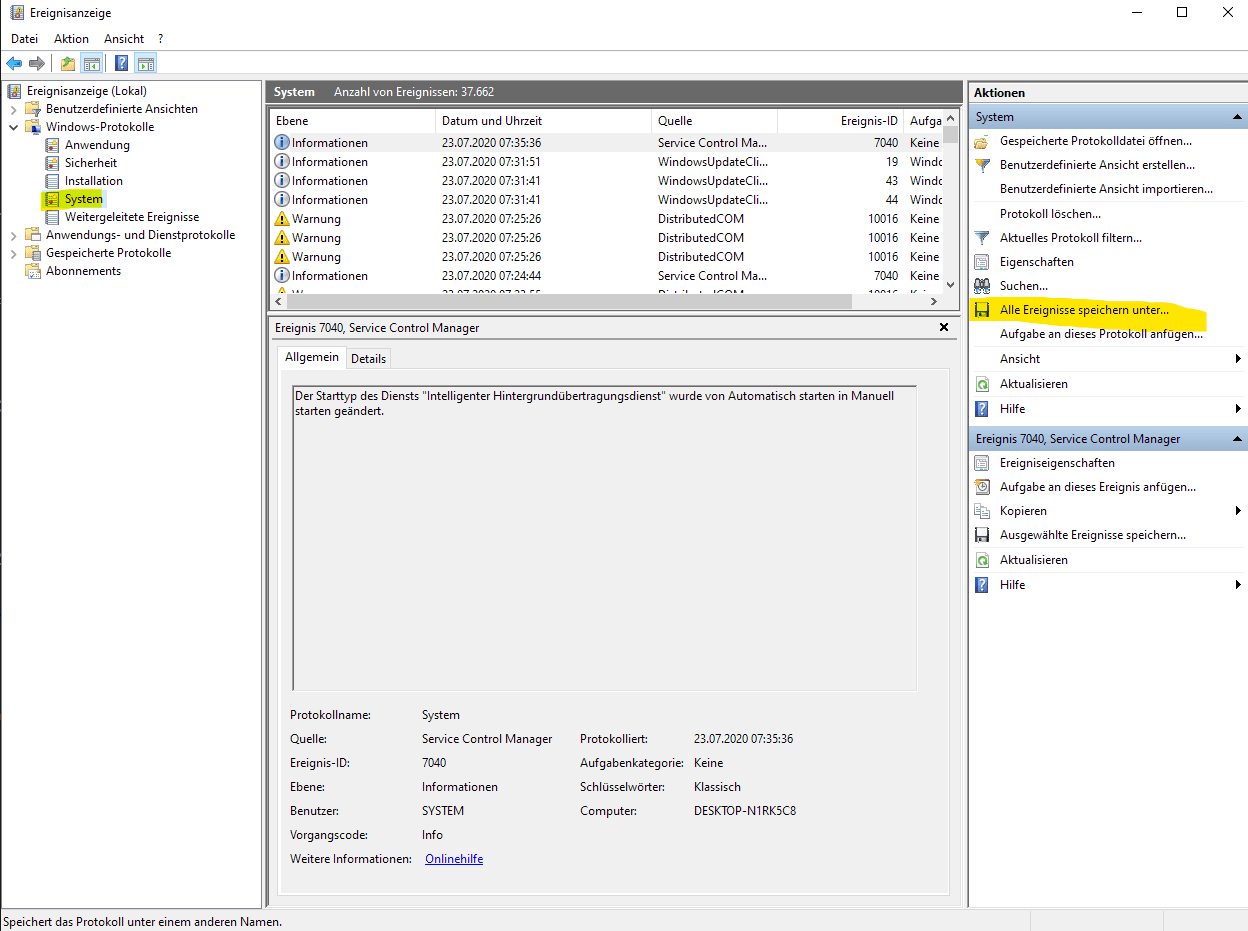

Das ist ein Screenshot mit heißer Luft. du musst schon die Protokolle exportieren:
