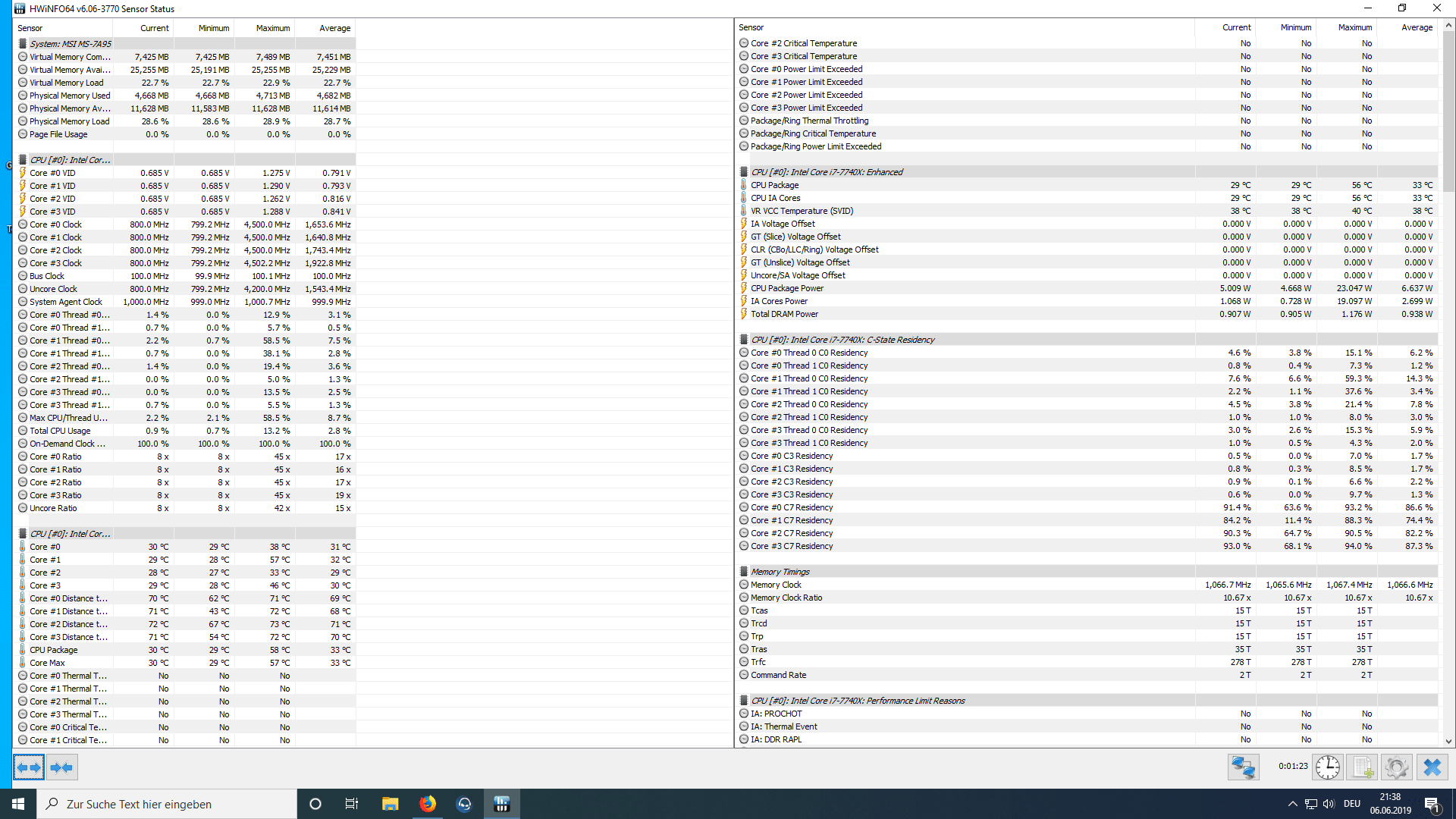

ich habe seit einiger Zeit das Problem, dass sich mein PC selbstständig ausschaltet und direkt neu bootet. Das passiert immer bei Spielen (Rocketleague, Diablo, Pubg, BO4, Civ6). Eine Fehlermeldung in der Ereignisanzeige habe ich leider nicht (ausser Kernel 41). Es gibt ein paar Tage, da läuft alles normal, und an anderen Tagen passiert es mehrmals am Abend.
Die Ram-Riegel habe ich schon getauscht und jeweils einzeln verwendet, habe es unter Windows 7 und 10 versucht das NT getauscht, die Wasserkühlung nachgerüstet, System neu aufgespielt und es hat leider nichts geholfen. Ich würde mich freuen, wenn mir jemand einen Tipp geben könnte.
Prime und Furmark habe ich auch schon laufen lassen, wobei ich scohn gelesen habe, dass die nicht so ratsam für die Komponenten sei.

Benchmark habe ich jetzt gemacht, hier mal die ergebnisse:
FPS: 118,2
Score: 2978
Min Fps: 9,2
Max Fps: 246
Render: Direct3D11
Mode: 1920x1080 8xAA fullscreen
Preset: Custom
Quality: Ultra
Tesselation: Extreme
hab auch nochmal nen Screenshot nach dem BM rangehängt, vielleicht sagt es euch ja was.
Das komische ist, dass ich das ganze WE Path of Exile laufen hatte, ohne einen Restart zu haben. Ich denke mal, dass PoE relativ anspruchsvoll ist, da ja recht viele Effekte berechnet werden. Dienstag abend habe ich nach PoE ne Runde Rocketleague zocken wollen und nach dem dritten Match ging er wieder aus.
