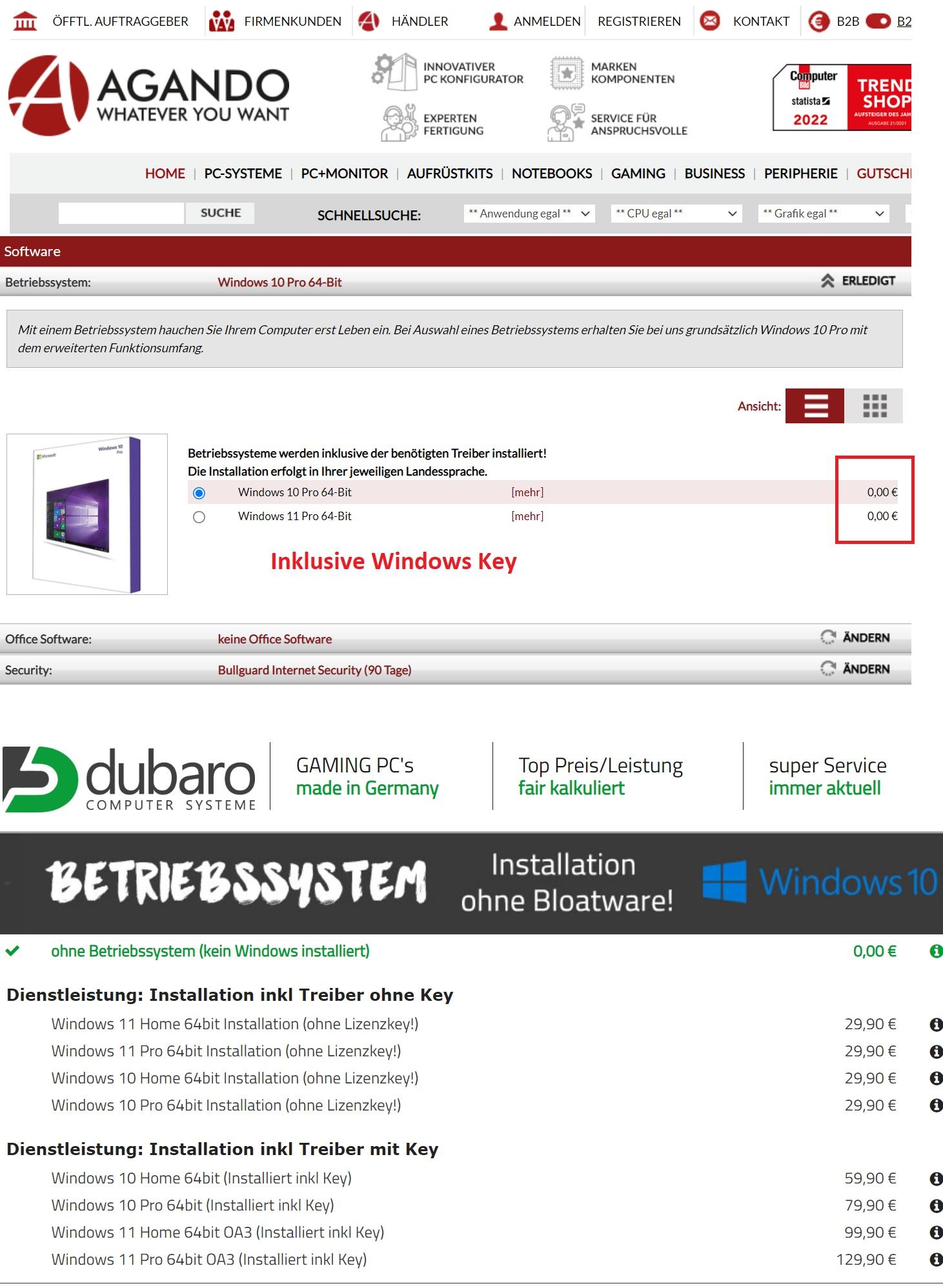

Eine Legale Lizenzen kosten mehr, Microsoft Windows 11 Pro 64Bit, DSP/SB, ESD (multilingual) (PC) ab 69,45 Euro
Oder Microsoft Windows 11 Pro 64Bit, DSP/SB (deutsch) (PC) ab 128 Euro
Selbst die vom Thread Ersteller erwähnte 20 Euro Windows 11 Lizenz ist wahrscheinlich nicht legal und im Endeffekt auch nur ein China Key.
Das kostenlose Windows 10 Pro oder 11 Pro bei Agando wenn man einen PC bestellt ist wahrscheinlich auch mit so einem günstigen China Key aktiviert worden (Bild unten).
Bei Dubaro z.B. kostet die Windows 10 Pro Lizenz wenn man sich einen PC kauft 79,90 Euro und Windows 11 Pro 129,90 Euro.
