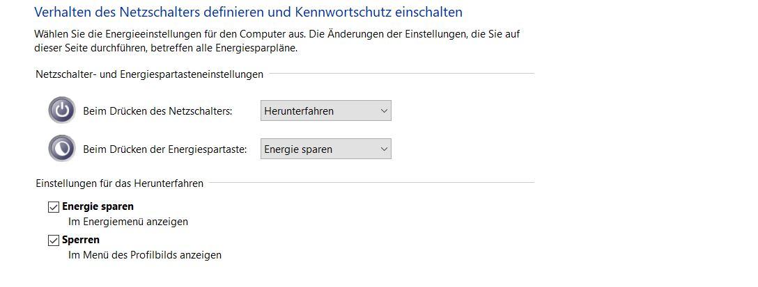

"Schalte bei Windows 10 die Funktion Schnellstart aus. Danach sollte das Problem Geschichte sein:
rechter Mausklick auf den "Windows-Button" -> Energieoptionen > wählen was passiert, wenn Netzschalter gedrückt wird links auswählen, ->oben alle Einstellungen verfügbar machen -> unten Schnellstart deaktivieren."

in den Energiefunktionen gibt es bei mir keine Möglichkeit, den Schnellstart zu deaktivieren - siehe Anlage
was "the_patchelor" vorschlägt, das übersteigt meine Kenntnisse
