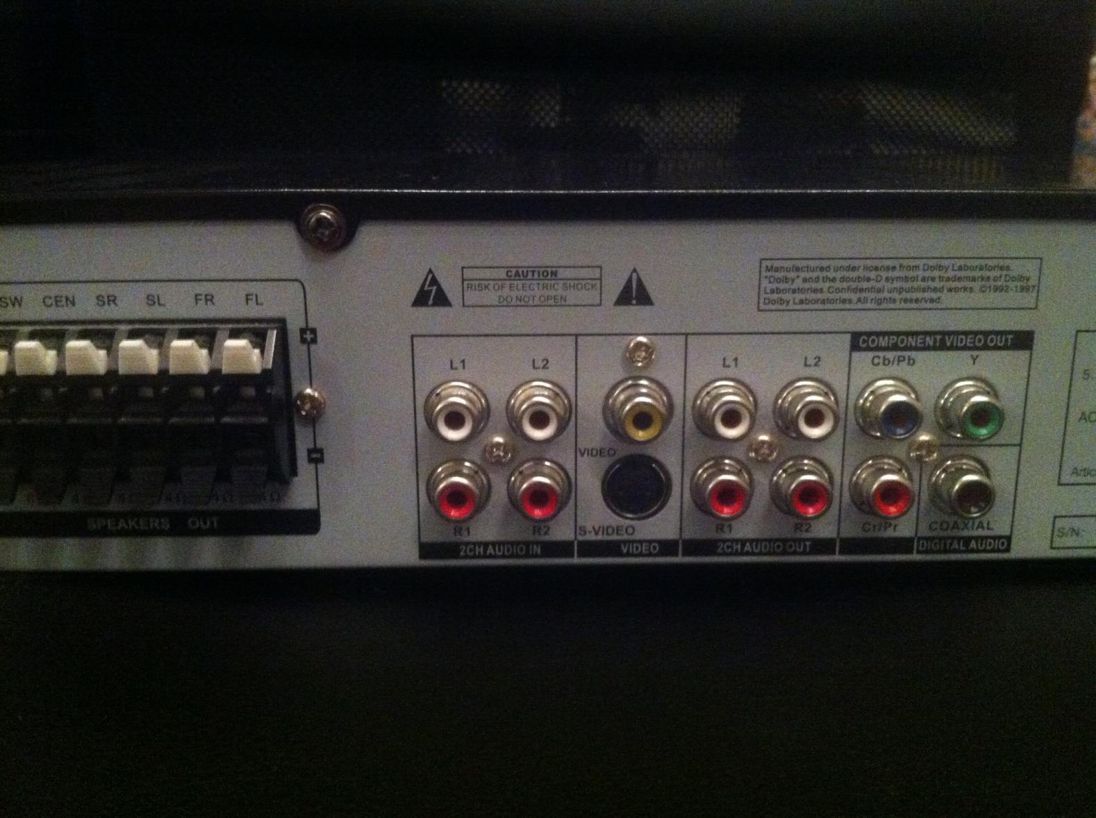

5.1 DVD Heimkino: Foto 3.jpg

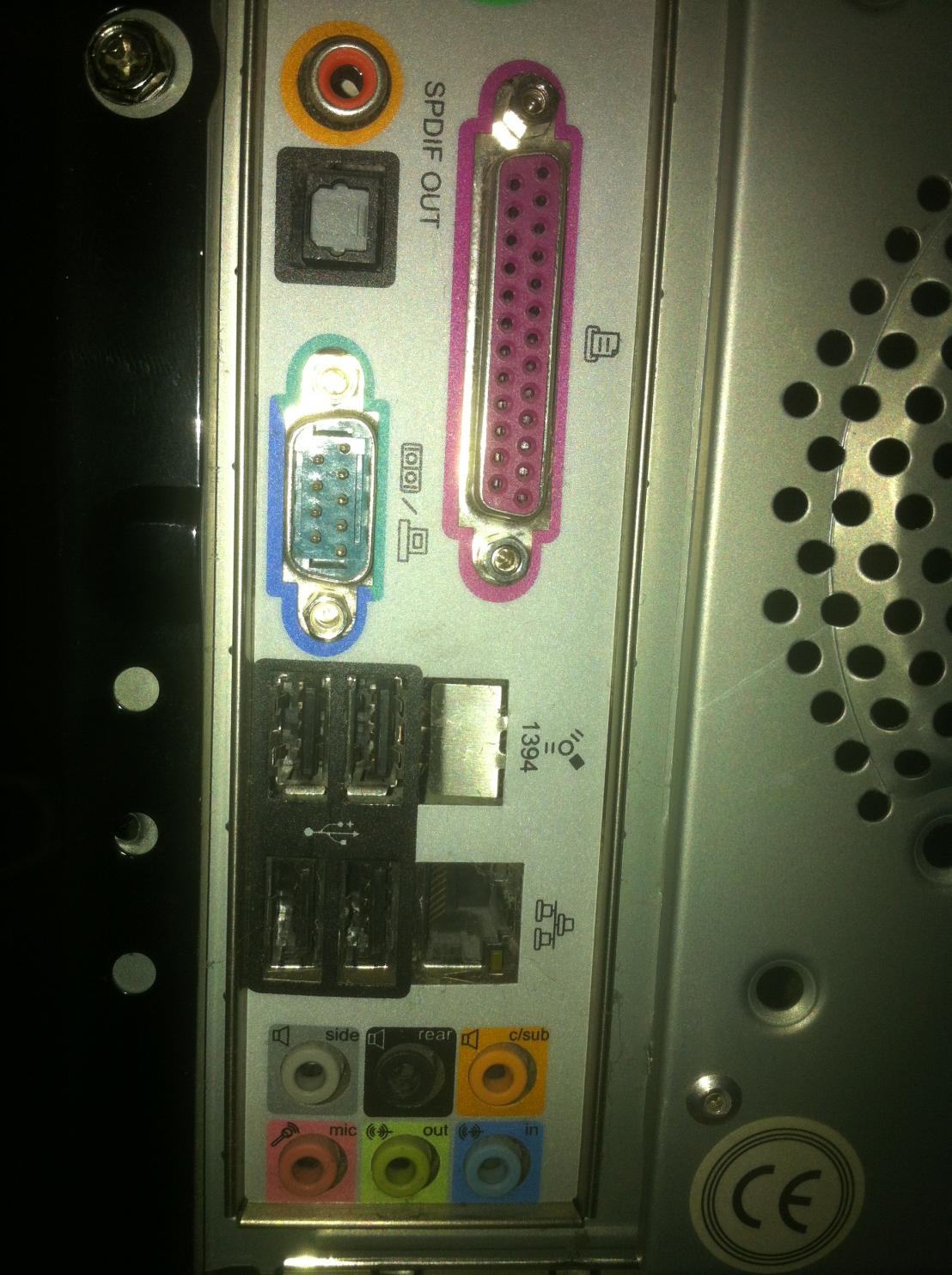

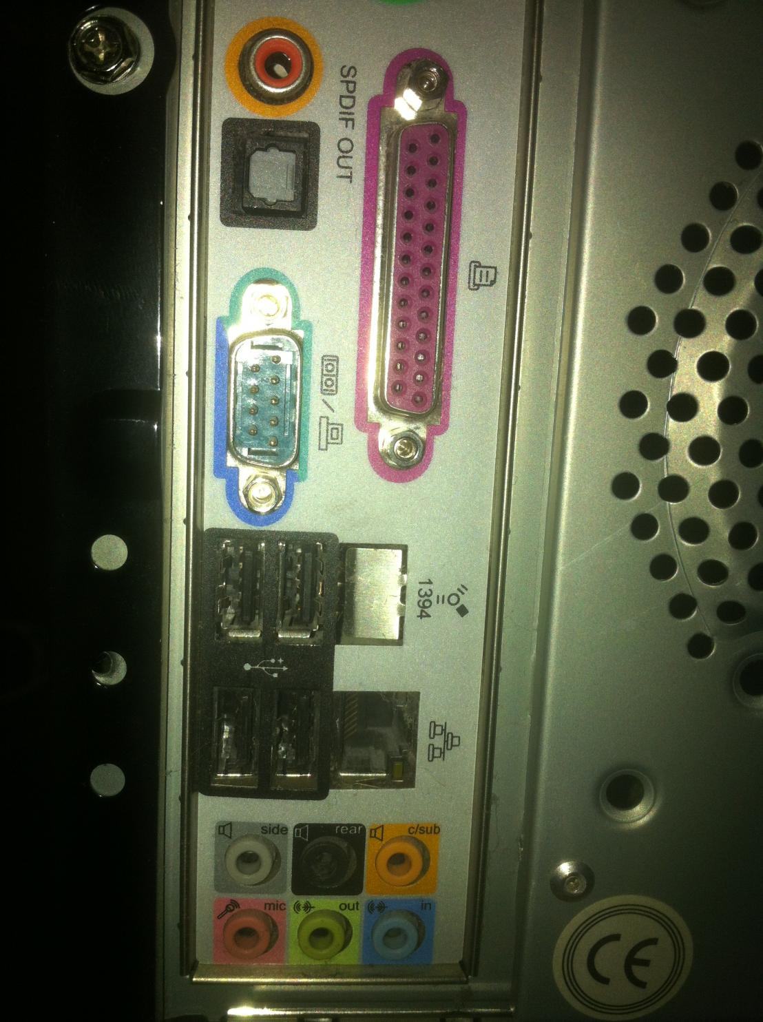

PC: Foto 2.jpg

Ich war vorhin mal kurz bei nem elektro Laden gewesen und der meinte das der Verstärker für die 5.1 in dem DVD Player wäre. Ich kann die Lautsprecher ja auch nur an den DVD Player anschließen mit diesen kleinen Kupferdrähtchen. Ganz Links am DVD Player.
Aber okay das andere Kabel was du mir gezeigt hast hab ich auch, dann würde mir quasi ja nur ein Y-Kabel fehlen.
Das heisst für mich dann, vom PC per Y-Kabel und deinem ergänzten Kabel in den DVD Player in Audio IN - dieser gibt es dann weiter als OUT an die Lautsprecher die daran angeschlossen sind? Oder seh ich das noch falsch?

Naja nur das was oben im Bild zu erkennen ist. Da steht allerdings was von COAXIAL Digital Audio. Aber wo pack ich das dann an den PC hin?
Wieso sollte das nicht funktionieren, der Verstärker wird doch wohl 5.1 upscalen können. Das kann selbst mein 20 Jahre alter Billigsony :d
All Channel stereo meinst du.
Aus allen Boxen kommt das gleiche heraus. Kein wirkliches 5.1!
Ja der Receiver hat einen coax Out. Laut Bda.
Das ist aber kein Eingang.

Ich kann jetzt schon mal beide Systeme anschließen und wahlweise laufen lassen. Allerdings stoß ich grad aufs nächste Problem, das ich kein 5.1 Surround bekomme find ich ehrlich grad nicht weiter schlimm. Mir ist nämlich eine bessere Idee gekommen, dass wenn ich aus allen Boxen Stereo, also das selbe heraus bekomme.
Ich könnte dann einfach zwei Boxen noch bei mir in die Küche hängen damit ich dort auch noch etwas von der Musik mitbekomm. Allerdings lassen bisher nur der Subwoofer und die beiden Frontlautsprecher was von sich hören. Die beiden die ich an den hinteren Port angeschlossen hab bleiben stumm, allerdings rauschen ein bisschen.
Muss ich hierzu noch was umstellen? Oder sind das andere Probleme?

Also folgendes, bei der 5.1 Anlage hab ich ja Lautsprecher für 2x Front, 2x Surround, 1x Center und 1x Subwoofer.
Alles ist angeschlossen jedoch hab ich keinen 4x Stereo wie du meintest, sondern lediglich die beiden Frontlautsprecher und der Subwoofer funktionieren. Also quasi nichts anderes als mein bisheriges 2.1 System.
Muss ich noch etwas in den Einstellungen ändern um es mir auf all Channel hochzurechnen wie du gesagt hast?
Das ist ne Option die du am DVD Receiver einstellen könntest.
