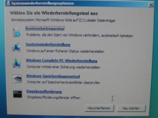

Bin dann in die Systemwiederherstellungsoptionen, wo Windows ohne Erfolg selber probierte das Problem zu lösen.
Daraufhin hab ich einen Systemwiederherstellungspunkt mit Erfolg laden können. Der PC startete wieder
normal Windows. Da ich vorher alles unnütze ausgesteckt hatte, wollte ich zum spielen wieder meinen Controller einstecken und traf dabei den "CMOS reset Knopf" der sich über
den USB slots befindet. Ab dem Zeitpunkt trat der gleiche Fehler mit dem Absturz beim laden von Windows auf. Abgesicherter Modus ging ebenfalls nicht. Wollte wieder über die
Systemwiederherstellung den alten Punkt herstellen. "wiederherstellung nicht erfolgreich..."

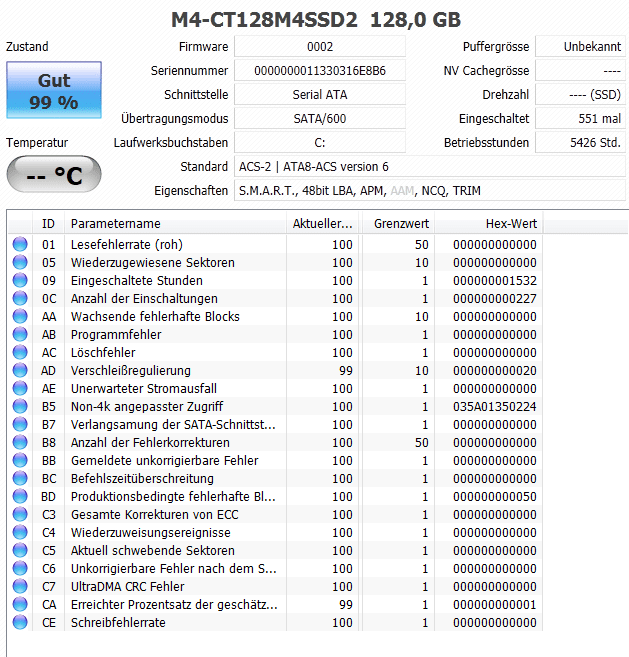

- EDIT: Das Auslesen der S.M.A.R.T. Werte gibt schlechte Ergebnisse aus. Hat das Bedeutung? Und wenn ja, wie behebt man sowas?

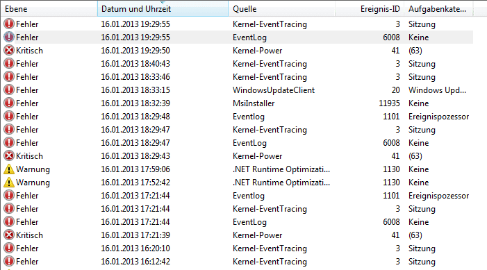

EDIT: Ein Log aus der Ereignisanzeige der nach jedem absturz erstellt wird
Letzen Einträge der Ereignisanazeige:- <Event xmlns="http://schemas.microsoft.com/win/2004/08/events/event">
