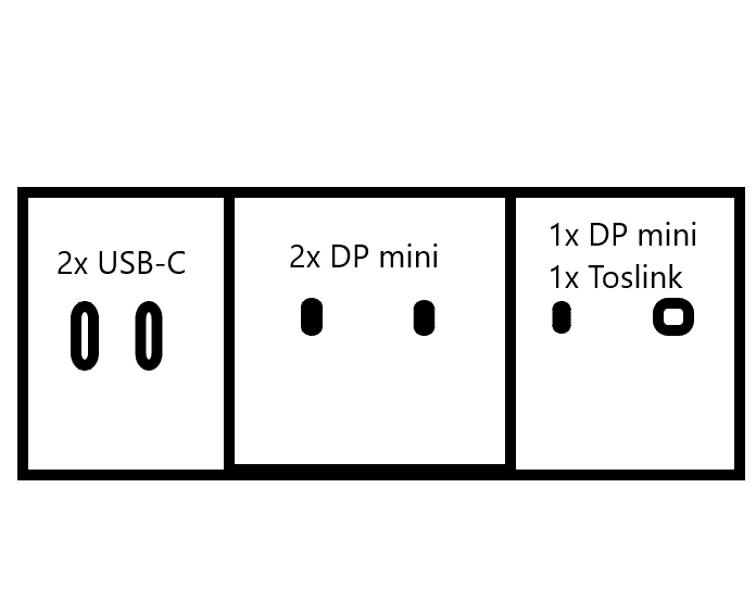

da ich in Zukunft meinen PC in den Wandschrank einen Raum weiter verbannnen möchte, brauche ich eine Möglichkeit, alles in meinem Zimmer anzuschließen (Bildschirme, Tastatur/Maus, Mikro, etc.)
Jetzt möchte ich mir eine quadratische UP Dose eingipsen, den Kunststoffdeckel mit einem Alu Deckel mit den nötigen Aussparungen für Power Button, 3x DP 1.4a , 6x USB-A, 2x USB-C 3.2 und Toslink für die Basisstation vom Headset austauschen.
Jetz hab ich zwar z.B. solche Einbaukabel/Buchsen gefunden z.B. Displayport 1.4, USB-A, allerdings finde ich nix in der gleichen Optik für USB-C 3.2 und Toslink. (Da finde ich nur solche USB-C 3.2 und die gefallen mir von der Optik her nicht)
Gibts da überhaupt was, oder kann man das ganze wie oben beschrieben in ähnlicher Form fertig kaufen, oder könnte man überhaupt alles über einen USB-C 3.2 Gen 2x2 Anschluss leiten und dann mit einem Hub auf alles aufteilen?.
Vielen Dank

Drucker hätte ich sogar selber, aber ich ziehe eloxiertes Alu aus Schönheitsgründen vor ^^.
(Als Prototyp natürlich perfekt)
Mit einer USB-Docking-Station kannst du dir quasi alle Anschlüsse aus einem USB(-C)-Anschluss holen. Zumindest mehrere USB-Anschlüsse für Maus und Tastatur, Audio und was man halt mal so ansteckt. Theoretisch sogar Display-Port-Anschlüsse. Ob das deine Graka kann, oder allgemein für dich ausreichend ist, weiß ich nicht.
Das wird es werden.
Einmal ne USB-C Docking Station, bzw. Hub mit genug Ports, dort kann ich alles anstecken.
Power on über Wake on Keyboard :O
2x DP mini für die Bildschirme (Dann muss ich halt Kabel von DP Mini auf DP kaufen, aber egal)
und der 3. bleibt für die Zukunft reserviert + toslink Anschluss für Headset.
Dann sollte ich alles haben was ich brauche
Und aufpassen mit der Tiefe der Dose. Die Keystones haben hinten alle ja noch den Stecker dran und wenn die nicht gewinkelt sind, könnte es unter Umständen schon knapp werden.
Da werd ich mir noch n paar Tiefe besorgen, in der 60er Dose werden selbst RJ45 Keystones auf abgewinkelter Trägerplatte knapp.
Vielen Dank erstmal für eure Antworten :)
Das hilft mir schonmal sehr viel weiter

Ich glaube der normale Displayport ist zu groß für ein Keystone.
Aber miniDP sollte gehen, falls es den gibt. Und tiefe Dosen sind natürlich Pflicht, sonst wird man den Kabeln in der Wand nicht mehr Herr oder die Dose geht nicht zu.
