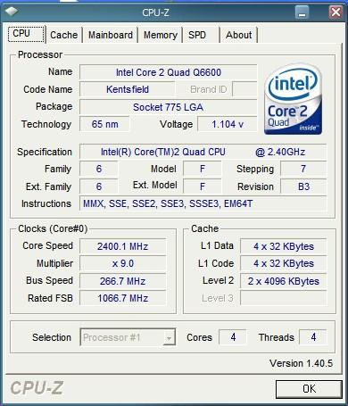

Intel Q6600 B3

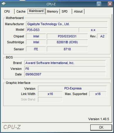

Gigabyte P35-DS3 Rev. 1.0 - Bios F6 Final

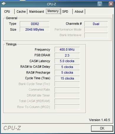

G.Skill DIMM Kit 2048MB PC2-6400U CL5-5-5-15 (DDR2-800) (F2-6400CL5D-2GBNQ)

Das Problem was ich habe spiegelt sich so wieder: Der PC hängt sich beim nix tun komplett aufhängt. Wenn ich z.B. Surfe, oder irgendwas im Editor schreibe, er reagiert einfach nicht mehr, und dann startet er neu, ohne Bluescreen oder sonst was.
Das Problem hab ich erst seit den neuen Komponenten, vorher hatte ich diese Probleme überhaupt nicht. Windows wurde neu installiert.
Das komisch an meinem Problem ist, das es nur passiert wenn ich wie oben beschrieben kaum was am PC tue. Ich kann rFactor, CSS, oder sonst was stundenlang zocken, kein Problem. Selbst Prime95 lief über 16 Stunden, ohne Error & Warnungen. Memtest86+ hab ich auch schon drüberlaufen lassen nach 11 Stunden hab ich mit 0 Errors abgebrochen. Der Hänger kommt auch ganz spontan, kann nie genau sagen wann er kommt, oder wo durch er ausgelöst wird. Ich hatte die letzten 2 Wochen keine Probleme bis Vorgestern, da hing sich der PC am Nachmittag auf, 3 Stunden später noch einmal, und bis jetzt kein weiteres Mal.

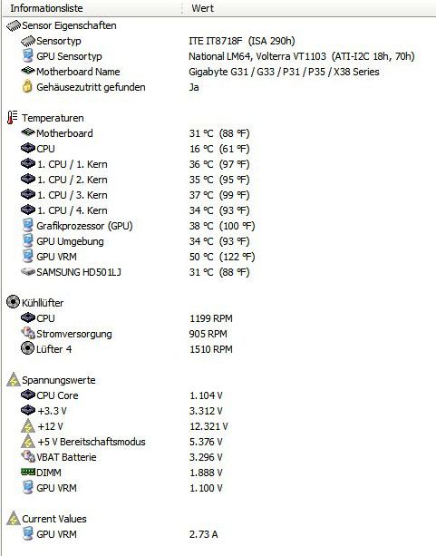

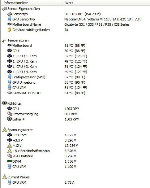

Die Temperaturen sollten auch alle im grünen Bereich sein, ich hab im Anhang 2 Bilder hochgeladen, eins ist im Idle Betrieb, das andere während Prime95 läuft.
Die anderen 3 Bilder sind von CPU-Z.
System ist nicht übertaktet.
Im Bios hab ich unter MB Intelligent Tweaker(M.I.T.) alles auf Standard gelassen, nix verändert, bis auf den VCore, den hab ich etwas runterstellt, wobei das sicher nicht das Problem ist, denn bei Standard/Normal stürzt der PC auch ab.

Das hört sich ganz schräg an...
Die CPU-VCore schein mir etwas niedrig...
Hast du SpeedStep akiviert, vielleicht mal abschalten.
Sehr schräg, ja :d
Im BIOS hab ich diese Einstellungen abgestellt:
CPU Enhanced Halt (C1E)
CPU Thermal Monitor 2(TM2)
CPU EIST Function
Der VCore sollte aber Ok sein, ich hab schon Screenshots von andern Leuten gesehen wo der VCore unter Last bei 1.056 liegt und dabei ist die CPU auf 2800 MHz übertaktet.
Wie oben geschrieben, ich hatte ihn auch ne Zeit lang auf Normal stehen, was 1.2xx entspricht, aber da hatte ich das Problem auch.

hast du schon mal den Speicher getauscht ??
Habe irgendwo gelesen, das es mit dem G.Skill Ram Probleme gibt

Edit: Ich habe jetzt mal den DDR2 Speicher +0.1V zugesteckt. Mal schauen ob das vielleicht notwendig ist.
Komisch war, in Everest lag die DDR2 Spannung bei 1.888 V, und jetzt wo ich den Speicher +0.1V zugesteckt hab, liegt die Spannung laut Everest immer noch bei 1.888 V, geh ich auf +0.2V dann steht in Everest 2.000 V. Vielleicht lag die Speicher Spannung vorher unter 1.8 V und dadurch hatte ich die Probleme.
Edit²: hat auch nix gebraucht, PC hing sich wieder auf -.-
