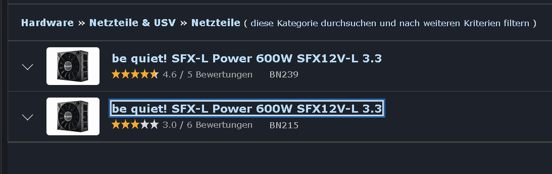

Welches der beiden NT genau?

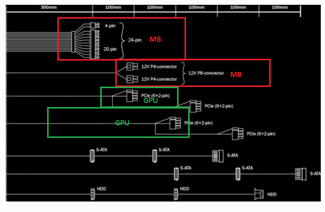

Vielleicht CPU und GPU Anschlüsse verwechselt.
Wäre nicht das erste mal.
Dafür braucht man aber schon einiges an Kraft, ist da mit normaler Kraft durch Codierung gegen so nen Scheiß schon gesichert...

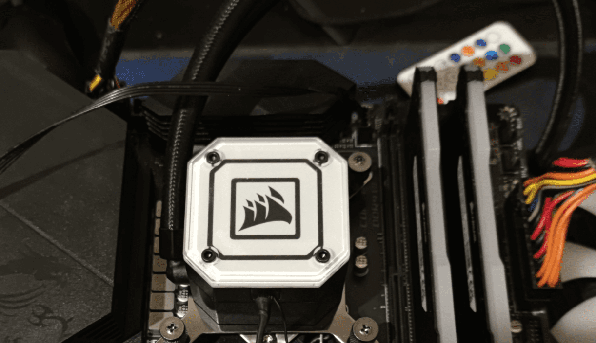

Hey den cpu Anschluss hab ich schon richtig verwendet Anhang anzeigen IMG_20220105_201850.jpg

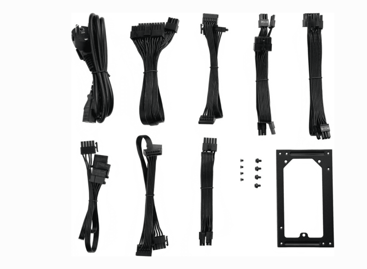

@Noldirator
Du schreibst du hast ein neues NT verbaut,
Habe ein Problem habe mir ein neues netzteil gekauft das bequiet sfx l Power 600
Das hat aber ganz andere Kabel.
Diese Kabel sind aber nicht vom
be quiet! SFX-L Power 600W SFX12V-L 3.3​
@Noldirator
Ja das ist Jetz das alte Netzteil und wollte es damit probieren geht aber auch nicht beim ändern Netzteil sieht das aber genauso auf dem Bild aus CPU und 20 Pin angeschlossen und wenn das MB Strom kriegt einfach nur mit dem 20 Pin ohne das was an ist das hört man ein Summen von Mainboard in der Nähe von diesen 4 eckigen chip
Alles klar, du könntest mal das Board mit einer Lupe von vorne und hinten anschauen ob du was auffälliges siehst.
Irgendwo muss ja eine Stelle sein die verschmort ist.
Vielleicht ist sie auch unter den Kühlkörpern verborgen, da sollte man aber Wärmeleitpads in Reserve haben falls die originalen kaputt gehen.
Falls du eine Stelle findest bitte ein gutes Foto einstellen, das andere ist ein bisschen verschwommen.

Kann gerne Bild morgen machen aber da ist nichts zu erkennen es sieht ganz normal aus nichts verschmort ich versteh nur nicht wie das passieren konnte das alte Netzteil ging dann hab ich schnell das neue angeschlossen so wie auf dem Bild Mainboard liegt auf Karton und hab's mit Schraubenzieher gestartet mit dem neuen Netzteil und da fing es an immer nur kurz aufzublinken das Mainboard bis es dann irgendwie angefangen hat zu knistern und dann kam ein Geruch und dann ausgemacht
Schau dir das Board morgen mal in Ruhe an, wenn was knistert und stinkt dann hat was geschmort!
Du musst bloß das Teil finden.

Wenn du die Kabel vom altem NT beim neuen NT benutzt hast, dann hast du den Fehler schon gefunden, die Kabel sind bei modularen NTs sowas von nicht genormt!
Und wenn man da das nicht beachtet geht einiges über den Jordan und das ist schon dein Fehler.

Hier ist ein text den der Support von bequiet gesagt hat und ich kann versichern ich habe nichts falsch eingesteckt und wieso steht da MB Stecker bei mein Mainboard gibt es nichtmal 8 polige Stecker die kommen doch alle aus dem Netzteil
herzlichen Dank, dass Sie mit dem be quiet! Service Kontakt aufgenommen haben.
Eine Beschädigung von Komponenten durch ein defektes Netzteil ist bei Fachgerechtem Umgang ausgeschlossen. Hier bieten div. Schutzmechanismen (UVP, OVP, OCP, SCP, OPP) im Netzteil eine wirksame Absicherung.
Ausgenommen ist hierbei der Unsachgemäße Umgang.
So wurde hier schon in der Vergangenheit der 8 Polige MB Stecker in die P8 Buchse des Netzteils gesteckt statt wie vorgesehen in das Netzteil.
Dieses kann zu einer kompletten Verpolung führen.
Sofern Sie im Zuge des Produkthaftungsgesetzes eine Forderung an uns richten, möchten wir Sie bitten alle hierfür erforderlichen Dokumente bei uns einzureichen.
Zur Abwicklung unsere Herstellergarantie, senden Sie uns das Netzteil bitte mit einem Paketdienst Ihrer Wahl frei frankiert an folgende Adresse ein: (Unfreie Sendungen können leider nicht entgegengenommen werden.)
