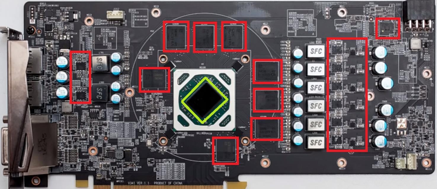

Ich hatte die Pads bei MF gekauft. Die Pads drücken sich zusammen, das müsste auch funktionieren. Teilweise sind die Pads dicker und an anderer Stelle wieder sehr dünn. Könnte mich immer noch in den Hintern beißen, hab erst nach dem Zusammenbau daran gedacht Fotos zu machen, verdammt.
Hab mal ein Foto der RX 480 PCB aus dem Netz gezogen und darauf markiert wo die Pads ( rot ) und wo die WLP ( grün ) hinkommt. Ob an anderen Stellen auch noch was war, kann mich leider nicht erinnern, aber beim zerlegen sieht man ja wo was hinkommt.

@Asphalt94
Danke! Ganz schön viel :P

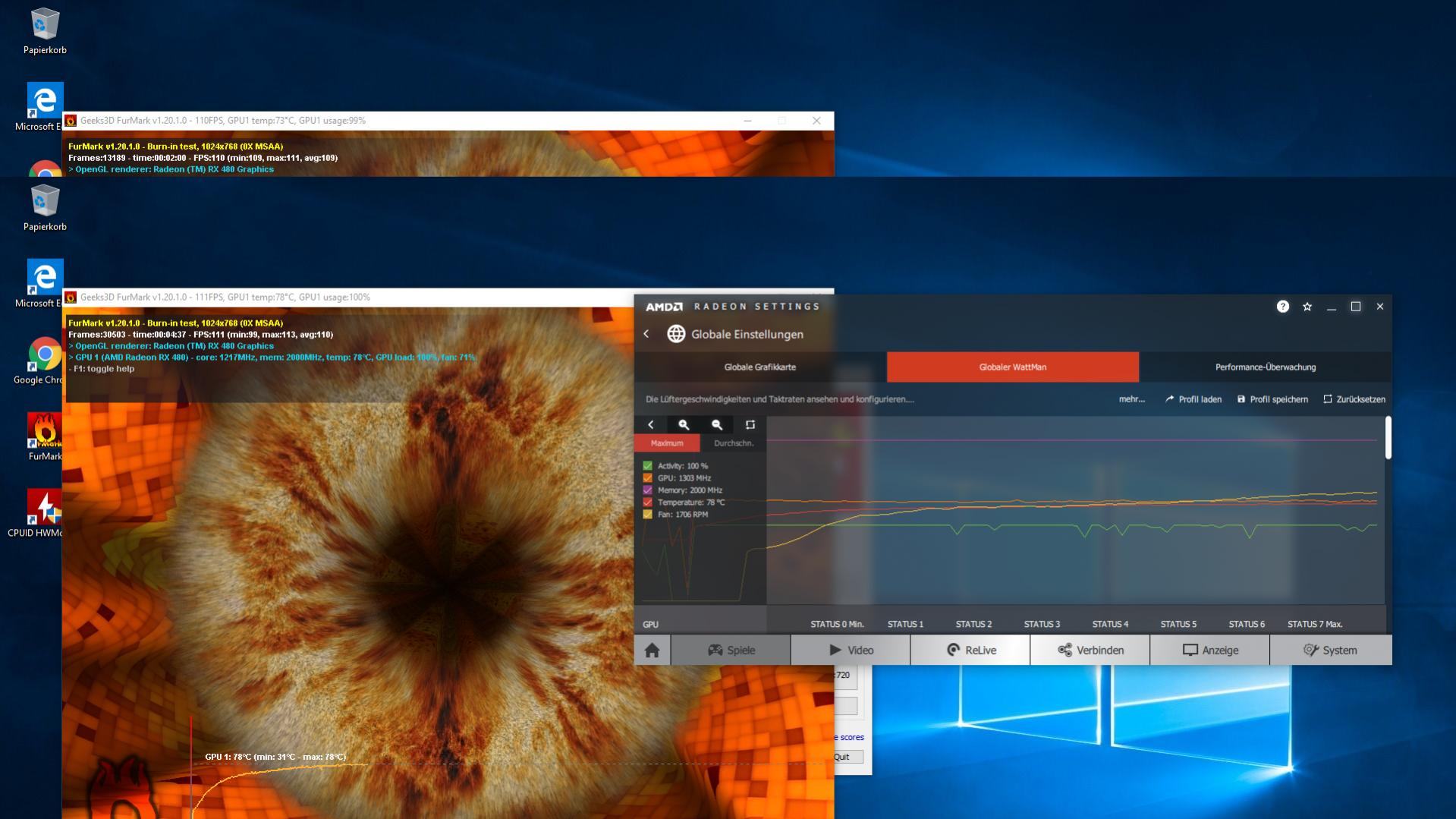

Also ich denke der Temperatursensor spinnt.. Heute lief es durchaus einiges länger in Furmark.. Furmark hat konstant 35° angezeigt (keine Reaktion bzgl. Temperaturveränderungen) und Wattmann hat sekündlich zwischen 79° und 90°C angezeigt. Dann ist irgendwann das Bild ausgegangen und ich habe den PC vorsichtshalber manuell ausgeschaltet.
Was da los..

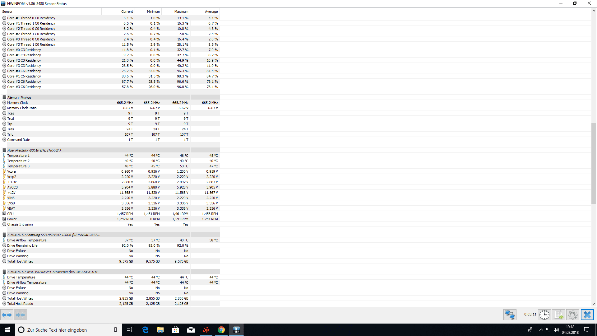

Schau mal mit HwiNFO64 diese Spannungen an, sollte dort Abweichungen nach unten sein, die z. B. Statt 12 V nur 11,6 oder weniger anzeigen könnten auch schon Probleme auftauchen.

hwinfo.png das?
ist ein be quiet straight power e9 500w 80+ gold Netzteil

Die 3.3 V und die 12 V scheinen bisschen wenig Spannung zu haben, das schon wie es aussieht im Idle, bei einer Belastung werden die Spannungen noch weiter abfallen. Das könnte zu Problemen führen. Vielleicht meldet sich ja noch jemand der das bestätigen kann. Ältere NT kommen meistens nicht so gut mit den schnellen Lastwechsel moderner GPU klar.
