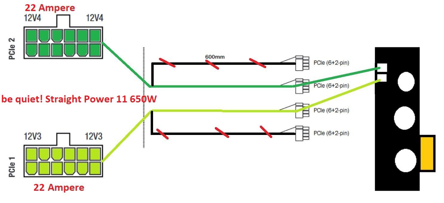

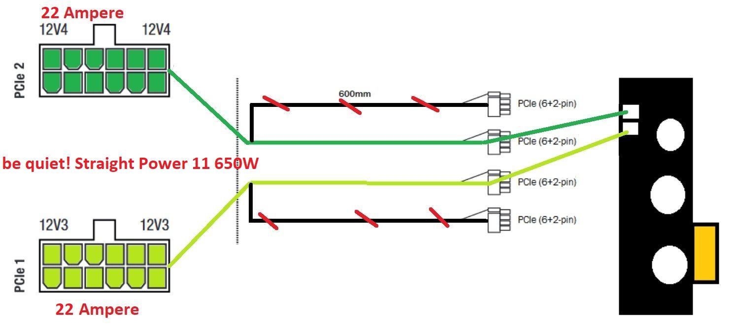

Verwendet du zwei PCIe Kabel oder nur ein Y PCIe Kabel?
Weil eine 22 Ampere Stromschiene für die RTX 2080 Ti zu wenig ist, dann schaltet sich das Netzteil wegen überlast einfach aus.
Du musst beide 22 Ampere Rails verwenden.

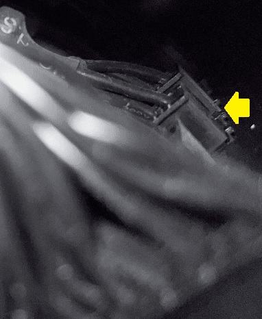

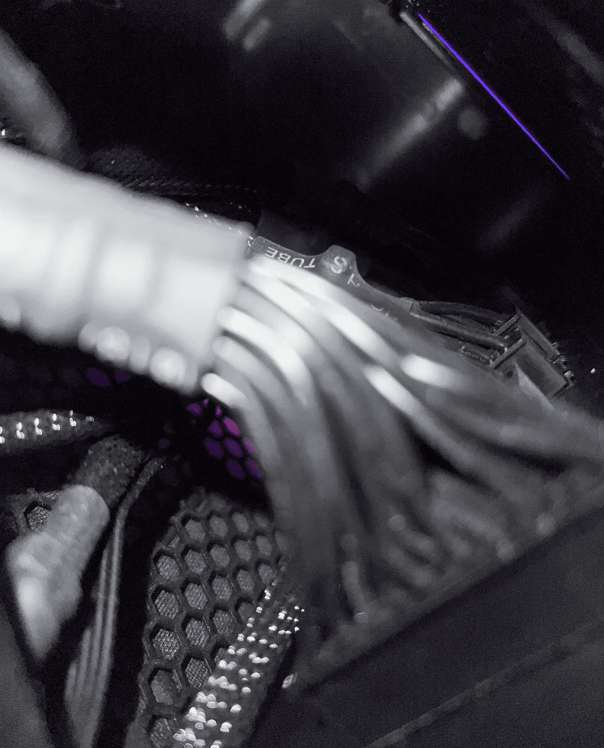

Ich würde das PCIe Kabel auf jeden Fall checken, und die zweite 12 Volt Stromschiene anschließen, eine 12 Volt Stromschiene ist auf jeden Fall ein Fehler.
Das sieht auf deinem ersten Bild so aus als wenn der hintere Stecker nicht eingerastet ist, also nicht bis zum Anschlag eingesteckt ist.
Schau dir die Netzteilstecker an der Grafikkarte an, so wie auf dem Bild unten das sich anklicken und vergrößern lässt sollte das bei dir nicht aussehen, die Stecker sind nur halb eingesteckt und nicht eingerastet.
Ich habe noch mal auf gemacht und geschaut.
Die sind beide fest drin. Sieht auf dem Bild tatsächlich nur komisch aus.
Habe sie nicht rausziehen können und hab noch mal nachgedrückt. Hat sich keinen Millimeter bewegt.

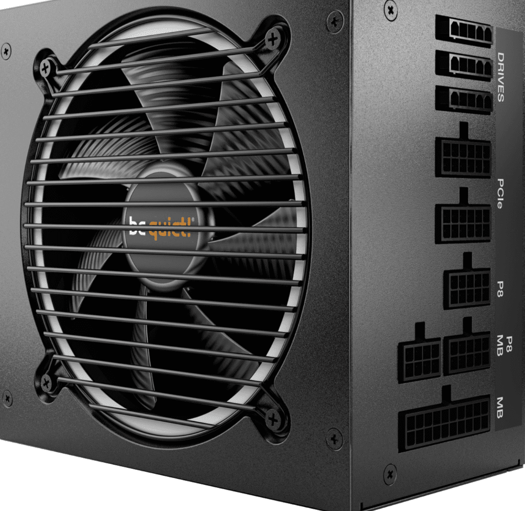

Das straight Power 11 ist nicht das schlechteste. Allgemein Netzteile von bequit, bis auf das uralte Purepower 8 aus den 2000er, waren alle bisher sehr zuverlässig.
Bei den bequit Netzteilen, bzw bei allen die eine multirail haben, muss man auf die Lastverteilung dieser achten. Wie schon @PCFreak69 beschrieben hat.
Ich sehe aber gerade dass das 650 Watt Netzteil nur zwei Rails zur Grafikkarte hat und da du das ja schon mit zwei seperaten Strängen angeschlossen hast, dann ist das da schon alles ok.

Am 850 Watt be quiet! Netzteil PCIe 1 und 3 nutzen, damit zwei 12 Volt Stromschienen im Einsatz sind.

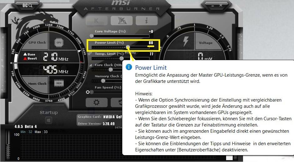

@InvictusBlue du kannst das Power Limit der Grafikkarte mit MSI Afterburner auf 80% festsetzten sollte es dann immer noch bei Assetto Corsa Competitizione abstürze geben,
ist das ein Problem das wahrscheinlich nur per Grafiktreiber update oder Windows update gelöst werden kann.

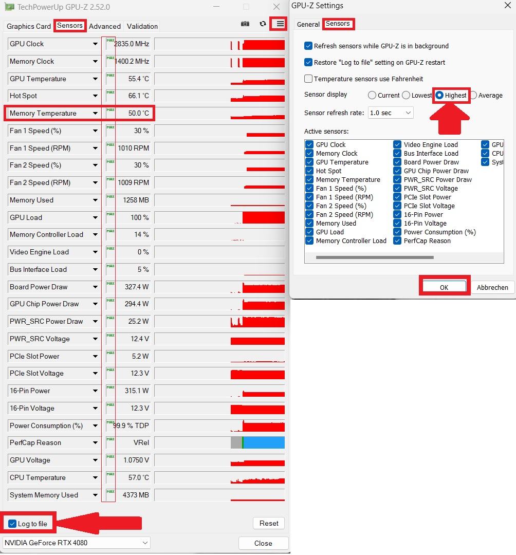

Die RTX 2080 Ti haben oft ein Problem mit der GPU Memory Temperatur, der PC schaltet sich dann einfach ab.
Der Grund ist häufig der GPU Kühler an dem sich die Schrauben gelöst haben, oder die Wärmeleitpads auf dem Grafikkarten Ram haben sich aufgelöst.
Auch mal die GPU Memory Temperatur in GPU-Z beobachten (GPU-Z beim spielen mitlaufen lassen),
das Log File einschalten (wird bei Dokumente abgelegt) und Show Highest Reading aktivieren bei den Einstellungen, wie auf dem Bild unten.
GPU-Z: https://www.techpowerup.com/gpuz/

Ob es wirklich ein Bimetall ist oder doch was vergleichbares kann ich aber leider nicht mit Sicherheit sagen da Be quiet, so wie alle anderen Netzteilhersteller, keine Schaltpläne herausgeben. Man wäre das ein Traum wenn die es tun würden.
Da der Rechner immer wieder versucht hat sich über die 3,3 und 5 Volt Schiene zu starten, dann schafft er es auch irgendwann wieder wenn die 12 Volt wieder da sind.
Es gibt Schutzorgane in Schaltnetzteilen die regenerieren sich von selber nach ner Zeit und andere die müssen Aktiv kurzzeitig von der Spannungsversorgung weggeschaltet werden.
Als Faustformel kann man nehmen, Thermische Überlastung kommt nach Zeit X von alleine wieder, Kurzschlüsse muss man aktiv wegschalten um wieder einschalten zu können.
Dein Netzteil, so wie eigentlich jedes, bis auf die Chinaböller, hat ja eine Vielzahl von Schutzorganen.
Was mit größter Wahrscheinlichkeit bei dir ausgelöst hat ist der OTP (Überhitzschutz)
Kontrollire mal bitte die Frischluftzufuhr zum Netzteil, nicht dass das durch Staub oder vielleicht sogar durch ein blockierten Netzteillüfter gestört ist und er deswegen abschaltet. Ist aber nur so eine Idee.
Es muss auch nicht das ganze Netzteil überhitzt sein, es kann auch nur eine Stromschiene sein.

Man muss aber halt die Tatsache beachten das man bei Multi-Rail nicht jede Stromschiene beliebig belasten darf. Von Be quiet gibt es aber auch Netzteile die man von Multi auf Single umstellen kann.
Aber Seasonic Netzteile sind auch nicht verkehrt, sie haben aber meistens eine Single-Rail.
Multi und Single-Rail haben beide ihre Vor und Nachteile.
Single-Rail kannst du soviel Power in jede einzelne Karte schieben wie man will. Für Übertakter sicher nicht verkehrt, da sind dann nur noch das Netzteil und die einzelnen Adern der Limitierende Faktor.
Im Fehlerfall kann aber das Netzteil unter Umständen den Fehler nicht erkennen und Jagt dir dann mal locker flockig über 100 A kurzzeitig durch die 12 Volt Adern in das Bauteil und macht dadurch mehr kaputt.
Bei Multi-Rail gibt es eigentlich auch nur eine 12 Volt Schiene, die wird aber auf mehrere Stränge verteilt und Einzeln abgesichert. Hat den Vorteil das im Fehlerfall nur maximal 18/22/25 A, je nach Konfiguration des Netzteils, fließen kann. Heißt, der Fehler wird früher erkannt und abgeschaltet.
Ein einzigen Nachtteil, ich Persönlich sehe das nicht so, gibt es bei Multi-Rail.
Und zwar die Spannung ist leicht unterschiedlich in den jeweiligen Strängen. Das hängt aber mit den Innenwiederständen den ganzen Komponenten zusammen, also Lötstellen, verbaute Elektronik, Adern und Steckern zusammen.
Wenn man, zum Beispiel Grafikkarten übertaktet, diese haben ja meist zwei oder drei Steckplätze für die Spannungsversorgung. Die Spannung ist am Eingang dadurch nicht gleich, da Sprechen wir aber von 100 bis 300 mV unterschied, wenn überhaupt. Die Übertakteten Karten können das intern nicht mehr Kompensieren und stürzen ab oder geben eine Fehlermeldung.
Bei normal bzw. humaner Übertaktung kommt das verhalten aber nicht zu Tragen.
Also dass was ich schon vor tagen schrieb^*
