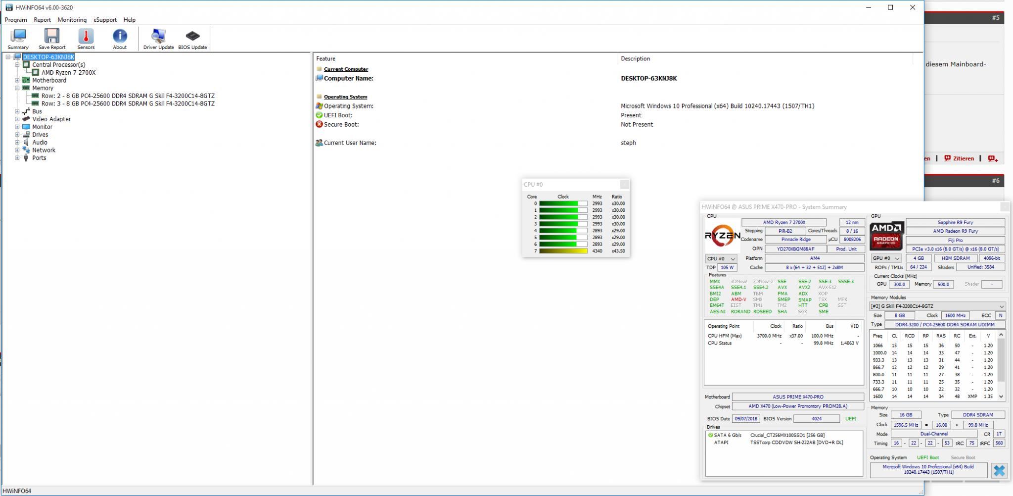

Der Prozessor geht immer von ca 2996 auf ca 4335 und das Sekündlich im Wechsel.

Welche Temeperaturen hat die CPU im Idle und unter Last? Das kannst du mit HWinfo auslesen.

Also das mit dem 4335 MHz ist mit Sicherheit der PressionBoost-Overdrive-Modus (auch PBO genannt), schalt den mal im Uefi-BIOS ab, um mal zu sehen ob Dein Rechner stabil läuft. Wo man diese Funktion bei Deinem Mainboard aktivieren/deaktivieren müsstest Du leider in diesem Mainboard-Sammelthread erfragen, weil das ist vom Board-Hersteller zu Board-Hersteller unterschiedlich: [Sammelthread] ASUS Prime X470-Pro (AM4)

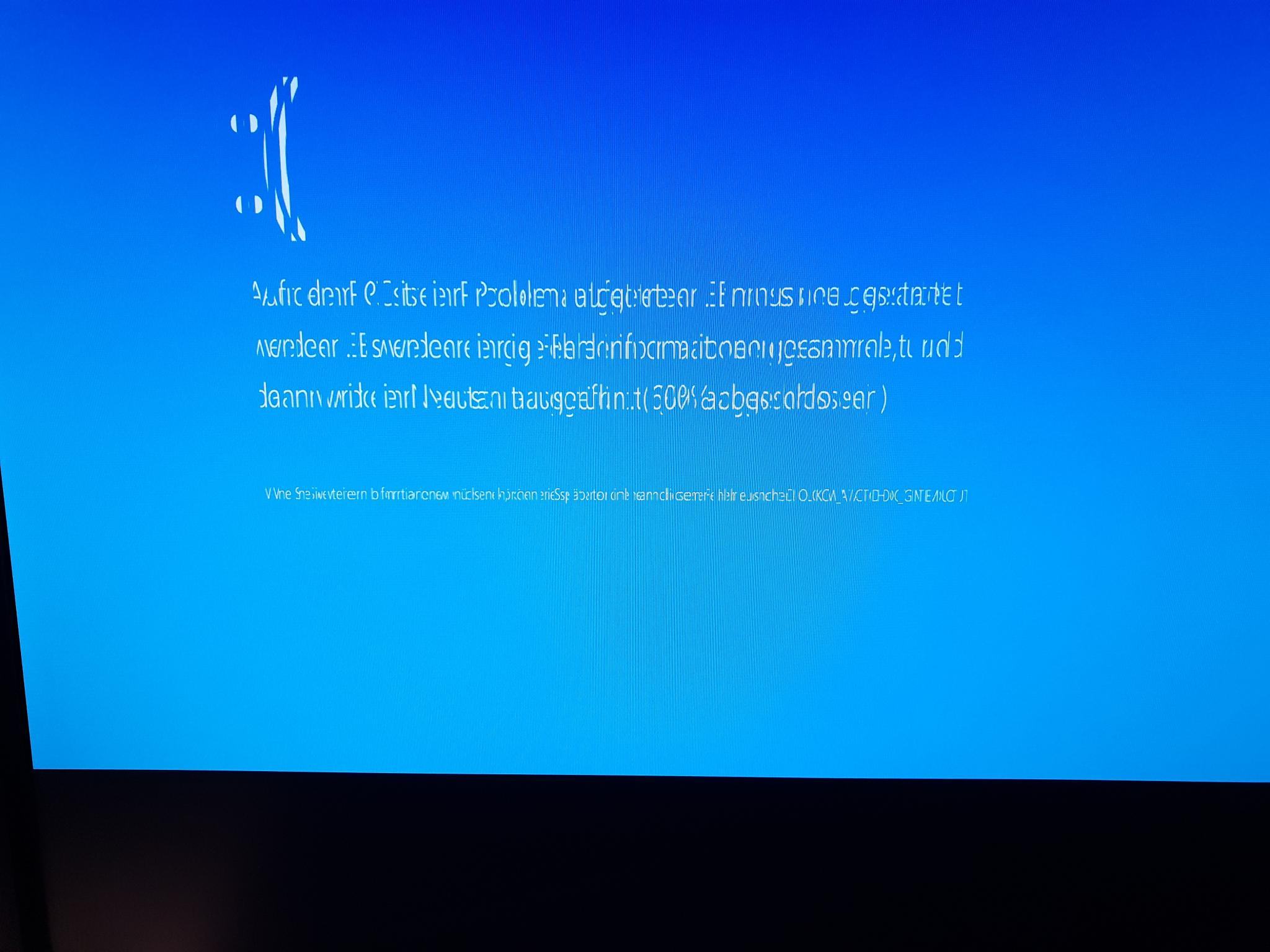

PC hat sich gerade mit einem Pixel Salat auf dem Monitor verabschiedet

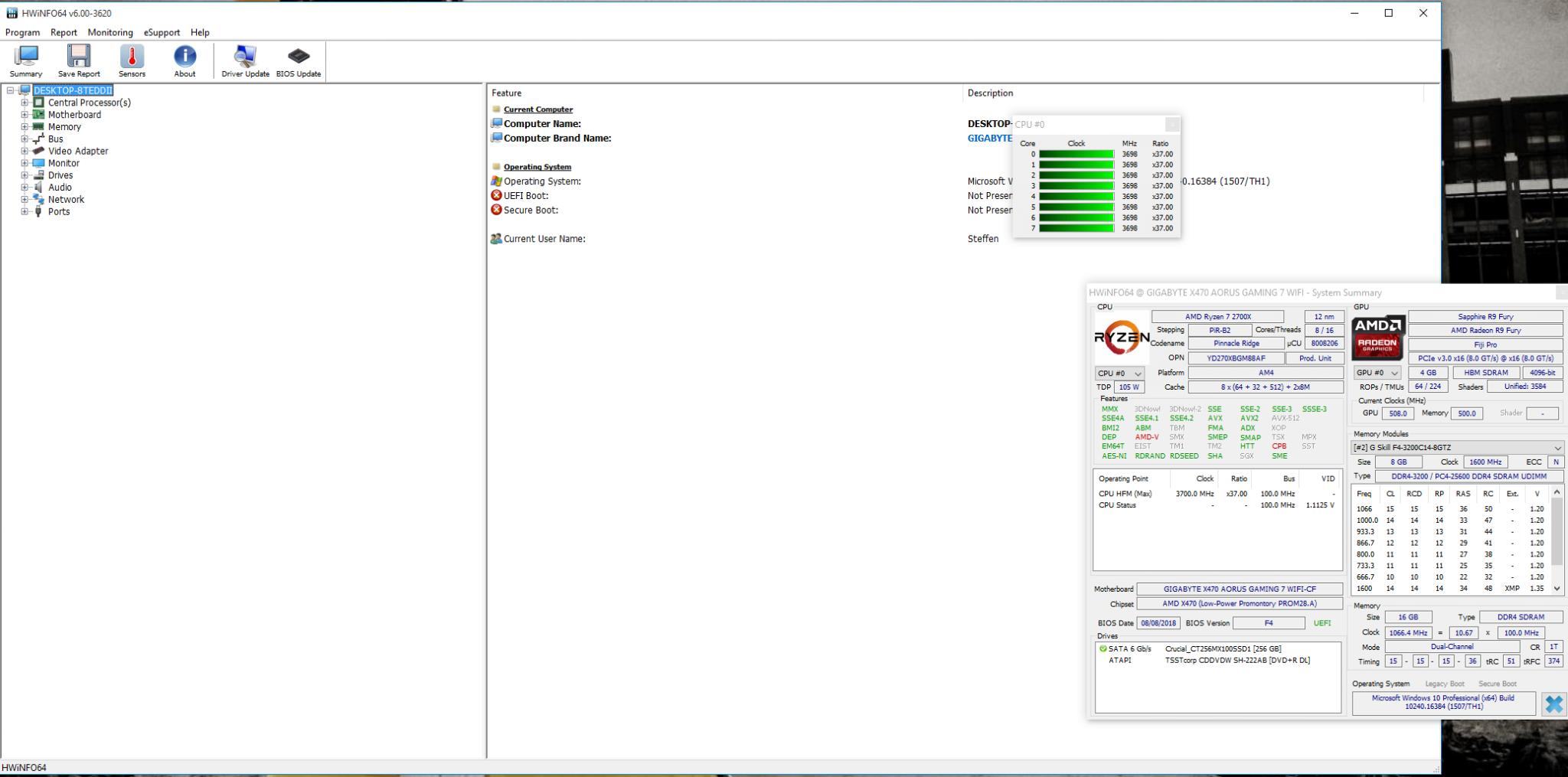

Habe jetzt auch einen neuen Kühler drauf (BeQuiet Dark Rock Pro 4)
- - - Updated - - -
Habe jetzt das Bios resettet

jetzt wollte ich gerade den Amd Treiber installieren und wieder absturz mit dem Windows Fehler Bild.
Könnte es sein das meine SSD einfach nur einen weg hat?
- - - Updated - - -
Die Fehlermeldung die man da nicht lesen kann ist clock watchdog timeout
Hast Du die SSD mal mit Crystal Disk Info geprüft? Ansonsten kannst Du auch einach mal eine andere SSD als Sys Laufwerk verwenden und probieren,hast ja zwei.
So Bildfehler werden meiner Ansicht nach fast immer von der Grafikkarte verursacht, entweder Treiber oder Hardwaredefekt. Hast Du noch eine andere Grafikkarte zum testen rumliegen?
