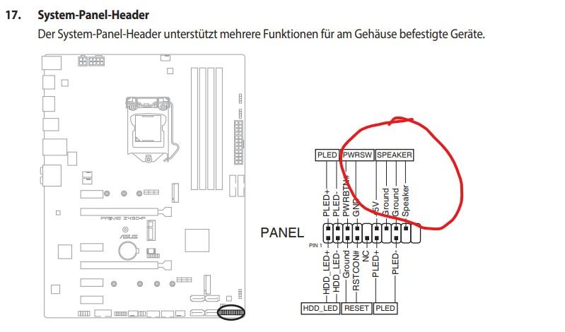

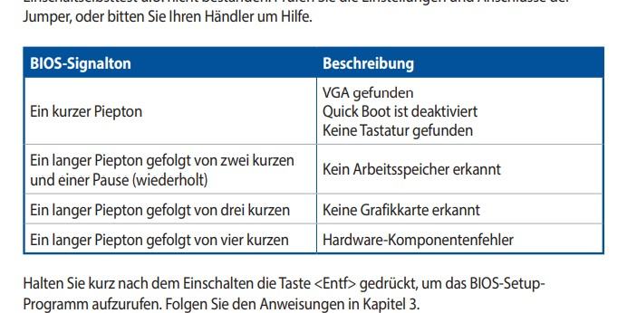

Lt. des Handbuchs Deines Boards gibt es leider keine Leds, die auf etwaige Hardwareprobleme beim Starten hinweisen, aber Du könntest einen kleinen Speaker anschliesssen, falls Du einen hast.

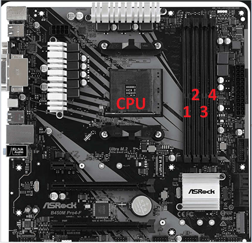

Für Dualchannel muss zwischen beiden Riegeln immer eine Bank frei sein.
Also egal ob du 1+3 oder 2+4 belegst sollte es gehen. Üblicherweise fängt man weit weg von der CPU an, dann 1 frei, dann einen belegt, dann 1 frei.
Also in meiner Zählart - so wie ich drauf schaue, weils so im Gehäuse verbaut und angeordnet ist:
CPU 1 2 3 4
Dann die Riegel üblich auf 2+4
Hier ein beliebiges Board, Prinzip ist immer das gleiche.
