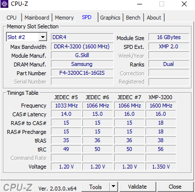

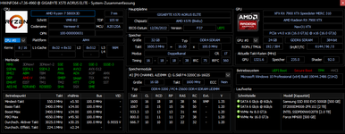

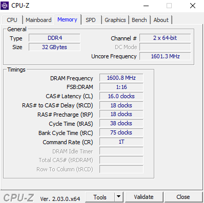

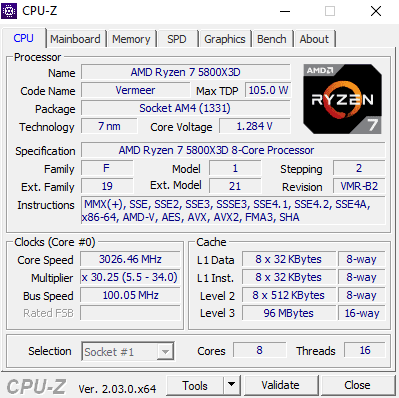

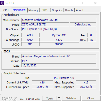

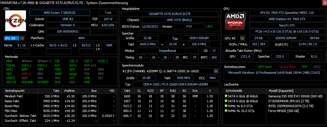

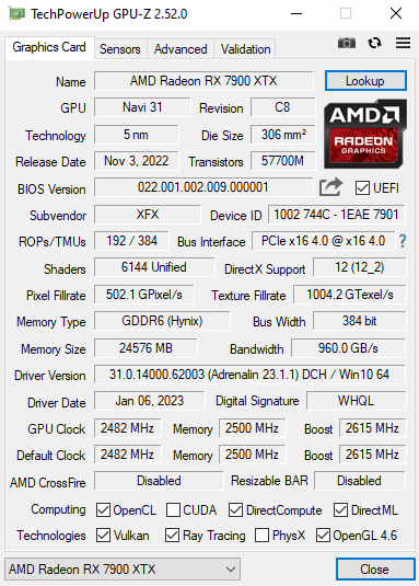

Hi, ich habe mir die 7900 XTX, R7 5800x3d und das Netzteil neu zugelegt. Seitdem habe ich freezes ingame. Der Ton läuft aber weiter.
Maus und Tastatur reagieren nicht mehr. Bis dato kam das Problem in LoL und in Hell Let Loose auf.
Ich muss den PC danach immer manuell neu starten.
Es ist nichts overclocked oder undervolted.
Im Eventmanager sind keine auffälligen Fehler hinterlegt.
Die Werte von GPU-Z sind unauffällig. Das Vapor Chamber Problem der GPU habe ich zum Glück nicht.
Die GPU habe ich mit drei verschiedene Kabel verbunden, ohne Adapter (6+2 Pin´s)
Vor dem Upgrade hatte ich eine RTX 2070, R9 3900X und ein Netzteil von 750 Watt.

  • Prozessor: AMD Ryzen 7 5800X3D
  • CPU Kühler: be quiet! Dark Rock PRO 4
  • Arbeitsspeicher: 32GB G.Skill Aegis DDR4-3200 DIMM CL16
  • Mainboard: Gigabyte X570 Aorus Elite
  • Netzteil: be quiet! Dark Power 12 1000W
  • Gehäuse: be quiet! Silent Base 601 Midi Tower
  • Grafikkarte: AMD Radeon XFX Merc310 RX 7900 XTX (Treiber 23.1.1)
  • HDD / SSD: 2TB M.2; 500GB M.2; 2TB HDD; 500GB SSD
  • Benutze 2 Monitore per DP -> GIGABYTE M27Q P (60/144hz) und iiyama ProLite XUB2493QSU (60hz)
