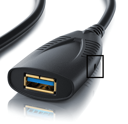

Das USB Kabel sieht fast genau so aus wie dieses hier:
https://www.amazon.de/CSL-Computer-Repeater-Verlängerungskabel-Extension-Signalverstärkung/dp/B00FQLNLTU/ref=sr_1_35?__mk_de_DE=ÅMÅŽÕÑ&dchild=1&keywords=usb+kabel+verlängerung&qid=1611932931&sr=8-35
An das USB Kabel habe ich auch ein Netzteil angeschlossen.

Vermute mal ganz stark das Dein Kabel keine Schutzdiode verbaut hat und somit Spannung auf den Rechner schickt.
Was kein Gerät machen sollte, auch im Fehlerfall nicht.
Das ist richtig krass. Würde ich niemals nutzen. Nur eine Frage der Zeit bis dein Board hin ist...
Das ist ein aktives USB 3 Kabel, da sollte kein Strom Richtung Board fließen. Ich habe solche Teile auch mehrfach ohne Probleme in Benutzung, das macht man wenn Stromhungrige Geräte per Verlängerung (ab 3 Meter) an den USB Port angeschlossen werden . Das Teil ist nichts anderes als ein aktiver USB HUB.
Was Dummbatz schreibt könnte sein (billigste China Ware kann solche Probleme verursachen), je nach Board kommt es dann zu solchen Fehlern.

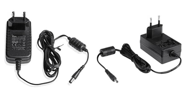

Was für ein Netzteil schließt du da an ? Passend wie auf dem USB Verlängerungskabel angegeben oder irgendeines wo evtl. zuviel Power hat (kein Plan gerade ob das Auswirkung hätte).

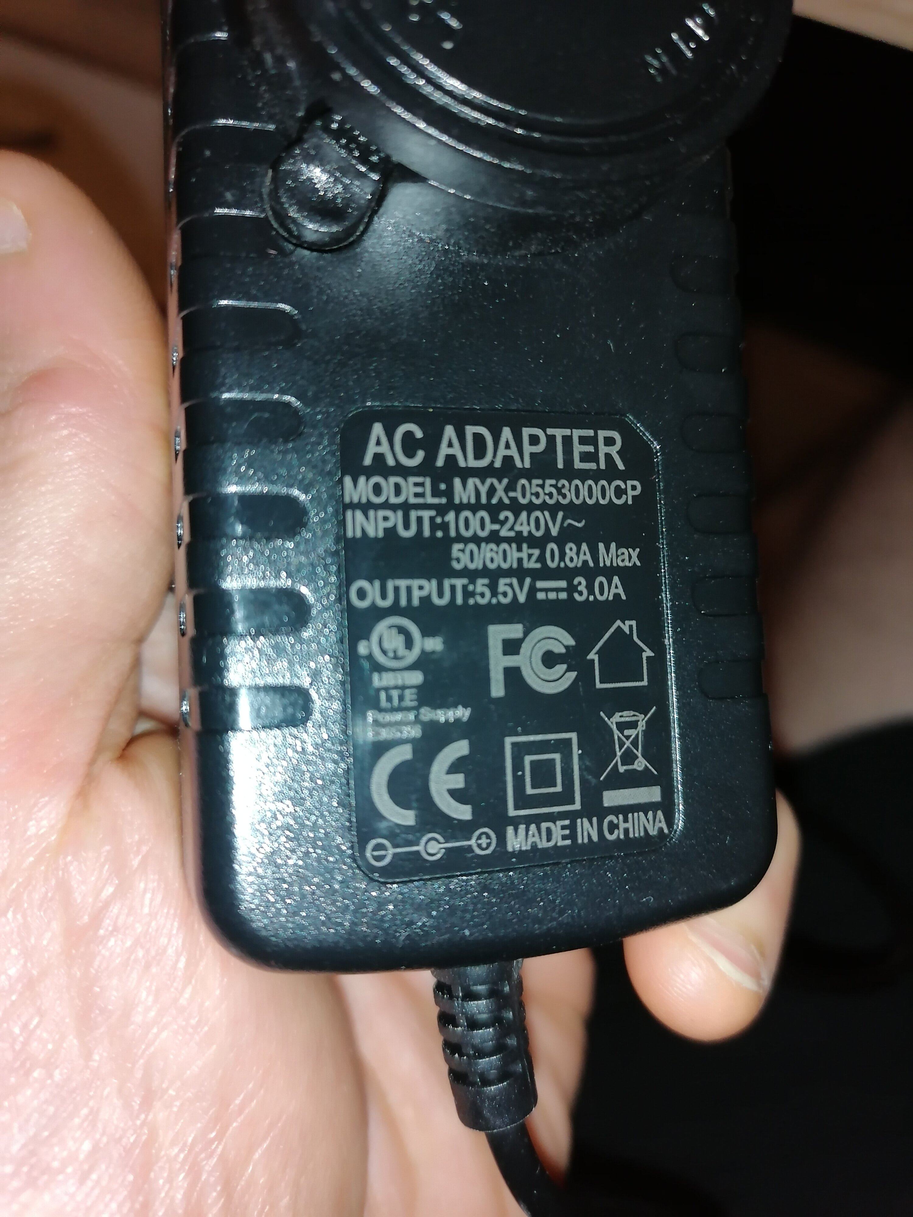

Ich glaub das Netzteil war doch nicht das Originale von Nerdytec. Ich habe den Adapter grad entfernt. Das sieht so aus:
Wie gesagt, mit meinem alten System gab es keine Probleme. Ich hatte auch vorher kurz ein Asus B550 Board und da sind Mir solche Probleme auch nicht aufgefallen.

Ist das PC Netzteil auch neu ? 5,5V sind Über der Spezifikation für die 5V Schiene, u. du schreibst ja auch das du dein PC Netzteil abschalten musst,
da ist anzunehmen das das PC Netzteil schlicht eine Überspannung erkennt u. sich abschaltet, eventuell war das alte Netzteil da toleranter.
das Aktiv Verlängerungskabel scheint also doch die Spannung vom externen Netzteil zurück zuleiten,
