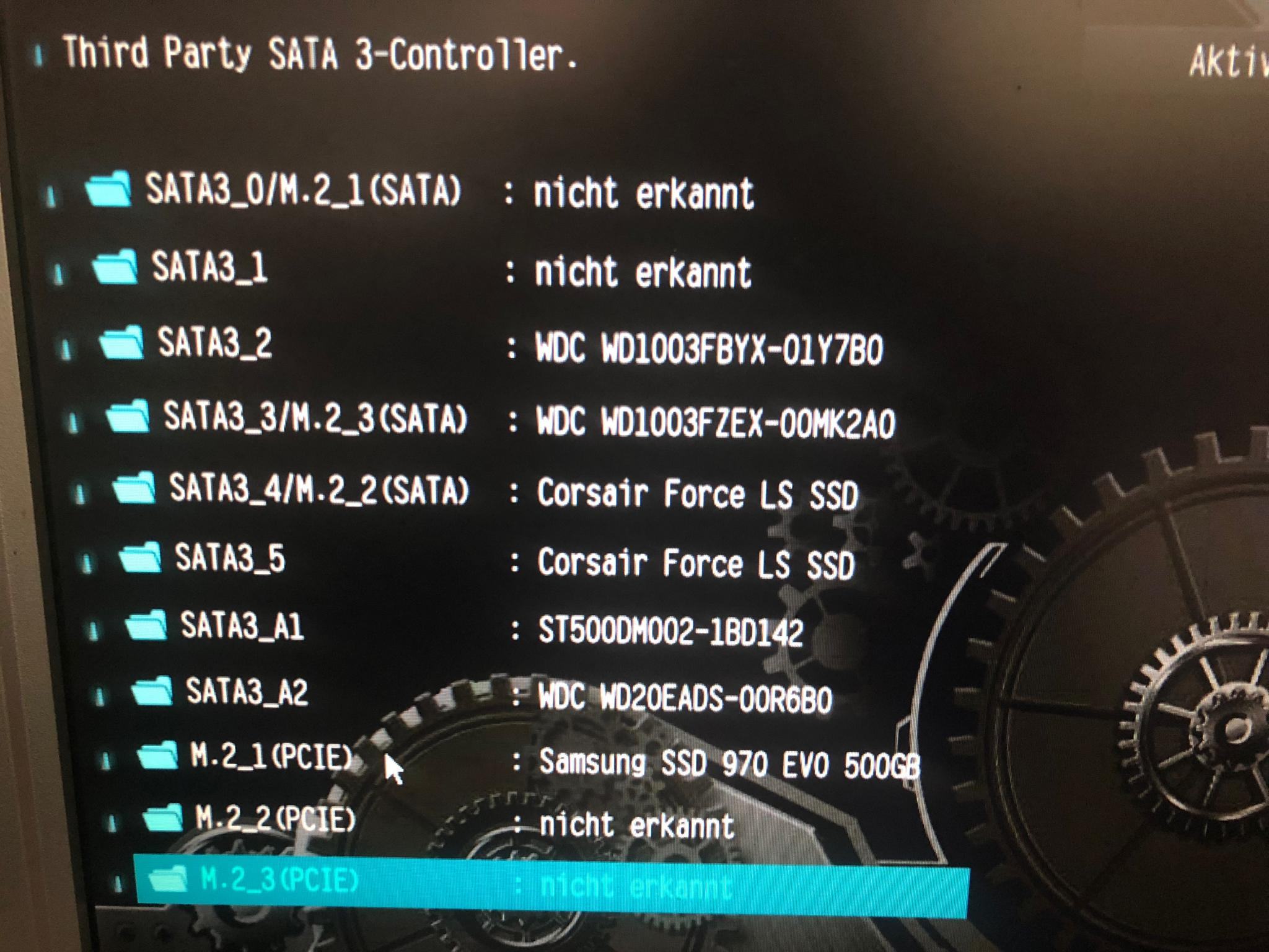

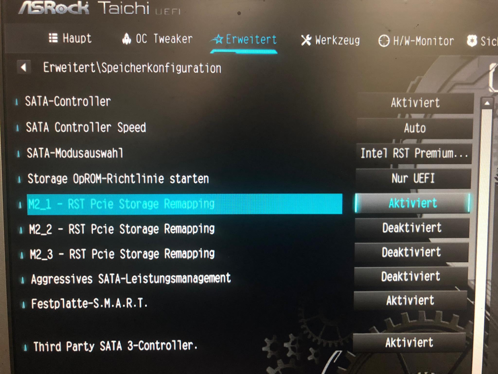

Anbei noch zwei Fotos: BIOS > Advance > Storage Configuration

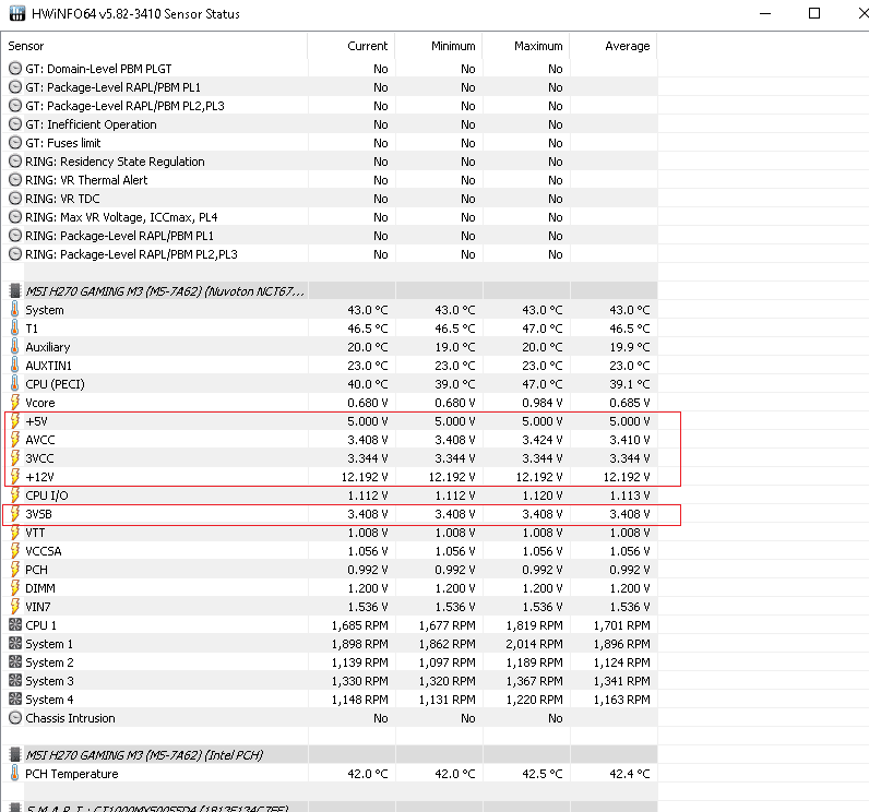

Beim Netzteil kann man über HwiNFO64 kontrollieren ob es starke Abweichungen bei den Spannungen gibt.
Gerade die 12 V und 3.3 V sollten dies erreichen oder sogar darüber liegen. Hatte mal das Problem, das bei meinem alten PC immer bei Last das Teil den Dienst verweigerte. Ich stellte dann fest, die 12 V Schiene hatte im Idle nur 11.4 V anliegen und bei Belastung viel sie auf 10.2 V ab. Älter Netzteile habe leider manchmal Probleme mit den schnellen Lastwechseln moderner Komponenten.
