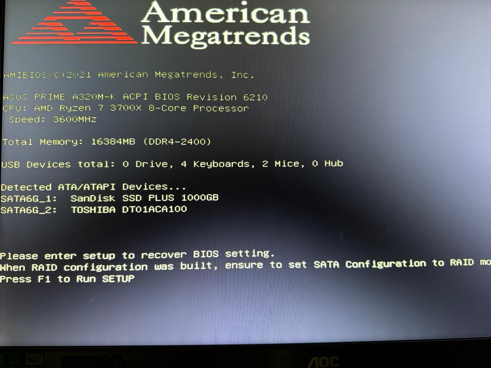

Wenn mein PC hochfährt bekomme ich das Startbild vom Mainboard, sobald dieses Bild verschwindet habe ich ein Blackscreen. Sobald ich den PC neu starte und die Bios Batterie entferne komme ich ins Fenster wo ich F1 drücken muss um ins Bios zukommen (Über F2 oder DEL komme ich nicht sofort ins Bios, egal wie oft ich diese Tasten drücke, er bootet nicht ins Bios).

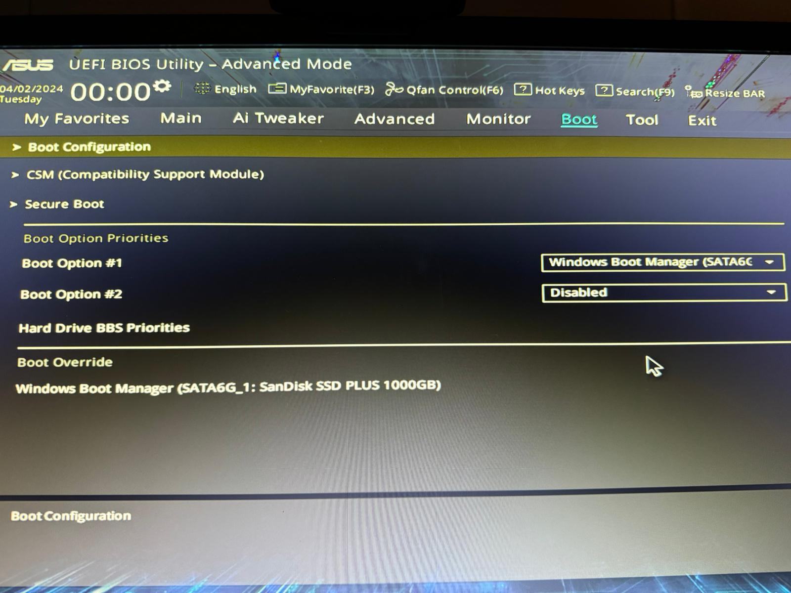

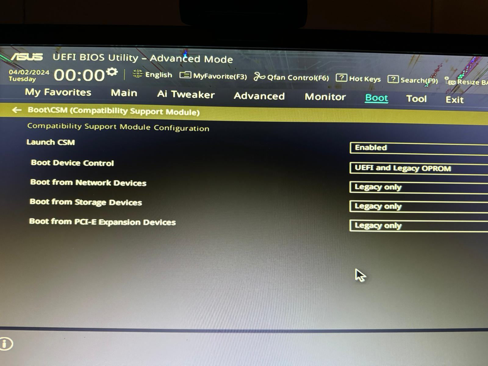

Hier nochmal meine Bios Einstellungen:
Ich habe bereits Probiert jede Boot Option auf UEFI zu ändern das funktioniert leider nicht.
Das hört sich nicht gut an, an Windows, der Platte oder was im BIOS eingestellt ist wirds also nicht liegen.
Gehen wirs Hardwareseitig an, baue die CPU aus und wieder ein, installiere den CPU-Kühler mit einem niedrigeren Anpressdruck.
Versuche nur mit einem RAM-Riegel zu starten.
Womöglich ist das BIOS beschädigt, installiere es erneut.
