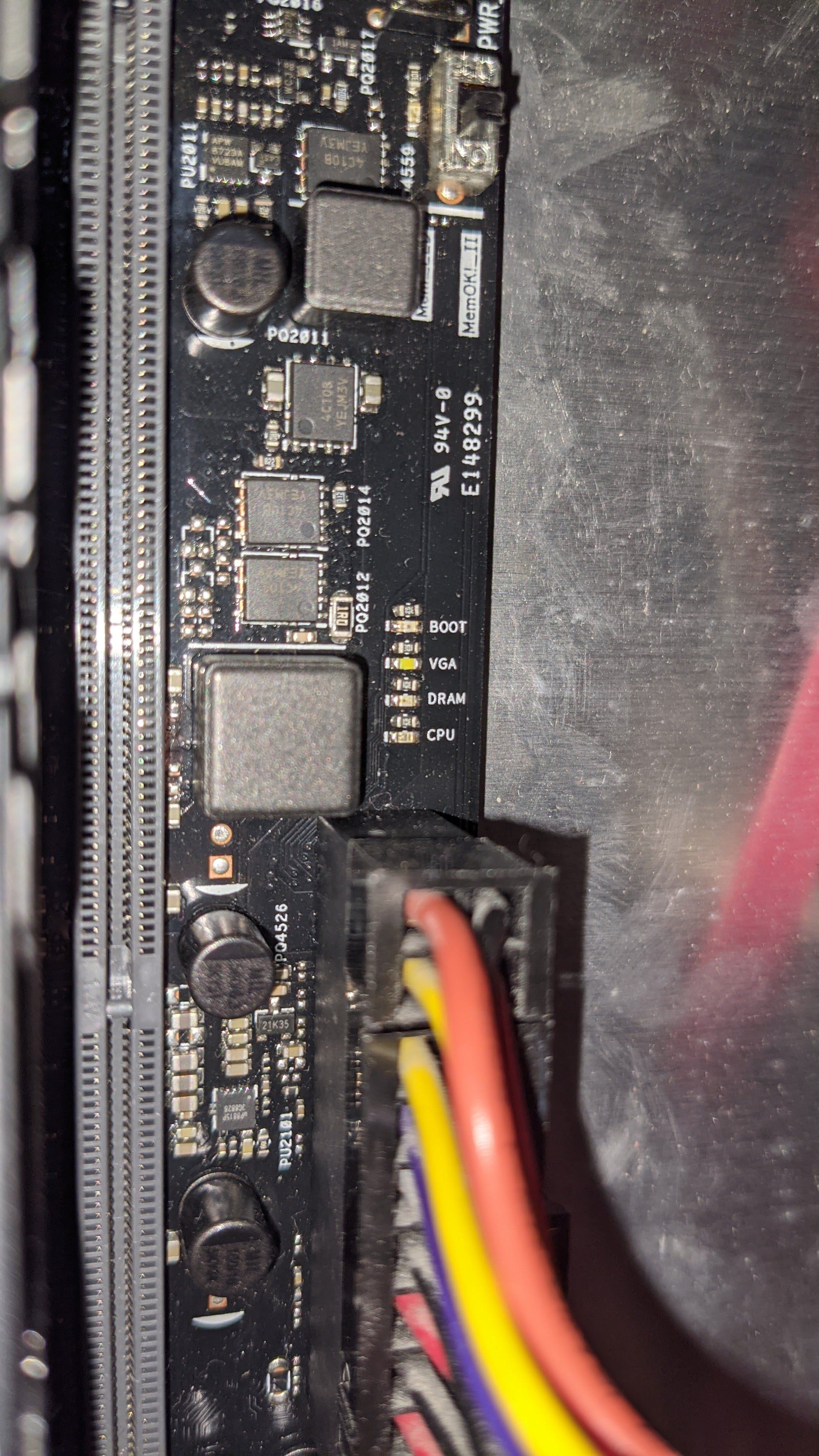

habe hier einen ca. 1 Jahr alten PC mit Asus 2390 Prime Mainboard und I7 CPU, von jetzt auf nachher lässt sich der PC nicht mehr einschalten siehe Video-Link vom Hersteller wurden schon das Mainboard und der Arbeitsspeicher überprüft (kein Defekt feststellbar!) auch das Netzteil wurde schon getauscht ebenfalls ohne Erfolg immer das gleiche Fehlerbild siehe Video! Grafikkarte kann ich auch ausschließen habe sie auch schon ausgebaut und den Monitor an der Onboard Graka angeschlossen trotzdem selbes Fehlerbild.

Was knallt denn da so im Hintergrund?
CPU war übertaktet? Schon mal auf nem anderen Mainboard geprüft?
Auf dem Mainboard sind Diagnose-LEDs. Was sagen die?

knalle tut da nix vermute du hörst noch die 2 normalen HDDs die beim ausgehen des PCs Geräusche machen, hier sind die LEDs auf dem Bild zum Video Boot/VGA/ DRAM/CPU Dram
leuchtet Orange und CPU kurz bevor die Kiste aus geht rot Übertaktet war da noch nie was alles Standard und Mainboard/CPU/Speicher waren schon bei Alternate zur Fehlerprüfung.

Weiterhin würde ich noch versuchen jeweils nur einen Ram-Riegel in A2 versuchen. Die DRAM-Diagnose-LED ist in dem Video auch dauerhaft an, die sollte normalerweise schnell ausgehen&nicht wieder angehen. Die ist bis zum ausgehen des PC an.

Du kannst noch etwas einfaches machen. Trenne den PC vom Strom! Oben rechts ist ein sogenannter MemOk!-Switch (schwarzer Schalter). Der steht auf On. Schalte den mal um auf Off.
Dann überspringt das Mainboard den Speichertest.

hatte ich auch schon versucht leider selbes Fehlerbild :-( habe eben jetzt das Mainboard Standalone nur mit Strom vom Netzteil und Powerswitch betrieben und es geht leider wieder aus :-( bin mir so langsam ziemlich sicher das es nur noch am Mainboard liegen kann Kurzschluss von einem Angeschlossenen Gerät kann ich ja somit ausschließen und die CPU Sockel Pins sind auch ok da ist nix verbogen
