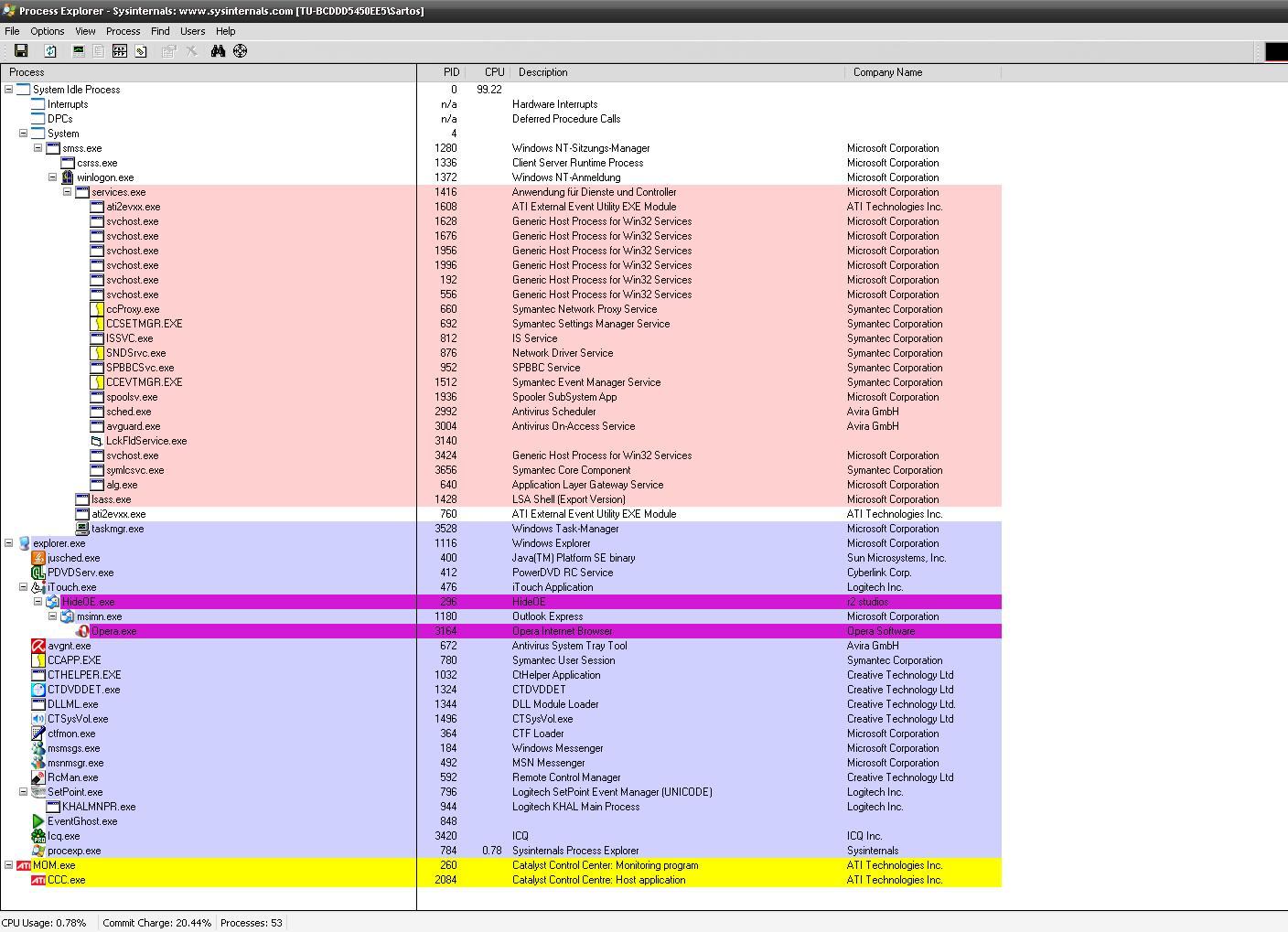

mach doch einfach mal nen screenshot von deinem taskmanager und poste diesen hier.
ok hab mal mit diesen Tool einen Screenshoot gemacht.

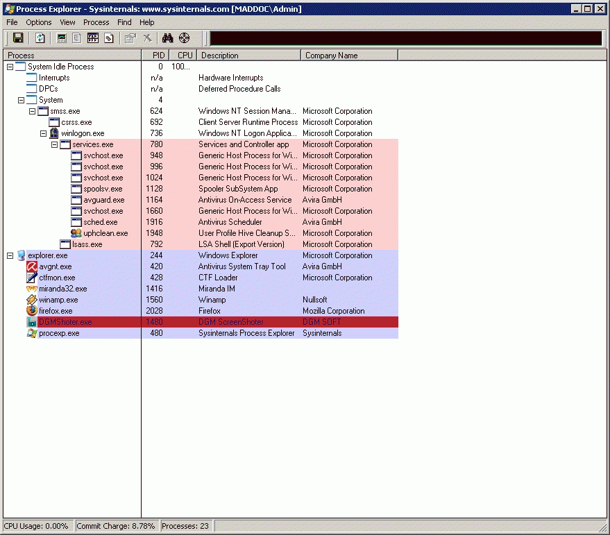

mal ehrlich: mich wundert es nicht, dass dein system des oefteren kurz haengen bleibt...da sind so viele prozesse am laufen ;)
zum vergleich:
so sieht's bei mir aus
*Anm: dgmshooter.exe hatte ich nur am laufen um den screenshot zu machen
