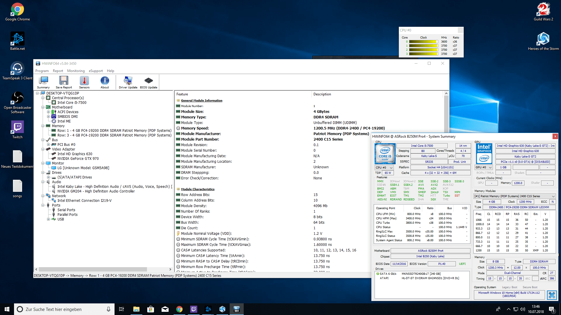

Folgende Hardware ist verbaut:
Diese RAM habe ich verpackt zu Hause, habe diese geschenkt bekommen und würde sie gerne mit verbauen!
Sprich die Komponenten sollten darauf aufgebaut werden. Ich würde bis zu 350 - maximal 500 € ausgeben.

Also als erstes. Schmeiß den ram den du im rechner hast raus und steck den rein den du da gepostet hast.
Dann.
Ist die SSD die du da drin hast deine einzige Platte? Ich hoffe ned...
du kannst doch auf ner kleinen, und auch noch langsamen SSD wie der da, kein Windows, Games etc alles gleichzeitig laufen haben und dann auch noch FullHD 60FPS recording machen..
Wenn du nicht gerade Minecraft oder ähnliche Games zockst dann brauchst ned erwarten das der kleine i5 das Game und au noch genanntes Recording hin bekommt..

Moin erstmal danke für deine Antwort, habe so gesehen recht wenig Ahnung im Bereich Hardware/Komponenten, muss aber sagen ich gehe davon aus das die SSD scheinbar meine einzige Platte ist ja.
Den RAM werde ich heute noch tauschen bzw. mit einbauen da ich soweit ich weiß ja mehr als zwei Slots besitze.

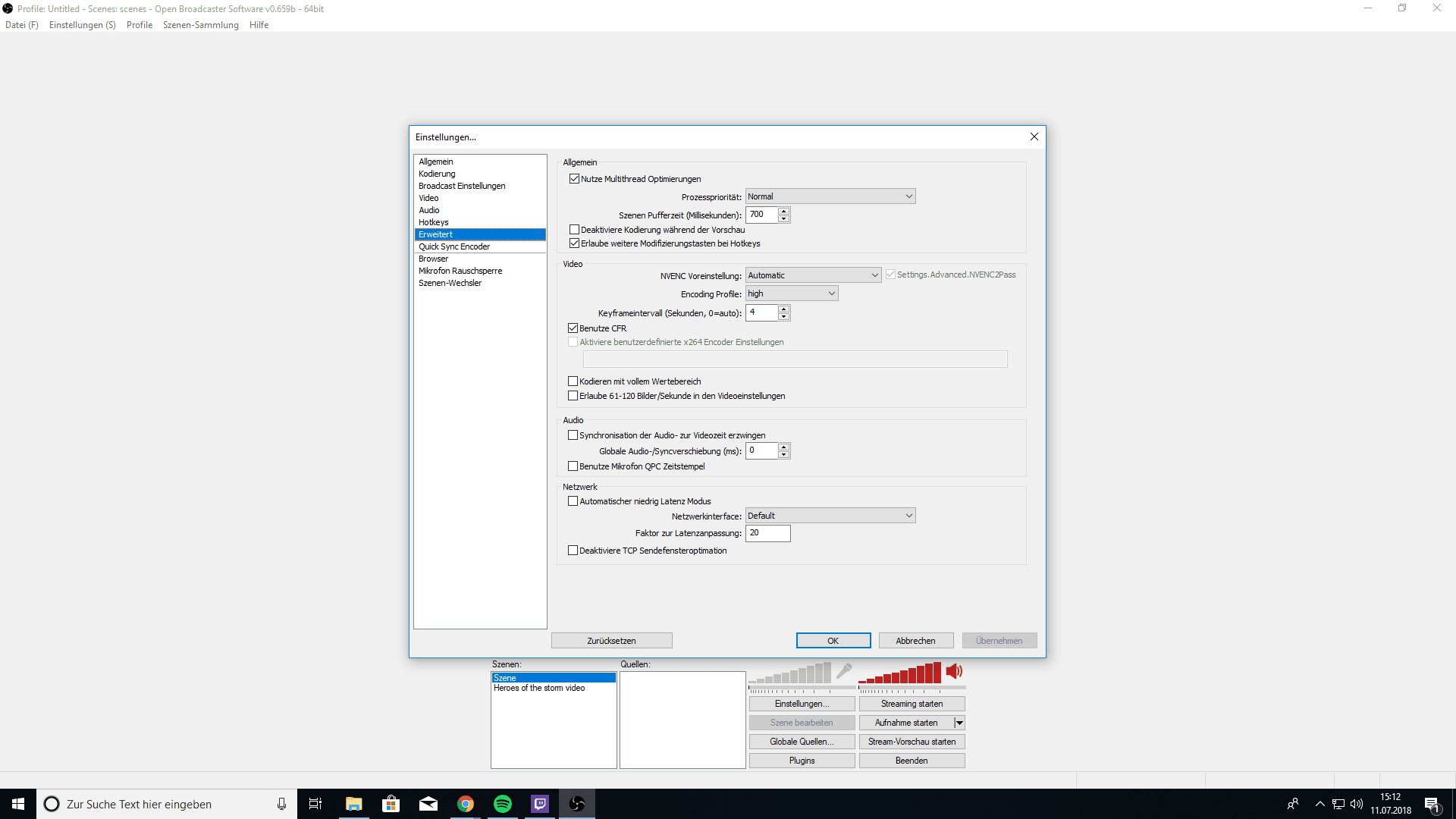

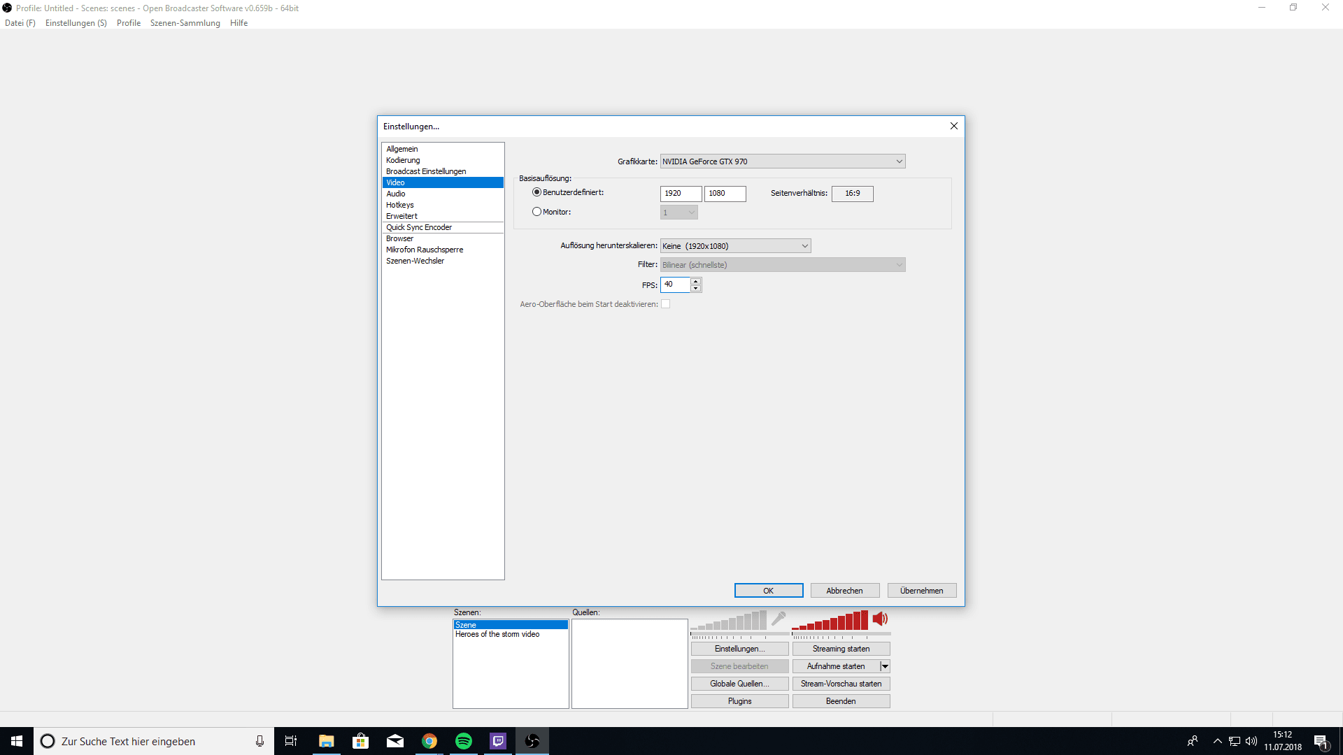

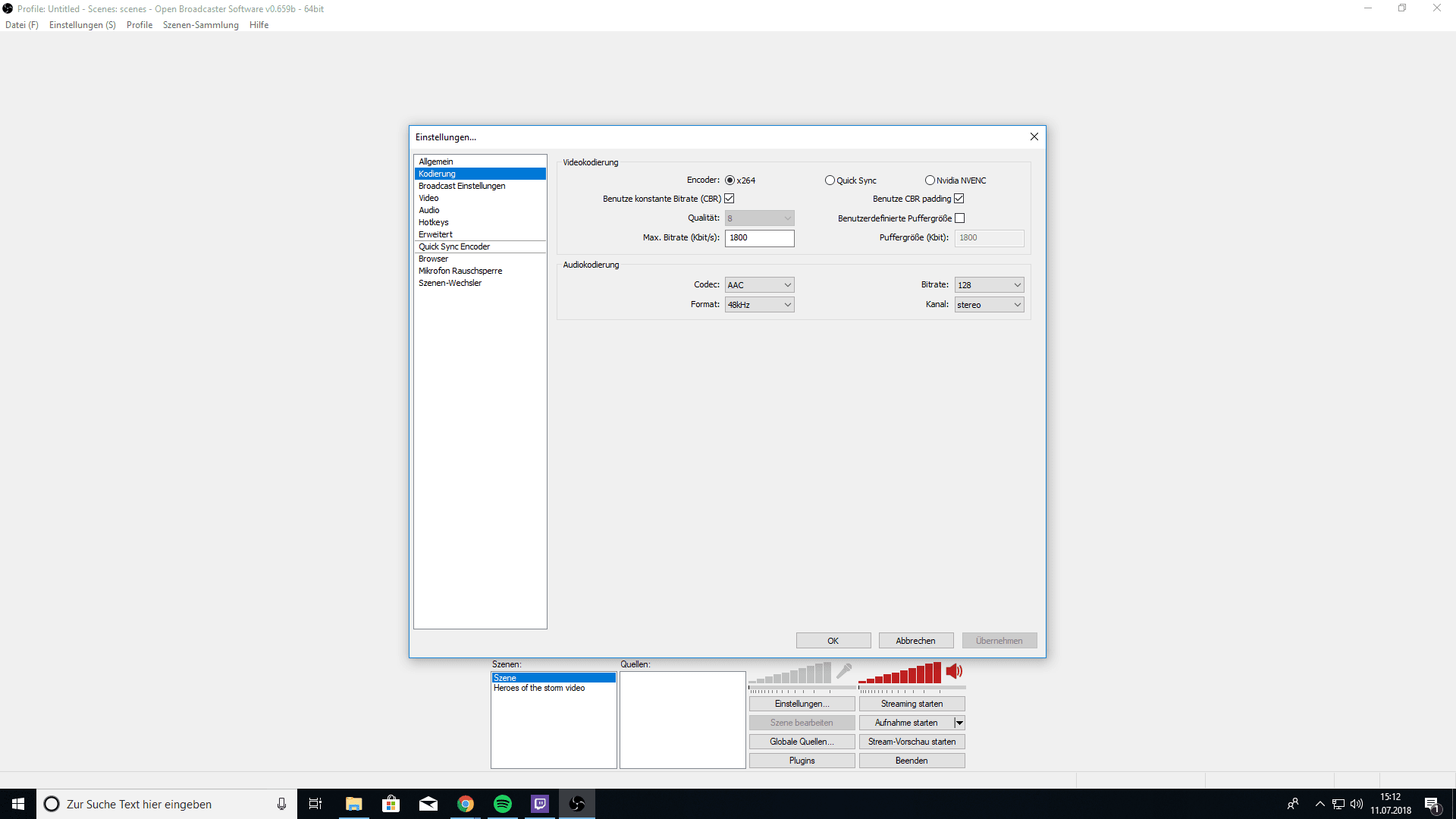

OBS Settings:

Lieber 720p 60 FPS machen als FullHD wenns nicht läuft, das mindert die last massiv.
Da Hots nicht sehr grafik intensiv ist und auch ein langsames Game ist kannst du als decoder mal NVENC statt x264 ausprobieren.

Je nach verwendetem Decoder und Spiel sehe ich keinen Grund das er 900p60fps x264 nicht hinbekommen sollte
NVENC würd ich nur für ein langsames Game nutzen das wenig last auf der Grafikkarte macht sofern x264 nicht den gewünschten erfolg bringen sollte.

Sagte ja schon das der i5 zu klein ist wenn du den Decoder über die CPU laufen lässt..
