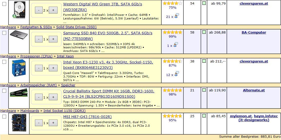

So das wäre jetzt mein neues System...
würde ja passen oder?
@michalito ja ich werde das Netzteil behalten....gibt ja keinen Grund es zu tauschen oder?
Völlig überdimensioniert.. Hol dir das 450 BQ und das alte mitleidlos in die Bucht... sowie den Rest auch...

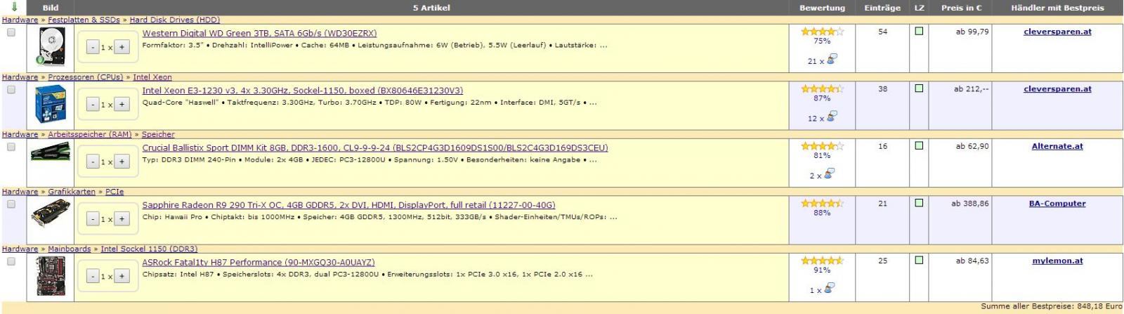

Hätte noch ein System ohne neue Graka!!
Für nur FHD reicht eine 270x/7870, so lange man kein AA/AF/Downsampling nutzt. Darüber macht dann ne 770/280x/7970 Sinn.
Ne 780/290 macht nur sinn, wenn du Downsampling nutzen willst.
