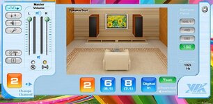

Bei dem Treiber meiner Soundkarte bzw. dem AudioDeck kann man die Sample Rate auch nochmal einstellen.
*klick

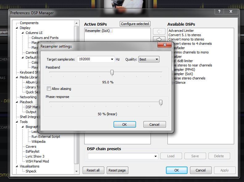

Wenn ich dort auf 44.1 stelle und dann im foobar einen Titel auswähle, spielt er diesen auch ab. Sobald ich auf was anderes stelle bekomme ich im foobar eine Fehlermeldung mit Unsupported stream format. Wenn ich dann sagen wir mal einen Titel mit 24/192 abspielen möchte und vorher im AudioDeck auf 192 stelle dann spielt er dieses auch bedingungslos ab, alles was allerdings unterhalb von 192kHz ist, spuckt er mir die selbe Meldung aus. Ich habe das eigentlich auch so geregelt, dass ich mir ein Resampler Plugin in foobar konfiguriert habe. Sprich im AudioDeck stelle ich auf 192kHz und sage dem Resampler:
*klick
Vielleicht ist das ja der Knickpunkt. Ich verstehe das jetzt so, dass mir die Soundkarte alles mit einer SampleRate von 192kHz auspuckt, egal ob 44,1 oder halt 192. Komfortabel ist es ja, da man nicht weiter einstellen brauch bei der Wiedergabe, doch ich wollte mal wissen ob es überhaupt sinnvoll ist das so laufen zu lassen oder ob es Qualitativ besser wäre vor der Wiedergabe die Sample Rate eben im Soundkartentreiber zu aktivieren. Sprich will ich 192 hören dann stell ichs eben ein, will ich hingegen CD Standard dann stell ich 44,1 ein.
*klickWenn ich dort auf 44.1 stelle und dann im foobar einen Titel auswähle, spielt er diesen auch ab. Sobald ich auf was anderes stelle bekomme ich im foobar eine Fehlermeldung mit Unsupported stream format. Wenn ich dann sagen wir mal einen Titel mit 24/192 abspielen möchte und vorher im AudioDeck auf 192 stelle dann spielt er dieses auch bedingungslos ab, alles was allerdings unterhalb von 192kHz ist, spuckt er mir die selbe Meldung aus. Ich habe das eigentlich auch so geregelt, dass ich mir ein Resampler Plugin in foobar konfiguriert habe. Sprich im AudioDeck stelle ich auf 192kHz und sage dem Resampler:
*klickVielleicht ist das ja der Knickpunkt. Ich verstehe das jetzt so, dass mir die Soundkarte alles mit einer SampleRate von 192kHz auspuckt, egal ob 44,1 oder halt 192. Komfortabel ist es ja, da man nicht weiter einstellen brauch bei der Wiedergabe, doch ich wollte mal wissen ob es überhaupt sinnvoll ist das so laufen zu lassen oder ob es Qualitativ besser wäre vor der Wiedergabe die Sample Rate eben im Soundkartentreiber zu aktivieren. Sprich will ich 192 hören dann stell ichs eben ein, will ich hingegen CD Standard dann stell ich 44,1 ein.
