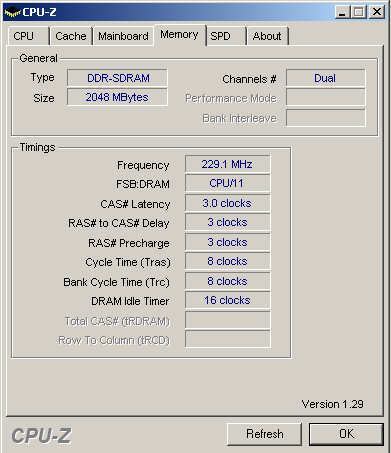

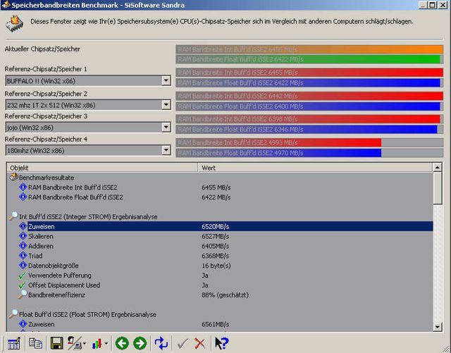

!!!! Gerade eingebaut und die laufen derzeit mit den Timings wo bisher 6 Monate die ADATA PC 500 mit betrieben wurden. DIE ROCKEN FÜR DAS GELD !!! Werde die auch noch versuchen auf ca. 250 zu pushen.
Der Wert bei Sandra mit 232@1T waren die bisherigen ADATAS. Habe auch noch 20 MB/Sec mehr als bei den Adatas (ok zu vernachlässigen aber nice bei 3 mhz weniger).

Achja Ram läuft auf 229 MHZ mit 3-3-3-8-8-15 @ 1T Command
