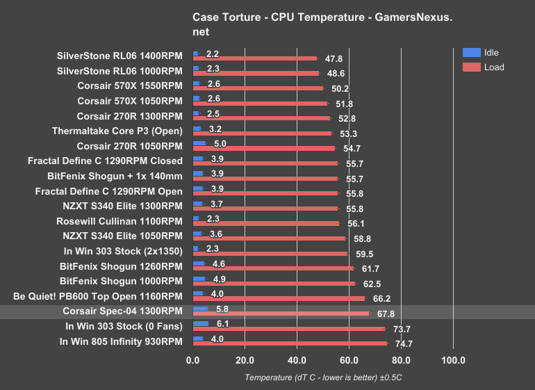

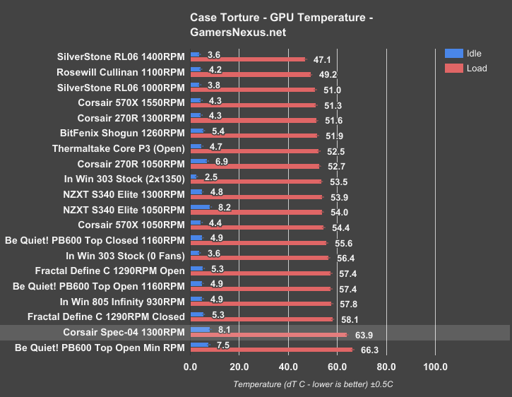

Das Fractal Design Define c is ein wenig besser, aber nicht viel. Gehäuse wie das Coolermaster Mastercase 5 Pro, SilverStone Primera PM01 oder SilverStone RL06 sind wesentlich besser hinsichtlich Airflow als die beiden hier genannten, und damit auch besser hinsichtlich der Kühlung, allerdings auch lauter da wesentlich weniger Öffnungen verschlossen sind.
Hier 2 Charts (CPU und GPU Temps) für verschiedene Gehäuse:
Ja aber er wollte ein kleines Case und ich persönlich steh halt auf leise Systeme . Und er will pwm von Nocuta verbauen dann reicht der Airflow doch dicke für einen Ryzen 1600 wenn er noch einen gescheiten Kühler draufhaut bei bei dem define c passt auch ein Nocuta nh-d15se rein dann passt das schon . Würde ich mal behaupten .
