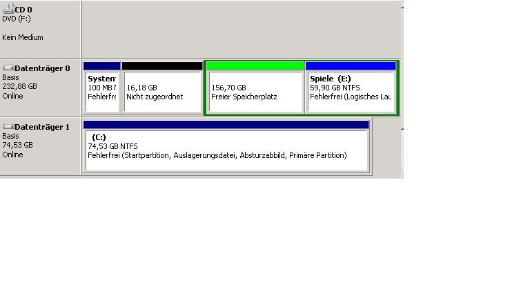

Ich habe auf meinem 2. PC endlich von XP auf Win7 gewechselt, allerdings über den Umweg mit einer extra Festplatte. (1)
Da alles geklappt hat, wollte ich die Alte WinXP Partition löschen, und einer der Datenpartitionen hinzufügen.
das scheint aber nicht zu klappen, und ich hab grad keine Plan wieso ;(
Ich habe die alte Datenpartition jetzt ausgelagert, leer gemacht und gelöscht, aber selbst jetzt kann ich nicht die alte Datenpartition und die die alte XP Partition als ein Laufwerk zusammenfügen ;(
Im Notfall muss ich die Spielepartition auch auslagern und die ganze Platte platt machen, dafür habe ich im Moment aber keinen Platz.
Hat dazu jemand eine Idee ;( kann mir jemand die Syntax von Diskpart erklären? evtl geht damit was?
danke! :)
Edit: Achja, kann ich auch die kleine 100MB Sytempartition auf die andere HD übertragen?

Mach doch mal einen Rechtsklick auf den grünen Bereich. Den musst du löschen damit du dann einen großen schwarzen Bereich bekommst. Ich weiß jetzt leider nicht auswendig, was du da für Möglichkeiten hast auszuwählen.
Windows selbst soll bleiben wo es ist, auf Platte 1.
Ich hätte nur gern auf Platte 0 beide (leeren) Partitionen zusammengefügt, und wenn es irgendwie geht die 100MB Partition übertragen..
vergrößer doch die 100mb partition, dann ziehst du die daten drauf und löscht beide partitionen hinten.
Die 100MB sind die Bootpart. von W7, lässt sich so nicht löschen.
Vorgehen:
1.
systemreparatur cd - Google-Suche
2. alte Platte mit XP Stecker abziehen und W7 an den ersten SATA-Port vom Mobo, alte Platte bleibt ab.
3. Bootreparatur mit CD, der Bootkram landet dann in der w7-Part.
4. W7 starten, cmd ("Dosbox"), diskpart, ENTER, automount scrub
5. System runter fahren, alte Platte anstecken und Part löschen und neu anlegen.
Menno, net gleich grummeln -.-
Das Vergrößern hat nicht geklappt, trotz Anmeldung als Admin angeblich keine schreibrechte... *hmpf*
Um deinen zu testen hatte ich zB tatsächlich keine Rohlinge mehr zur Hand und musste welche besorgen,... soll es geben..
Dein Vorschlag wird ausprobiert, wirklich...
Vergrößern nach hinten in der Datenträgerverwaltung MUSS gehen.
Und W7 allein bootfähig machen geht auch mit der Installations-DVD - hat man in 15 Minuten probiert.
Bootreihenfolge im Bios, und die neue Systempart. könnte man vorher auf aktiv setzen, wenn das noch nicht der Fall sein sollte.
---------- Post added at 19:30 ---------- Previous post was at 18:51 ----------
windows 7 boot reparatur - Google-Suche
Vllt reicht es auch schon, wenn man im Bios die Bootreihenfolge ändert und die Reparatur macht, wenn man nix auf schrauben will - ist doch alles nur Minutensache...
Joa, Minutensache, ich mach noch anderes Zeugs *stress*
Die Aktion mit der Rep CD hat geholfen ;)
Jetzt ließ sich in der Datenträgerverwaltung auch die Partition zusammenbasteln nachdem am Anfang die Minipartiotion gelöscht wurde..
Komisches Konzept, aber Danke ;)
