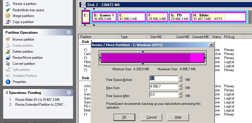

Nun, ich habe einen Screenshot angehangen.
Partition C: lässt sich nicht vergrößern, auch nicht wenn ich den frei gewordenen Bereich zu einer primary oder logical Partition mache.
"Mergen" lässt sich auch nichts.
Liegt es daran, das der Platz am Ende der Platte ist?
Wenn ich etwas von D: Games 1 abziehe, kann ich es nicht aus der extended "Hülle" nehmen...

Seufz...
Das kleine Fenster versperrt den Blick.
Und es sind etwas viele Partitionen.
Klick in D: Games, ruf Resize auf (das kleine Fenster), zupf mit der Maus den den linken Rand um 6GB nach rechts, OK, setz den Fokus auf den blaugrünen Rand oder die Textzeile für die erweiterte Part., Resize, den Rand nach rechts ziehen, dadurch entsteht zwischen C: und D: unzugeordneter(!!!) Platz von ca. 6GB.
Und da ziehst Du den Rahmen von C: hinein!
Ist klar, Du musst den linken Rand von der Hülle an D: 'ran ziehen.
Himmel! Du verar..... mich!
Danach siehst Du alles, wie es sein sollte. Du kannst das Bildchen ja dann erst mal hier ausstellen. Es sollte dann am unteren Bildrand etwas stehen, was auf deutsch heißt "Änderungen übernehmen".

Also so könnte es evt. gehen.
Pack up, jo.
Was passiert im schlimmsten Fall?
Die ganze HDD mit allen Daten weg aber noch funktionsfähig oder Hardwareschaden?
Sind evt. nur die beiden Partitionen betroffen?

Was da steht, klingt ganz furchtbar: ... 1024 cylinders... not be bootable...
Das war mal so. Mach Dich kundig.
Du musst das entscheiden. Oder warte, was die Kollegen hier so dazu schreiben.
Ein Restrisiko bleibt immer. Am riskantesten ist es für Part D:
Zur Not muss man von einer anderen Platte booten und reparieren.
Bis morgen.
